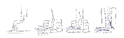

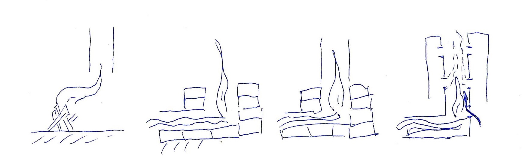

Я уже просил ракетчиков нарисовать генеалогическое дерево (родословную) ракетных печей. Но, видимо, это вызвало трудности.
 Размер файла:  124.93 КБ
 Просмотров:  33 раз(а)
