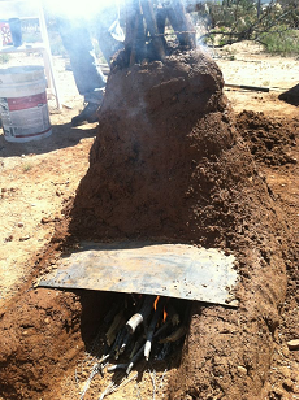

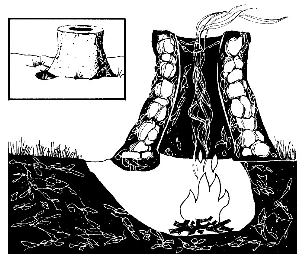

Я думаю, что решетка и ВВ появились в угольных топках.
Правда, и каменки играли наверно роль решеток...
Все имеет свою историю. И ракеты тоже (например, дакотский и юконский очаги).
