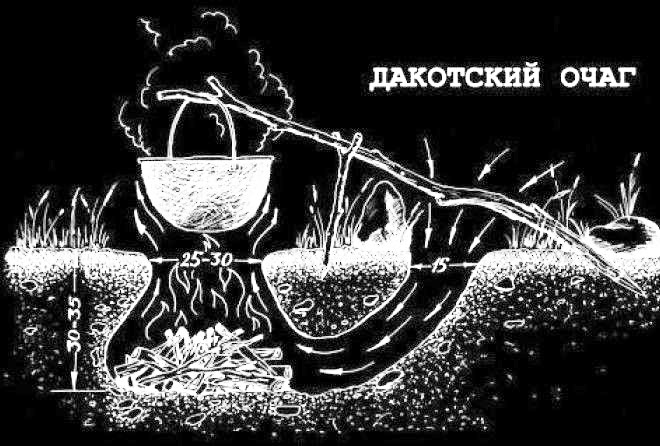

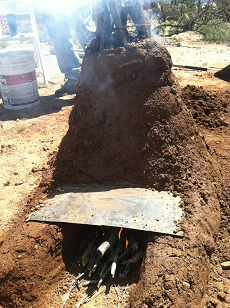

Правда, и каменки играли наверно роль решеток...
Все имеет свою историю. И ракеты тоже (например, дакотский и юконский очаги).
