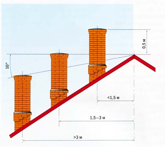

Коренной дымоход проходит через свес кровли... Деревянная рамка по контуру дымохода уже является отличным ограничителем , завершающим пристенный участок... Далее правило высота до конька минус визир -10* (катет визуального треугольника-см рисунок)... Это в пределах 4-х метров...
Здесь уже будет ветровая нагрузка... А снеговую придется убирать регулярно вручную, даже если сделать корсет из уголков...
Вообще я считаю подобное (см. вложение) расположение дымохода не удачным, из-за снеговой накрузки и ловли снегового мешка... Гораздо более удачное расположение вот такое - https://disk.yandex.ru/i/204NPAnWZuPUBg, в сочетании с -
https://disk.yandex.ru/i/vuS2OTGJgTXchw

Этот зазор отнюдь не только противопожарный, он и конструкционный тоже:

Ну наконец то!!! Не прошло и полгода ...
Если сместите дымоход вплотную к коньку, проложив конек силикатом кальция 30мм и выполните подобное по всему контуру, то увидите, что нагрузка ниже конька лишь строго от собственного веса (остальное принимает на себя конструкционный ободок... Оголовок можно хоть на сухую сложить... Т.е. 4 нагеля - это огромный запас...
