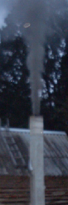

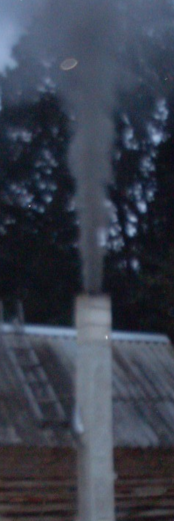

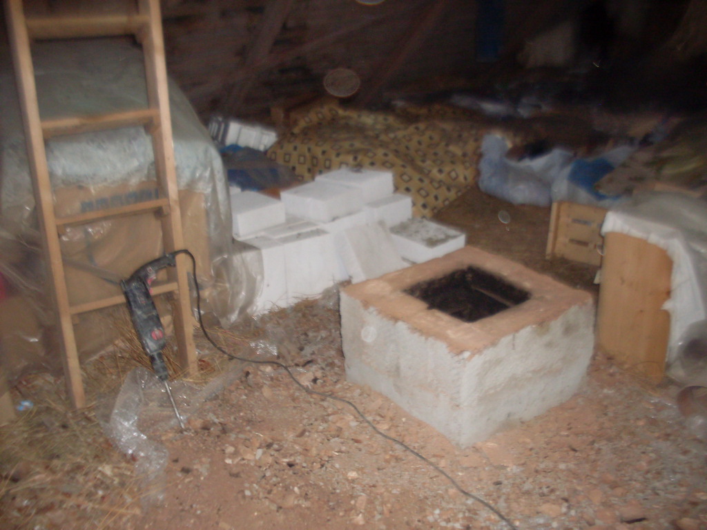

| Юрий Хошев писал(а): |
Сообщите только, дым у Вас из трубы бывает?
Какого цвета? Или никакого? |
Дым прозрачный из трубы и мелкие искры из коптильни.

Это прозрачный дым? Всегда так? Да и струя реактивная... Прямоточка?

Добавлено:
Пт 17 Июнь 2022, 00:16

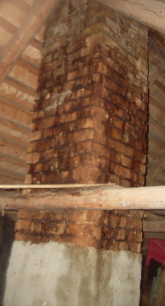

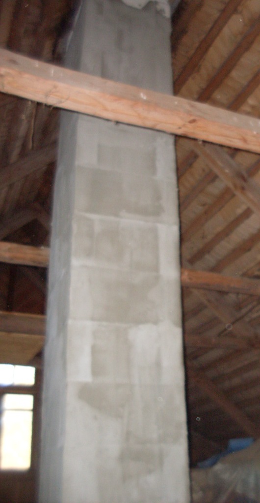

*Кстати, глиняный кирпич у меня тоже неплохо впитывает. |
Я заменил кирпичный дымоход выше чердачного перекрытия газобетоном в жилом доме. Глина впитала в себя запах и после протопки в помещение опускалась конденсатная вонь. Кроме того, глина зимой стреляла и дымоход крошился. Пришлось оштукатуривать нижний участок трубы (см.фото). Зимой приходилось держать шибер открытым, чтобы создать тягу. После замены кирпича на газобетон всё прекратилось. Теперь никакого запаха и шибер закрываем наглухо. Тепло не вылетает в трубу.

forsagh
Зарегистрирован: Вт 5 Февраль 2019, 00:12
Сообщения: 61
Регион: Гродно
Добавлено:
Пт 17 Июнь 2022, 00:21
Это прозрачный дым? Всегда так? Да и струя реактивная... Прямоточка? |
Я переделал котёл с водяным контуром. Отрезал поддувало, оставив верх. Поставил его на стальную пластину, которая служит дном. В печке приварил зуб из 6 мм пластины. Отличная банная печка получилась. А из поддувальной части сделал дворовую водогрейку. За 50 минут закипает 45-50 литров в баке из нержавейки.
Где-то есть снимки всего этого. Если интересно, могу показать.

| forsagh писал(а): |
Глина впитала в себя запах и после протопки в помещение опускалась конденсатная вонь. Пришлось оштукатуривать нижний участок трубы (см.фото). Зимой приходилось держать шибер открытым, чтобы создать тягу. |
Вот это все для меня знакомо. По виду так же конденсат просачивался через швы. Правда, на сырой елке...
Вот это все для меня знакомо. По виду так же конденсат просачивался через швы. |
Именно швы и воняли у меня. На Вашем месте, я бы, не сомневаясь, выкинул бы кирпич и заменил бы его на газобетон. Процесс был здесь озвучен в 2019 году, но тему закрыли. Можете глянуть процесс и причину закрытия здесь: https://forum.stovemaster.ru/viewtopic.php?t=11613&start=0
Сообщения: 6499
Добавлено:
Пт 17 Июнь 2022, 00:51
| forsagh писал(а): |
Именно швы и воняли у меня. На Вашем месте, я бы, не сомневаясь, выкинул бы кирпич и заменил бы его на газобетон. |
Швы расчистил и зачеканил цементным раствором. Поскольку боялся, что труба наклонится. :D
Но это было только один год. Случайно из-за мокрой елки.
Газобетон не поставил бы. Поскольку труба однажды горела. И чувствуешь при этом полным идиотом - не знаешь, что делать. Одна надежда на кирпич и разделки.
Да и течет не чердак. А то, что выше - кирпич на два метра вверх над крышей высовывается.

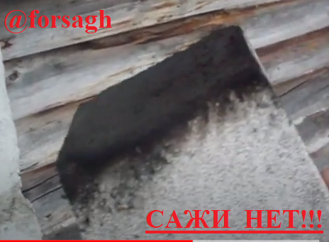

| Кольчугин писал(а): |
| Температура пожаров от 800*С до 1100*С, т.е. в категорию ЖАРОСТОЙКИХ, газобетон тоже попадает... |
Написано хорошо. Практически все понял.
Ошибка здесь в том, что жаростойкость - это свойство материала, а не куска (конструкции) в целом.
Материал от огневого воздействия локально разрушился. Значит не жаростоек.
Но сохранился на подложке, нетронутой огнем, как "футеровка". В целом кусок огнестоек. |
Дело в том что под воздействием пламени материал не разрушался нигде в течении всех опытов... На видео показаны куски после того как их я сам разломал ударами кирпичного осколка...
На Вашем скриншоте газобетон после контакта не с пламенем, а с раскаленным коксом при сильной продувке воздухом...
Я не знаю какие были при этом температуры (явно не ниже 1500-1600*С), но стеклянная фаза явно присутствовала...
При осмотре разлома видно что дегидратация прошла насквозь, но кусок при этом выдерживает несильные удары куском кирпича, т.е. остаточная прочность в нем явно присутствует...

Сообщения: 6499
Добавлено:
Пт 17 Июнь 2022, 10:42
| дегидратация прошла насквозь |
И это значит "не разрушился"?
Мне кажется, он вообще в абсолютно другой материал превратился.
Кстати, видео не мое, газобетон не мой, текст не мой, внуки не мои... Все Ваше. Даже гвозди.
Посмотрите фильм сами. Покадрово. Там нет ни начала, ни конца.
Но спорить не буду. Я многое не в силах осознать.
Что такое "тест на скорость нагрева" не знаю.
Что такое "газобетон нагревался не от пламени, а от колебательных воздействий на молекулы воды, которые материал и разбивали" не понимаю.
Что такое "сажи нет" тоже не очень верится.
Про "дым прозрачный" уже и не говорю...
Все испытания газобетон перенёс достойно (без сколов и разрушений)...
Вот еще бы его испытать с другой стороны температурной шкалы.. В условиях повышеного конденсатообразования и загрязнения смолами и сажей.
Последний раз редактировалось: Vladimir-spb (Пт 17 Июнь 2022, 12:37), всего редактировалось 1 раз |
Кольчугин
Сообщения: 2051
Добавлено:
Пт 17 Июнь 2022, 12:26
| alarin писал(а): |
| Все тоже самое у меня идет на местном красном кирпиче. Поглощение конденсата и потом его отдача на угольной фазе. Но это если использую твердотопливный котел. Если использовать только газовый, то тогда идет "захлебывание" конденсатом. В результате на газе приходится поднимать температуру ДГ. А вот когда газовый и твердотопливный работают вместе, "ручьев" конденсата нет. Ну и разумеется кирпич на растворе сидит, который конденсат не разрушает. |
Разница только в теплопроводности материалов... И благодаря низкой теплопроводности газобетона точка росы длится значительно меньше по времени и воды конденсируется на порядок меньше...
