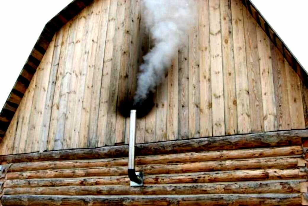

PS. А что за треш на картинке с коптилкой франтона?
А это, похоже, Ваши ученики-последователи.
Ведь замечателен не сам ГБ, а ГБ-школа. Мол, все разрешено, что не запрещено.
Наверно тоже МЧС приезжало, удивлялось, как смогло десять лет простоять.
На ведомственную научно-практическую конференцию автора возили, может быть.
Я бы, правда, кончик трубы гвоздиком к фронтону приколотил бы.
Чтоб вниз не свалился бы, как стрелка часов. Хуже ведь будет, если труба вниз свесится...
А может, это труба самоварная? Что там МЧС пишет о самоварах?
А при чем здесь железки, да ещё и вблизи деревяшек, которые уже толи закоптились, то ли обуглились...
Это ближе к жестянщикам, а не к газобетонщикам...
