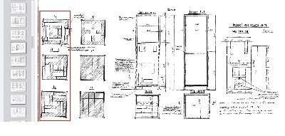

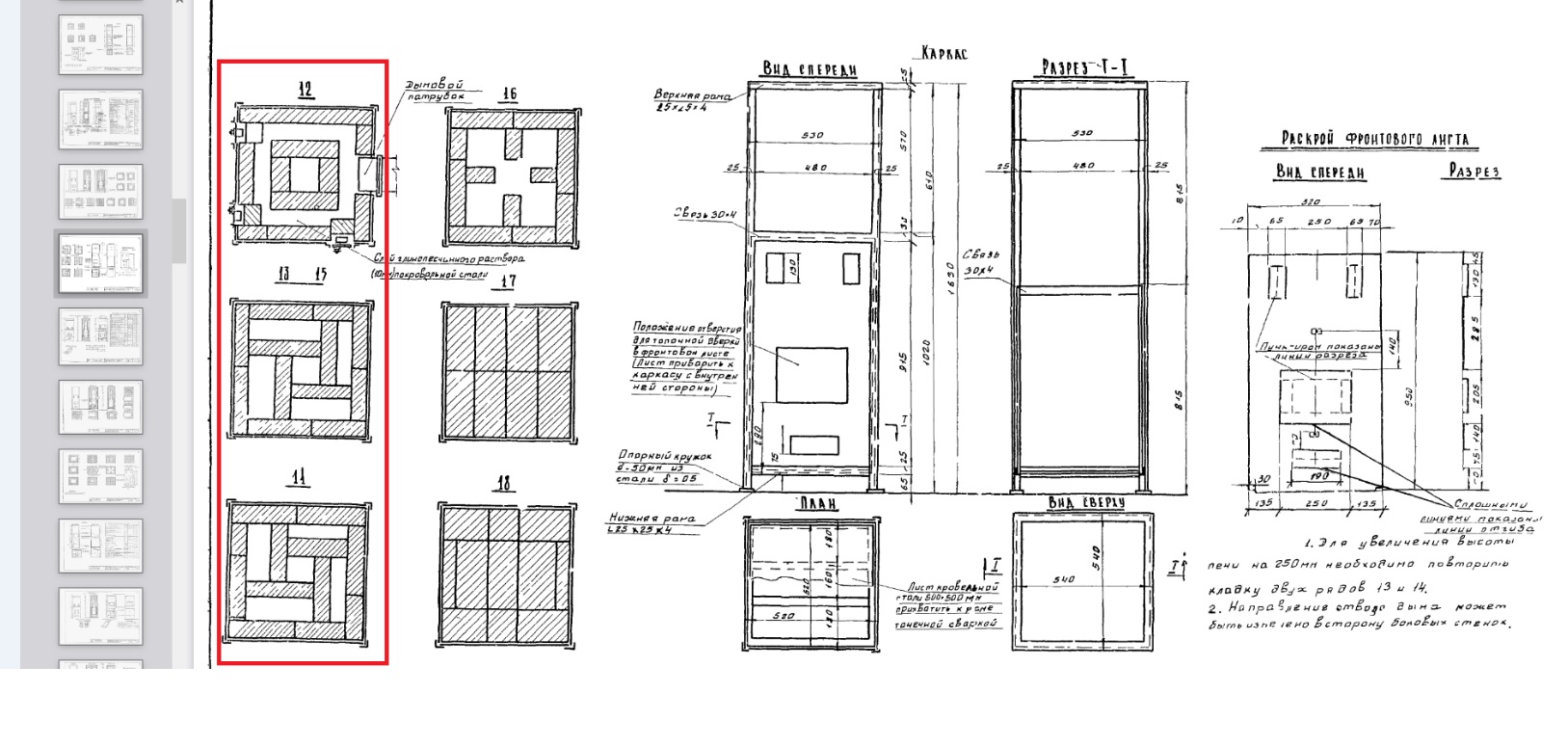

tuomob писал(а):
У меня не получилось "красиво" соединить топку и конвектику в простую отопительную печь. Хотя очень хотел. И не подсказали как лучше.
ОК, подскажу ещё раз.)
Берёте любой проект каркасной печи повышенного прогрева из известного альбома Госстроя - и спокойно меняете оригинальный шамотный райзер) на более тёплый.)))
Всё.)
Нет, не всё... не забыть гладкий футляр, стекло и входы для зондов газоанализа, иначе никогда не узнаете, сработало или нет...)
Сообщения: 2375
СообщениеДобавлено: Вт 28 Июнь 2022, 13:37 Ответить с цитатойВернуться к началу
Vad писал(а):
Всё.)
А Вы "не любите" ракеты...
Так зачем о них ЗДЕСЬ рассуждаете?

https://meganorm.ru/Data2/1/4293843/4293843693.pdf
Этот что ли?
https://disk.yandex.ru/i/mpzi4wKGzqV6lw
Вертикальные каналы есть... Райзерами даже не пахнет... Хоть заутепляйся...
Впрочем кому и кобыла невеста!
Даже не принюхивались?)
Можно и сечение обсчитать по Бергу, любопытные цифры выйдут.)
Но где-то я понимаю Ваше отрицание очевидного... изобретение новейшего велосипеда опять провалилось...)))
 Размер файла:  307.59 КБ
 Просмотров:  68 раз(а)
