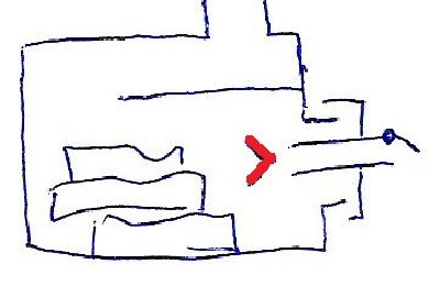

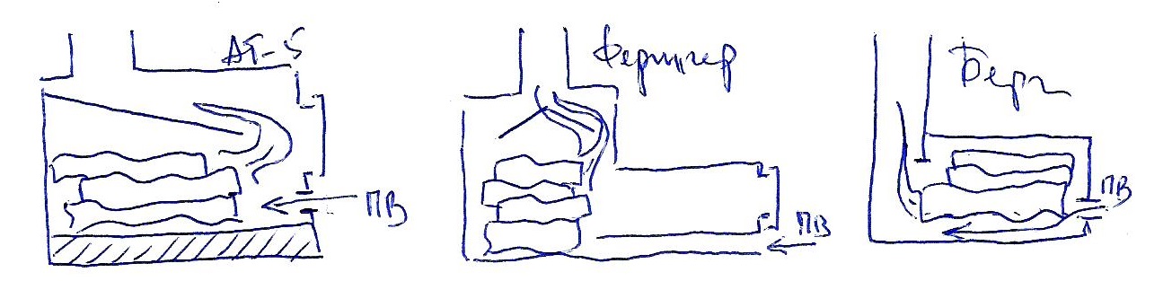

Ракета - это режим скоростного обдува углей (или обугленной поверхности), а от тепла горения углей, как обычно, происходит пиролиз древесины. Колосниковая решетка не дает нужной по Протопопову скорости потока воздуха, поэтому нужно отверстие, причем не внутрь дров, а свободное, чтобы работало на низкой тяге.
А как обдувать угли (дуть на них "в лоб", обдувать снизу как у Берга или сверху как в негритянке) - дело десятое. Хотя встречное горение дает хлопки (детонацию по Демину), но суть не меняется.
Что потом делать с этим углесжигающим и пламявыбрасывающим аппаратом - это творчество конкретного печника.
Ранее эти режимы отбраковывались...
 Размер файла:  110.44 КБ
 Просмотров:  87 раз(а)

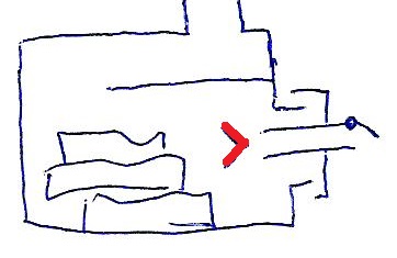

Сообщения: 6499
СообщениеДобавлено: Пт 1 Июль 2022, 16:28 Ответить с цитатойВернуться к началу
Установка вот этого малюсенького красного рассекателя (произвольной, наверно, формы) переводит Булерьян из ракетного режима на "обычные" печные режимы (в том числе, и медленного горения).
Этот стальной уголок - рассекатель выключает "термохимию" Кольчугина. Very Happy

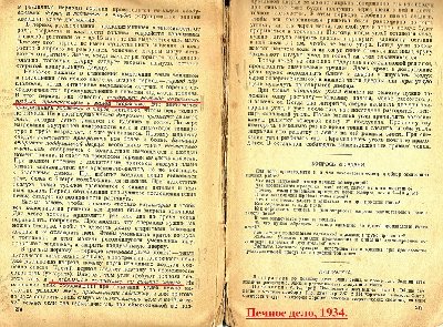

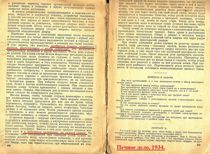

Сообщения: 6499
СообщениеДобавлено: Пт 1 Июль 2022, 20:22 Ответить с цитатойВернуться к началу
alarin писал(а):
Не волнуйтесь. Печники на воздухе не экономят. Воздуха у них много.
Вот это и не радует.
Не расстраивайтесь.
Я лично очень доволен, что эта ракетная тема раскрыла мне глаза на новую суть.
Печники все время сетовали на угли, остающиеся в топке.
И даже Шевяков не смог с ними ничего поделать.
Когда-то В.П.Протопопов рекомендовал продувать остаточные угли мощной струей.
Так вот, стало понятно, что эти угли можно мощно продувать с самого начала.
Тогда их в конце не останется вовсе (как в ракетах).
* Привожу отрывок из антикварной книжки В.П.Протопопова, любезно подаренной мне когда-то Е.В.Колчиным.
 Размер файла:  246.79 КБ
 Просмотров:  91 раз(а)
Книга очевидно писалась в отсутствии возможности посчитать процессы.
Vad
Сообщения: 3002
СообщениеДобавлено: Сб 2 Июль 2022, 10:40 Ответить с цитатойВернуться к началу
...тогда как нынче, надо понимать, такая возможность есть? Smile
