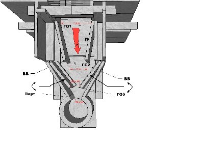

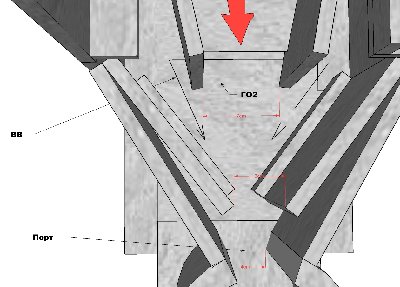

Мне кажется, дело в том, что Аларин изобразил зауженный порт вроде турникета в метро (с одним контролёром рядом))), тогда как на самом деле это... выплесни ведро и посчитай капли в полёте?)

Для такого случая система несколько другая. С добавлением Вада (не про ведро...) С площади двигаются в черном, с небольшим количеством белых. Перед турникетом загоняются в красном. Турникет естественно такой, что красные хорошо смешиваются в толпе. После турникета выход опять на площадь (со снайперами, отстреливающими всех в черном - катализатор) Вот теперь более менее похоже ....

alarin писал(а): |
[Перед турникетом загоняются в красном. Турникет естественно такой, что красные хорошо смешиваются в толпе. |
Волшебный турникет, значит, хорошо смешивает...) там что, гомогенная смесь приготовляется?)))
Расчёт на то, что воздух в железной кочерге) нагреется до температуры горючих газов?
Ну допустим, и я даже готов сейчас не придираться к аэродинамике смесителя), но что же происходит дальше?
Где стартует горение и в каком объёме оно заканчивается?

А чего так. Я выкладывал 2 конструкции смесителя. Как раз чтобы по-придирались. Про железную кочергу и температуру горючих газов ничего не понял. Что за кочерга и что за температура и каких газов....

Я вроде не сложные вопросы задал, но могу и повторить другими словами....
1) У Вас горение диффузионное или кинетическое?
2) Где оно начинается и где заканчивается?
alarin
Сообщения: 2911
Добавлено:
Вс 3 Июль 2022, 18:28
Vad писал(а): |
2) Где оно начинается и где заканчивается? |
А вы горелку анализу подвергните. В ней ответ на ваши вопросы.

Для анализа должны быть хотя бы самые основные исходные данные, а у меня их нет.
