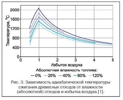

Вот тут Vad интересную ссылку дал, я ранее пропустил...
Vad писал(а):
Ваша пресловутая ракетная адиабатика на самом деле исходит вовсе не из какого-то глубокого переосмысления современной термодинамики, а из обзорных интернет-текстов научно-популярного характера.
Вроде вот этого:
"При отсутствии теплоотводящих поверхностей нагрева в камере сжигания процессы, которые в ней протекают, можно с некоторой долей условности признать адиабатическими."
Источник полностью: https://www.rosteplo.ru/Tech_stat/stat_shablon.php?id=3316

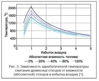

получается в камере сжигания (предтопке) может быть около половины альфа, чтобы пирогазы производить и держать температуру около 1000, или ещё меньше если надо меньше. А в камере дожигания (райзер), при условной адиабате, альфа около 1 для 1200 гр. В других случаях этих температур не будет. Газоанализатор не нужен...!
температура от влажности при разных альфа
 Размер файла:  23.68 КБ
 Просмотров:  66 раз(а)

demin_c писал(а):
Берём пространство топки Вада, в которой три в одной - там же идёт пиролиз, там же он сгорает и там же отдаёт часть энергии (излучением) на пользу (короче, однообъёмная), выделяем (условно) ту часть где есть "чистое" сгорание и вероятно высокая температура (ведь какую-то часть процесса топки газоанализатор отмечает как отличную - с высоким КПД и низким кислородом, низким СО), но топка обширная и поэтому, вероятно, есть области где нет высокой температуры (области которые возле теплоёмких стенок). Хайло не будет разбирать из какой области брать газы из топки, она же однообъёмная, поэтому есть вероятность, что заберёт и из области с низкой температурой.
Не знаю, как ответить на это всё понятно, правильно и коротко одновременно), поэтому выделю как сумею главное - с точки зрения практики...
Для начала - какова минимальная топочная температура, которую ещё можно считать, эээ... полезной?
Я считаю, что это 800 град. Ц - для возможности достаточно активного окисления ПАУ, хотя начинается это окисление (пусть и очень вяло) где-то с 700... каковая цифра и была принята в том же ГОСТе 47))) - на выходе из топки.
А максимум? 1900 - максимум, так сказать, книжный, Грумм-Гржимайло брал, если я правильно помню, 1800 как более реалистичный...
Далее: избыток воздуха (альфа) для диффузионного горения - когда в том месте, где сгорает, всегда стехиометрия - это показатель не качества горения, а совершенства топки и агрегата в целом (поскольку совершенство протекания топочных процессов в значительной мере завязано на систему создания тяги).
И наконец, про хайло: оно высасывает без разбору всё подряд тогда, когда велика тяга. И именно для бытовых печей это критично настолько, чтобы было чётко сформулировано уже больше ста лет назад: избегайте заметного роста самотяги топливника и слишком большой тяги трубы, а также - слишком сильных пережатий потока где бы то ни было, и прежде всего в хайле.
А в сухом осадке из этого всего... лучше Юрия Михайловича я не скажу, но попробую...)))
Главная проблема сжигания дров в топке бытовой печи - вовсе не там, где её упорно ищут ракетчики!
Потому, что на этапах растопки и дожигания углей все ракетные ухищрения заметно не помогают, а то и ухудшают дело, а на этапе установившегося горения они не нужны, простите, на хрен.... а то и ухудшают дело и здесь, например - фонтанируя выше крыши недогоревшими твёрдыми частицами...

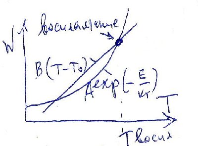

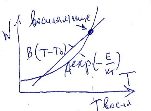

Чтобы началась химическая реакция в виде горения требуется несколько условий. Если смотреть на уровне отдельной молекулы, то она во первых должна иметь энергию достаточную для того, чтобы стать активной самой, т е эта энергия должна разорвать связи межмолекулярного взаимодействия. И во вторых молекула должна обладать достаточной энергией чтобы активировать молекулу с которой она вступит в химическую реакцию. В первом случае вводится понятие энергии активации молекулы, во втором случае это просто температура. Далее, необходимо чтобы химический потенциал был меньше нуля. Только в этом случае в данных условиях будет выделяться энергия, необходимая для запуска очередного взаимодействия. Вот здесь уже интереснее. Поскольку у нас взаимодействие идет не чистых компонентов, а разных смесей, в том числе и инерта, то выделяющаяся энергия будет расходоваться на "заполнение" теплоемкости тех веществ, которые собственно не в чем не участвуют. При этом продукты реакции сами могут стать таким инертом, а в нашем случае становятся. Отсюда следует, что энергии должно быть много. И на самом деле в первую очередь идут те реакции, которые имеют максимум выделения энергии. Следующее условие - поскольку горение реакция цепная, то значит эта цепь должна быть создана. В простейшем случае ее создает температура, но может происходить и по радикальному типу. На практике цепи образуются одновременно по разному типу. При этом каждая цепь может приводить к отличному от другой цепи результату. По мимо условий существуют и некоторые формальности.
Например: Здесь не раз отсвечивала цифирь, что горение дров дает адиабатическую температуру в 1900 градусов. А я постоянно указываю, что она составляет порядка 1670 градусов. Так в чем же дело? Сразу скажу, что в таком несовпадении температур альфа совершенно не причем. А дело как раз в формализме.

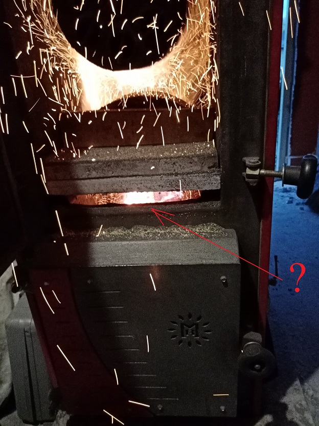

Я тут где-то вычитал, что в присутствии воды пиролиз углеводородов происходит с результатом более лёгких фракций. Которые, вероятно, легче сгорают и в общем, значит, получается больше тепла. Можно даже регулировать какие желаем фракции. Это я к тому, что "мокрядь" про которую говорил Vad, что её сжигать лучше в ракете. Получается не только лучше, но и тепла больше?
Сообщения: 6378
СообщениеДобавлено: Чт 7 Июль 2022, 12:28 Ответить с цитатойВернуться к началу

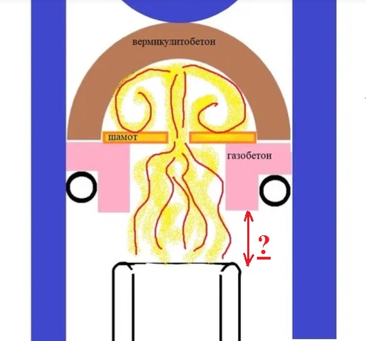

Кольчугин писал(а):
что Вы все-таки поставили над горелкой? Какой-то канал и арку над ней? Что это за толстые медленные частицы треками?
Над горелкой -
https://disk.yandex.ru/i/HJBDB2mO_nF1Sg
https://disk.yandex.ru/i/0v8Il5fx19h3pQ
https://disk.yandex.ru/i/OF2ncQ1e2Goa1g
https://disk.yandex.ru/i/4HdR1r_Pf5UWpw
Вот этот промежуток у Вас свободный? Тяга за счет газобетонного канала?
Что вот светится внизу - свободный промежуток?
*Вместо десятка непонятных случайных фотографий, лучше бы дали один раз последовательные рисунки эволюции горелки. И ссылались бы на них при вторичных вопросах.
Как я понял, сначала горелка у Вас вообще не работала, все выдувала (наверно, была рассчитана на пеллеты). Наверно, поставили трубку (канал) без зазора. Что произошло? Потом, наверно, канал приподняли, то есть поставили с зазором "горелку" (вторичную) высотой 50мм?. Что произошло? Потом поставили арку из вермикулита? Потом заузили шамотом? Что происходит визуально? Куда делись искры? Что будет, если заменить арку на пластину (сделать обтекаемую "кастрюлю")? И тп.
Если у Вас нет интереса донести физическую суть, то ничего не отвечайте.
Нам не обязательно знать что-то о горелке, которая одна во всем мире...

Сообщения: 6378
СообщениеДобавлено: Чт 7 Июль 2022, 13:27 Ответить с цитатойВернуться к началу
demin_c писал(а):
топку Вада условно разделяем на до 1000 и после 1000 (это где-то по центру, вдали от стенок). И одну (до) помещаем в топливник пирокеты - пусть пирогазы производит, другую (после) помещаем в райзер. И вот тут надо ограничить отдачу энергии на сторону, хотя бы на время (чтобы всё цепочки закончились).
Чисто теоретически в адиабате окислится всё.
Положите на дно пробирки кусочек древесины и теплоизолируйте.
Рано или поздно, начнется пиролиз, начнется подъем пирогазов верх с подъемом до 100 и далее до 1900.
Но в печах не оперируют миллионами лет и абсолютным теплоизолированием.
Используют горение, когда мощность тепловыделения Aexp(-E/kT) превышает мощность теплоотдачи B(T-To). Это называют воспламенением, взрывом, распространением пламени. Но не детонацией, кстати.
*Как происходит нагрев? Например, грубо. Чтобы произошла реакция СО+О2 нужна очень большая энергия налетания (столкновения) Е=200 (нужны самые быстрые молекулы в распределении Максвелла). А на разложение ударом молекулы М* (диссоциации) молекулы О2 +М*=2О+М** требуется энергии много меньше. И тогда атом (радикал) О уже самопроизвольно "прилипает" к СО (проваливается в энергетическую яму минус 19). То есть образуется сильно возбужденная (дергающаяся) молекула СО2*, и чтобы она не рассыпалась вновь на СО+О нужно, чтобы стакивались самые медленные молекулы в распределении Максвелла, чтобы в СО2* ударилась молекула М* (отскочив с большой скоростью, повысив температуру) или высветился фотон. Все эти вероятности высвечивания и "тушения" ударом известны. Чем больше давление газа, тем меньше фотонов.
 Размер файла:  44.67 КБ
 Просмотров:  49 раз(а)
Последний раз редактировалось: Юрий Хошев (Чт 7 Июль 2022, 13:32), всего редактировалось 1 раз
