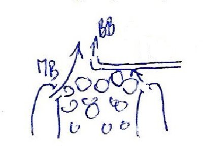

Промежуток необходим для сброса золы... Его в угле от 5% по массе... Потому если не оставить промежутка, то горелка перестанет быть автоматической...
Поняли Вы как всегда неправильно... Горелка работала и без дожигателя, но работала с большим недожогом (механическим и химическим)...
Механику (искры) можно минимизировать (совсем убрать невозможно) регулировками количества воздуха...

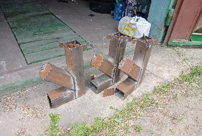

Вот такие "ракеты" сейчас массово производятся

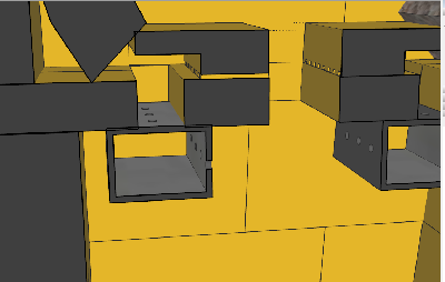

7. Под это всё что лежит на опорных трубах (3 газобетонных сегмента: большой - от горелки до дверки с жаропрочным бетоном и 2 по бокам, закрывающие опорные трубы от огня https://disk.yandex.ru/i/0v8Il5fx19h3pQ
Всё что ниже газобетонного пода - 1-й этаж... Дожигатель - второй этаж... Третий буду делать в следующем сезоне...
Порт монтируется на газобетонном поду https://disk.yandex.ru/i/zMef-4xFUO1g4w...

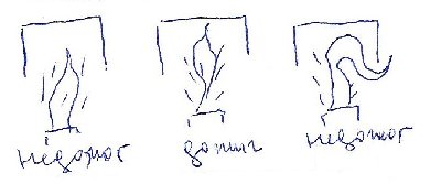

5. Выпускать факел - https://disk.yandex.ru/i/TEfn_2owGcjnrg
https://disk.yandex.ru/i/88P2j_cKQ-5q0g
https://disk.yandex.ru/i/XBlEXh7H3UUewA
https://disk.yandex.ru/i/d9UaStTPNoIrbA
https://disk.yandex.ru/i/w_XVnIAjJsgBcQ
И рога через стекло:
https://disk.yandex.ru/i/dXsNvXudYJBYqQ
https://disk.yandex.ru/i/q09tLinYRVJeIw
Как видите особой разницы (влияния разрежения от дымохода) не видно... Хотя порт на фото расширенный (экспериментальный)... Фото с портом нормальной ширины с закрытой дверкой не делал, но могу заверить что ничего не изменяется...

Под у Вас из двух плит пенобетона? Как влияет размер промежутка? Он ведь будет играть роль, когда Вы закроете камеру и она будет под разрежением (в колпак может ничего кроме искр не пойти).
Почему на последнем фото видна горелка, а на первых тре ее не видно?

7. Не понятно, что такое "под" и "второй этаж". Все эти фото с открытой камерой, то есть без разряжения трубы? А эта закрывающаяся камера вся прогревается горелкой, и из нее поступают горячие газы в теплообменник? |

7. Под это всё что лежит на опорных трубах (3 газобетонных сегмента: большой - от горелки до дверки с жаропрочным бетоном и 2 по бокам, закрывающие опорные трубы от огня |

7. А сзади что лежит? Или там вертикальная бетонная стена? И из арки один выход - на нас? |
1. Так и есть... Промежуток между горелкой и подом второго этажа нужен для сброса золы из реторты... Вернее не золы, а мелких коржиков оставшихся после выгорания из золы частичек угля... зола выносится в основном аэрацией (углерод выгорает, а оставшаяся зола в виде искр вылетает из горелки)...
2. Это скорее топочное пространство, ограниченное снизу ретортой с боков газобетоном, а сверху комбинация из ГБ и шамота https://disk.yandex.ru/i/ptkfByLulhH_sw
Ширина 20см дли на 25см высота от реторты 15см... При переделке под КД опущу на 10-12см...

7. Сзади шамотная плита в качестве опоры для трубок... Стояла на приливе горелки над шнеком...

На последнем фото другая конструкция... На опорах колпак из полуколец вермикулита, торец со стороны дверки закрыт пластинами силиката кальция, а выход из под колпака у задней стенки...Щель под силикатом кальция есть только при открывании дверки, при закрытой дверке нет и дымогазы в неё не идут...
Оставлял специально для визуального контроля, чтобы видеть как себя чувствует горелка...

Колпак подобран таким чтобы на минимальных мощностях пламя дотягивалось до свода и грело его... Иначе недожог... В случае выхода пламени из колпака - тоже недожог, что видно по цвету пламени... С этой точки зрения близко к идеалу колпак с портом (как в Берговской DSR)... |
1. Здесь имелись в виду глухие колпаки из силиката кальция?
Под пламенем понимается газовый факел? А искры как ведут себя?
Не совсем понятно, почему именно в колпаке с хорошей полнотой сгорает. А когда до свода не достает, то плохо сгорает (это что значит - дым, запах?)?
Пламя в колпаке укорачивается? Когда достает до свода...
2. Все-таки, что меняется, когда Вы закрываете дверь камеры (и газы идут в ТО)?
3. Такое ощущение, что у Вас воздуха не хватает. ВВ надо подавать прямо над слоем, где еще есть газовое пламя. А сажистое пламя на воздух практически не реагирует обычно...

3. Такое ощущение, что у Вас воздуха не хватает. ВВ надо подавать прямо над слоем, где еще есть газовое пламя. А сажистое пламя на воздух практически не реагирует обычно... |
В колпаке из силиката кальция с нижним выходом я оставлял герметичное окно, чтобы видно было как себя ведет факел...
В начале все сгорало с малым количеством искр, колпак быстро прогревался, пламя укорачивалось и в какой то момент колпак насыщался горячими газами и факел ложился в сторону выходного газового окна... Горение довольно грязное (на сенках много сажи) хотя искр было мало, и факел горит не вверх а в сторону газового окна...
Пробовал делать колпак вообще без окон, когда факел опускается вниз (ниже зеркала горения по бокам от горелки и затем выходит вверх со стороны дверки... Горение ещё грязнее и появляется синое искрение... В общем глухой колпак не понравился...

В уголь воздух нельзя подавать над слоем... Его либо продувают через слой, либо вбивают встречной подачей... Вдоль слоя уголь продуть не возможно...

Кольчугин писал(а): |
В уголь воздух нельзя подавать над слоем... Его либо продувают через слой, либо вбивают встречной подачей... Вдоль слоя уголь продуть не возможно... |
В уголь Вы и так подаете. Там его хватает с избытком.
Воздуха не хватает там, где горят и быстро сгорают пирогазы.
А в длинном хвосте пламени пирогазов уже мало.
Остается только сажа, а значит, и СО. Хвост дожечь трудно.
Остается только сажа, а значит, и СО. Хвост дожечь трудно. |
Ну пирогазов в угле в сравнении с дровами (пелетами) изначально меньше (почти в двое), но много углерода...
Из термохимии знаем что увеличение зональной температуры увеличивает выход СО (в сравнении с СО2)...
Потому и не справляются с дожигом ни горелка в штатном исполнении, ни ввод ВВ в факел...
Горелка не испытывает недостатка в воздухе, т.к. количество воздуха является одним из регуляторов мощности (наряду с количеством продуваемого этим воздухом топлива)...
В ретортных горелках (вообще) уголь горит не объёмно, а лишь в слое, который продувается потоком воздуха... Остальной уголь подвергается термолизу без продувки (и без горения), потихоньку превращаясь в полукокс (с низким содержанием летучих), что позволяет хорошо лежать без копчения (дымления) во время стопа (летучие то уже выжались... Мой колпак небольших размеров (1-й этаж) ускоряет термолиз топлива без продувки... Это хорошо просматривается во время подачи топлива, когда факел резко увеличивается без изменения количества подаваемого воздуха... Это многократно наблюдалось на всех ретортах без моей надстройки...

В следующем своем эксперименте хочу отказаться от вермикулитового полукольца (ввиду несовершенства полукольцовой геометрии) в пользу установки пластины и введения третьего этажа...
