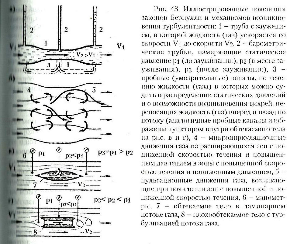

Щетников мне нравится. Много интересного.
Насчет набегания на "тупик" с дыркой (или без дырки) я бы сразу нарисовал бы линии тока.
Поскольку это простейшее пояснение появления турбулентности в идеальном газе.
Но если человек в первый раз сталкивается с этим, то в мозгу возникают "парадоксы".

Юрий Хошев писал(а): |
Но если человек в первый раз сталкивается с этим, то в мозгу возникают "парадоксы". |
Удивило, почему его умозрительная модель состояла из трёх объёмов, а та, которую он продувал - из одного...
К слову, сегодня вдруг пришло в голову: известная идея финских противоточек... не чепуха ли?
Ведь кирпич не воздух и не вода, поэтому на самом деле нет там противоточного теплообмена...

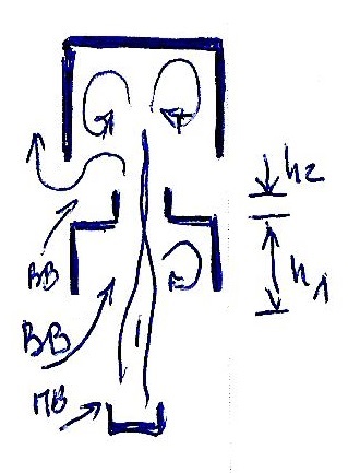

Большие частички при горении "отрываются" по температуре от воздуха и высокотемпературно горят белыми искрами самостоятельно "во всем". А вот мелкие частички не могут "оторваться" (по простейшему уравнению теплопроводности) от окружающего воздуха и их цвет соответствует температуре продуктов сгорания.
Судя по трекам, у Вас частицы с миллиметр. В ракетной технике угольные порошки имеют размер частиц не более 10-100 мкм. И вот эти угольные порошки легче сжигаются, чем мелкие (менее 1 мкм) частицы сажи от сгорания органики. И в метательных порохах (древесный уголь и селитра), и в ВВ (угольные порошки и перхлорат) и даже в ракетных топливах (графитовые порошки с перхлоратом) сизый или черный дым остается, а крупные частицы сгорают. Если уголь 100мкм=0,1 мм горит в ПВРД 10 миллисекунд, то у Вас 1 мм горит секунду (время как квадрат диаметра-размера). И температура окружающего воздуха этим крупным частицам фактически безразлична (хотя зола, конечно, мешает...). Так что, мне кажется, они скорее всего где-то "прилипают" в колпаке из-за липкой пленки золы.
Судя по картинкам, у Вас первый дырявый (проточный) колпак создает тягу (если там все перемешивается и всюду высокая температура) как два райзера с высотами h1 и h2. Но может ли эта тяга 1 Па затянуть в себя "снаряды" угля? Кстати, и на втором этаже дырявый колпак можно было бы заменить на оборотную (противоточную) "масс-ракету", залавливающую, так сказать...
*Неплохо было бы сложиться и заказать Шевякову исследование Vortex (этих Ваших рогов) на предмет дожигания. :D
А то мы когда-то с Ферингером обсуждали эти завитушки, но так и не определились. Хотя он без них уже не может... :-D

Измерить размер частицы не представляется возможным (в моих условиях)... Но не думаю что размер искры =1мм... С огненным ореолом похоже на 1 мм, но сколько составляет ореол?
Если его отбросить думаю что размер и будет в угольных размерах - 10-100мкм... Собственно говоря уголь и сгорает марки 3БС (балахтинского месторождения)...
В отношении создателя тяги... камера первого этажа сама по себе ничего не создает Кроме температур... Тяга создается в варианте Vortex 2-м и 3-м этажами... В моем случае добавляется подпор от вентилятора-нагнетателя... Соответственно ВВ в подпор не полезет... Будет подмешиваться в углах по первому этажу и лезть в неплотности межэтажного перекрытия, охлаждая дымогазы после сгорания в рогах и выхода из под вермикулитового полукольца...
Потому понятия ВВ в моей конструкции отсутствует как класс... Есть только пролетный...
Соотношения высот (h) - 32мм и 100мм...

Кольчугин писал(а): |
Соотношения высот (h) - 32мм и 100мм... |
У Вас райзер 132мм! Такой и древней арийке не снился.
Разгоняет больше 1 м/сек. И воздух подсасывает.
*Вопрос интересный. Но рисовать не хочется. А без рисунка не пояснишь.
Дожигание (дожигатель) это просто общепринятый термин... Я считаю что в моих горелке и дожигателе идёт единый процесс, называемый сжиганием... |
Я когда-то опубликовал анализ схем дожигания (порой очень сомнительных для многих).
Но у меня дожигать надо было 1-5%. А Владимир СПб напомнил, что в ракетах может быть не 1%, а 51% и даже больше. И схемы дожигания могут не работать. Нужны схемы сжигания.
Действительно, если концентрации горючих газов высокие, то можно использовать вторичное горение.
Вот только что в чем должно гореть?
Газы в воздухе (как у Вас)?
Или воздух в газах (как в Булерьянах).
Или перемешанный газы и воздух (как облака-всполохи в хлебных камерах)?
*Вопрос интересный. Но рисовать не хочется. А без рисунка не пояснишь. |
Можно не рисовать, итак понятно что это газово-плазменное тело, вытянутое вверх...
Райзер должен быть от 800 и выше... Всё что менее 700мм - обмылок, а не райзер... В отношении толщины порта, думал над этим вопросом... В сезон поэкспериментирую...
И да, вход в райзер имеет значение (90 градусов или около того), чтобы рога крутились в горизонтальной плоскости...
