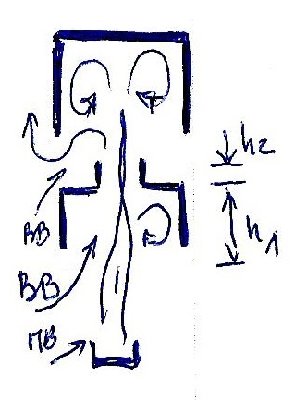

Vad писал(а):
Кстати, интересный новосибирский фильм...
...не без странности.)
Щетников мне нравится. Много интересного.
Насчет набегания на "тупик" с дыркой (или без дырки) я бы сразу нарисовал бы линии тока.
Поскольку это простейшее пояснение появления турбулентности в идеальном газе.
Но если человек в первый раз сталкивается с этим, то в мозгу возникают "парадоксы".
Кстати, мне запомнилась и понравилась логическая модель блока на цепочке.

Сообщения: 6337
СообщениеДобавлено: Сб 9 Июль 2022, 13:04 Ответить с цитатойВернуться к началу
Кольчугин писал(а):
По способу вводу газов, колпаки могут быть классические (вход газов тоже снизу) или противоточные (ввод газов в середине или в верхней части колпака)...
Насчет "противоточных" не знаю (думаю, что это не колпаки).
Но добавить в определение колпака число Архимеда необходимо.
Поскольку стакан со вдувом пылесосом трудно назвать колпаком...
Но об этом лучше поговорить с Кузнецовым... :D

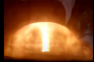

Так я и переделал, только не реторту, а сделал над ретортой камеру дожига... С портом-дросселем...
И бенгальский огонь закончился... Уноса стала меньше в разы...
Это вид через смотровое стекло...
Без порта-дросселя было вот так:
https://disk.yandex.ru/i/1HSHhDh_2kRwwg
https://disk.yandex.ru/i/-8tyhq_Il0QCmQ
https://disk.yandex.ru/i/w_XVnIAjJsgBcQ
https://disk.yandex.ru/i/d9UaStTPNoIrbA
https://disk.yandex.ru/i/TEfn_2owGcjnrg

Сообщения: 6337
СообщениеДобавлено: Сб 9 Июль 2022, 20:19 Ответить с цитатойВернуться к началу
Что я тут могу увидеть? Случайные фотографии. Без пояснений. Приходится догадываться.
Куда искры подевались? В колпаке застряли? Или в порту "отфильтровались"?
И вообще, почему факел такой длинный? Какое у Вас альфа примерно? Большое, наверно.
*Понимаете, отработанный аппарат должен быть, как мне кажется, либо со слоем без искр (с малой линейной скоростью дутья)... Или со сплошными искрами - пылевидным факелом (с большой линейной скоростью дутья). Тогда можно как-то приноровиться. А у Вас промежуточный случай - то и сё, или ни то и не сё. :D
Сложно, короче говоря. Но желаем успеха. Жить-то Вам как-то надо.

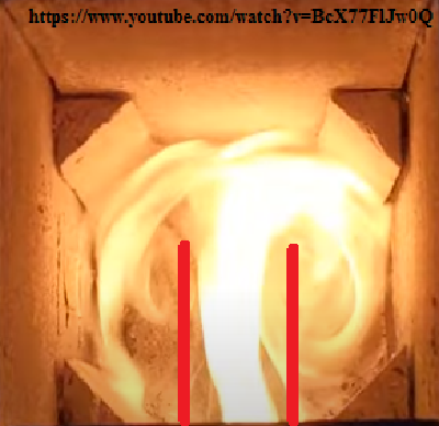

https://www.youtube.com/watch?v=umISQHkDtVY&t=618s
https://www.youtube.com/watch?v=xWUUKihaISY&t=148s
Вот видео... Оно не случайные фотографии...
На первом видео видно что искры есть когда дверка котла открыта (температура убегает в котельную)... При закрытой дверке искр практически нет... Воздуха много... Вы же в курсе, что при росте скорости химической реакции главный тормоз - отсутствие воздуха...
Сообщения: 6337
СообщениеДобавлено: Сб 9 Июль 2022, 21:26 Ответить с цитатойВернуться к началу
Выходит, искры есть только при открытой двери котла?
А при закрытой двери искр нет?
Так о чем мы тогда все время говорили?

Только в случае с вихревой камерой дожига...
Во всез остальных вариантах искры были и при открытой и при закрытой, просто искр было много и визуально оценить есть или нет разница не представлялось возможным...
Сообщения: 6337
СообщениеДобавлено: Вс 10 Июль 2022, 10:30 Ответить с цитатойВернуться к началу
Кольчугин писал(а):
Ясно. Сопротивление рогов, наверно, большое?
Все искры, должно быть, не доходя до колпака, в промежуток сваливаются с потоком воздуха в ТО.

СообщениеДобавлено: Вс 10 Июль 2022, 17:51 Ответить с цитатойВернуться к началу
Кольчугин писал(а):
Температура выше и путь чуток по-длинее, причем путь в тесном контакте с раскаленной поверхностью...
Благодаря этим слагаемым достигнуто горение нужного качества...
Искры в данном случае индикатор недожога... Вместо газоанализатора...

Судя по трекам, у Вас частицы с миллиметр. В ракетной технике угольные порошки имеют размер частиц не более 10-100 мкм. И вот эти угольные порошки легче сжигаются, чем мелкие (менее 1 мкм) частицы сажи от сгорания органики. И в метательных порохах (древесный уголь и селитра), и в ВВ (угольные порошки и перхлорат) и даже в ракетных топливах (графитовые порошки с перхлоратом) сизый или черный дым остается, а крупные частицы сгорают. Если уголь 100мкм=0,1 мм горит в ПВРД 10 миллисекунд, то у Вас 1 мм горит секунду (время как квадрат диаметра-размера). И температура окружающего воздуха этим крупным частицам фактически безразлична (хотя зола, конечно, мешает...). Так что, мне кажется, они скорее всего где-то "прилипают" в колпаке из-за липкой пленки золы.
Судя по картинкам, у Вас первый дырявый (проточный) колпак создает тягу (если там все перемешивается и всюду высокая температура) как два райзера с высотами h1 и h2. Но может ли эта тяга 1 Па затянуть в себя "снаряды" угля? Кстати, и на втором этаже дырявый колпак можно было бы заменить на оборотную (противоточную) "масс-ракету", залавливающую, так сказать...
*Неплохо было бы сложиться и заказать Шевякову исследование Vortex (этих Ваших рогов) на предмет дожигания. :D
А то мы когда-то с Ферингером обсуждали эти завитушки, но так и не определились. Хотя он без них уже не может... :-D
*Неплохо было бы сложиться и заказать Шевякову исследование Vortex (этих Ваших рогов) на предмет дожигания. Very Happy
А то мы когда-то с Ферингером обсуждали эти завитушки, но так и не определились. Хотя он без них уже не может... Радость

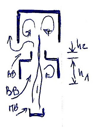

Измерить размер частицы не представляется возможным (в моих условиях)... Но не думаю что размер искры =1мм... С огненным ореолом похоже на 1 мм, но сколько составляет ореол?
Если его отбросить думаю что размер и будет в угольных размерах - 10-100мкм... Собственно говоря уголь и сгорает марки 3БС (балахтинского месторождения)...
В отношении создателя тяги... камера первого этажа сама по себе ничего не создает Кроме температур... Тяга создается в варианте Vortex 2-м и 3-м этажами... В моем случае добавляется подпор от вентилятора-нагнетателя... Соответственно ВВ в подпор не полезет... Будет подмешиваться в углах по первому этажу и лезть в неплотности межэтажного перекрытия, охлаждая дымогазы после сгорания в рогах и выхода из под вермикулитового полукольца...
Потому понятия ВВ в моей конструкции отсутствует как класс... Есть только пролетный...
Соотношения высот (h) - 32мм и 100мм...

Кольчугин писал(а):
Измерить размер частицы не представляется возможным...
Залавливаете на лету частицу. И измеряете ее "штангелем".
Но вопрос не мой.
Вы все равно первопричиной (самой горелкой) не занимаетесь. А боретесь с последствиями.
Я бы ввел воздух поглубже в слой угля "по-британски".
То есть, нарастил бы высоту горелки профильной трубой высотой миллиметров 10-20 (положил бы ее сверху на бортики). К примеру ...
У Вас райзер 132мм! Такой и древней арийке не снился.
Разгоняет больше 1 м/сек. И воздух подсасывает.
*Вопрос интересный. Но рисовать не хочется. А без рисунка не пояснишь.
Можно не рисовать, итак понятно что это газово-плазменное тело, вытянутое вверх...
Райзер должен быть от 800 и выше... Всё что менее 700мм - обмылок, а не райзер... В отношении толщины порта, думал над этим вопросом... В сезон поэкспериментирую...
И да, вход в райзер имеет значение (90 градусов или около того), чтобы рога крутились в горизонтальной плоскости...
