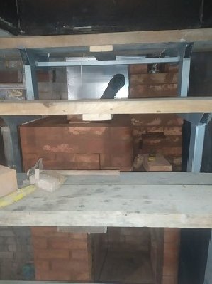

Процесс собственно кладки подходит к концу.
Осталось 2 ряда перекрытия верхнего колпака.
Ну а потом дымоходом крышу проткнуть, и можно затапливать.
Пока сушится электрикой.
Все это выглядит где-то так на вчера:
ПыСы. Если промежуточные этапы процесса кому интересны - есть несколько фото, могу выложить

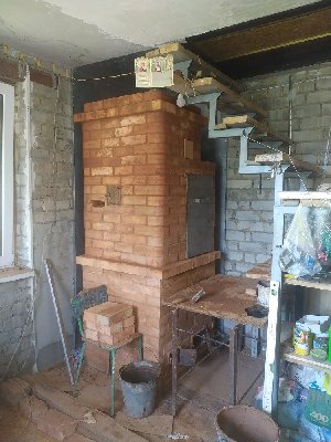

Пн 22 Август 2022, 08:50
Дали "первый дым". По черному вчера "протопили". Бумажка и сушёная мята.
Печка сырая еще. Пока бумажка горела ещё ничего.
Весь дым через трубу на 2й этаж.
А когда тлеть начала мята - повалило из всех щелей, включая поддувало, задвижки и прочистки.
И не вверх а вниз. Влажный дым, почти пар.
Зато плита прогрелась практически моментально.
Трубу начал обкладывать газоблоком. Снизу 2 ряда кирпича, типа фундамента
ПыСы. С утра ЗЛХ снизу мокрая была, как все и пишут

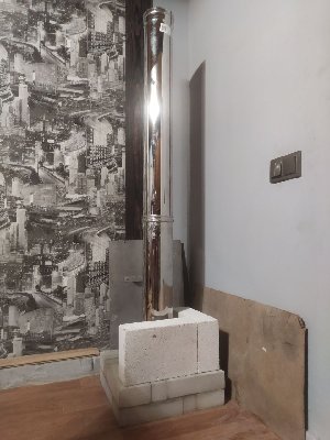

Вывел дымоход наружу.
Еще не закончен (гидроизоляция не сделана, растяжки не натянуты, искрогаситель сверху будет), но топить уже можно.
Попробовали вчера первую просушивающую протопку. Заложили пучок тонких веток диаметром 2-3 см и пару небольших поленец. Получилось примерно четверть объема топки.
Растапливали с открытой ЗЛХ. Минут через 10 закрыли. Тяга есть и неплохая в обоих режимах. Плита прогрелась практически моментально. Топочная дверца минут через 15 тоже сильно нагрелась. И на жаль - кирпич над ней тоже, который клиновой. Возможно надо было туда все-таки шамотину ставить через базальт.
Горело до красноватых углей минут 35-40. Потом почти перекрыли основную заслонку. Кроме плиты, дверцы и кирпичей над дверцей все было холодным. Но от плиты тепло дало в пространство перед печкой и через лестничный проем на 2-й этаж. Ночью часа в 3 просыпался, щупал. Самое теплое место кроме вышеперечисленных было в нижней части подъемного канала (боковая стенка и передняя нижняя прочистка) - на ощупь градусов 30.
Утром на колоснике и в зольнике было немного белой золы.
Сажа обнаружилась на задней стенке топки, по нижней стороне ЗЛХ и на внутренней стороне нижней прочистной дверцы. Запахов, влаги и конденсата не отмечалось. Сегодня вечером и следующую неделю будем примерно так же подтапливать. Тем более что несколько похолодало. Утром было +11. И на неделю ставят ночные +10.
Осознаю, что проход дымохода через чердачное выполнен с нарушениями ППР де-юре. Но ... Там "от дыма" идет сначала нержа 0,8 мм, потом базальтовая вата 2-3 см, потом в месте прохода короб из оцинковки 0,3 по внутреннему периметру газоблока, высотой 19 см (часть снизу ОСБ, часть сверху). Потом газоблок 10 см. Потом в зазоре между газоблоком и ОСБ будет слой асботкани и тефлоновая пленка. Сверху прикроются дюралевым уголком (порожек наоборот).
Надеюсь будет достаточно, если не перетапливать
