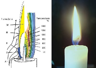

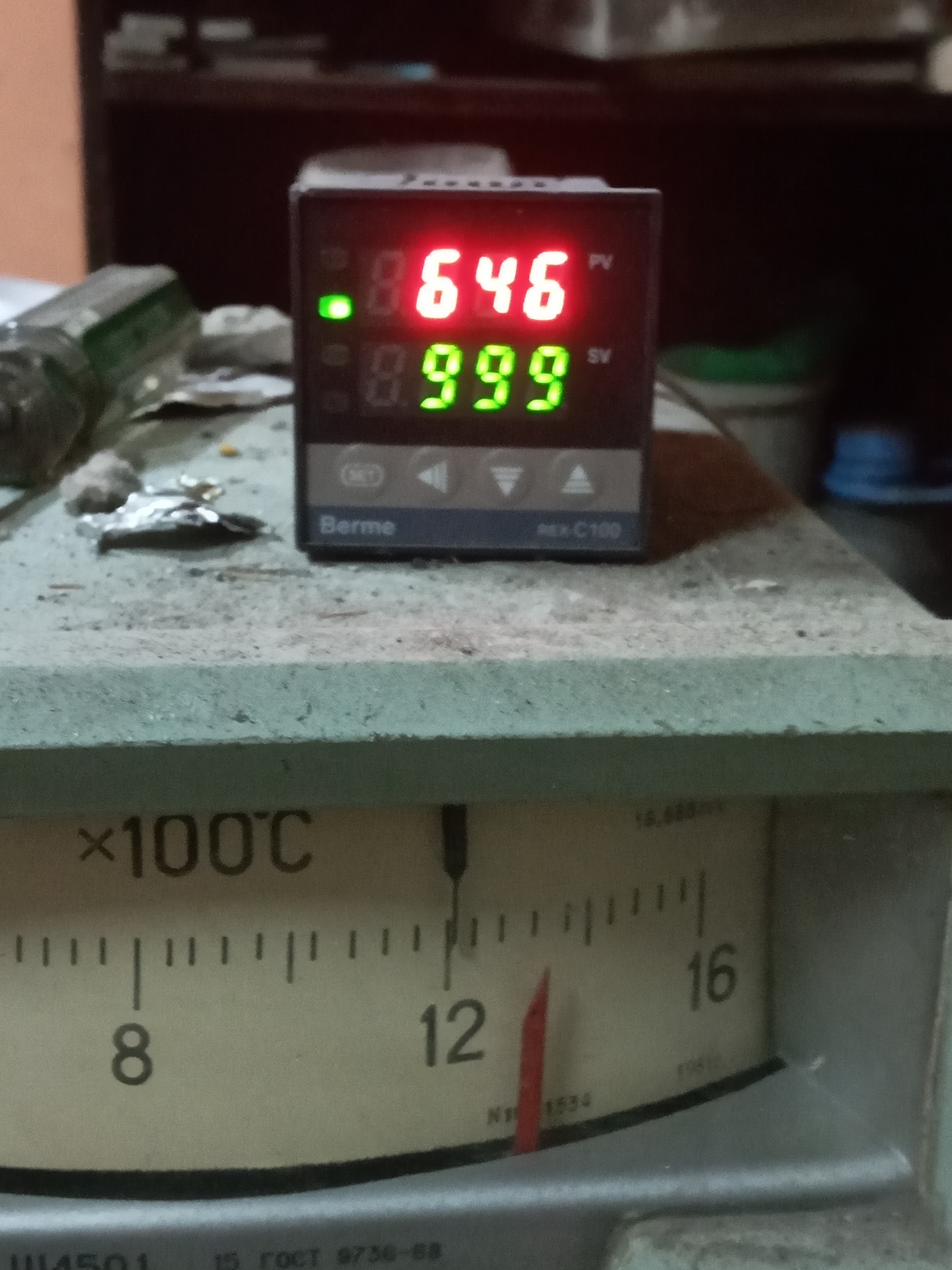

Если действительное совпадает с желаемым. Убедительно или не очень? Если не очень, то вы мне покажите 1200 градусов при диффузионном горении.

Vad
Сообщения: 3003
СообщениеДобавлено: Ср 25 Январь 2023, 11:26 Ответить с цитатойВернуться к началу
Тоже мне бином Ньютона... Surprised

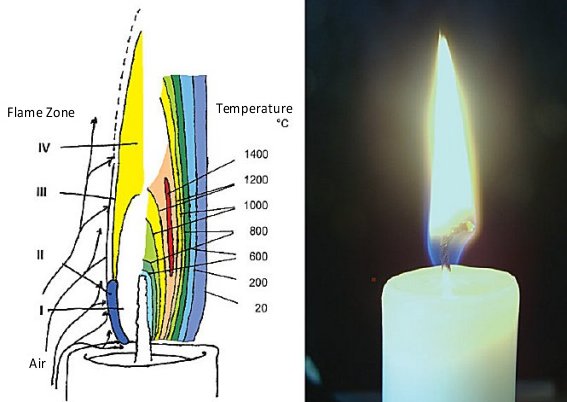

 Размер файла:  36.13 КБ

alarin
Сообщения: 2989
СообщениеДобавлено: Ср 25 Январь 2023, 11:32 Ответить с цитатойВернуться к началу
Вы свечку в трубу поставьте и в трубе температуру мне покажите. А то по вашему если спираль в лампочке имеет температуру 2700 градусов, так и лампочка будет иметь такую же температуру.

СообщениеДобавлено: Ср 25 Январь 2023, 11:37 Ответить с цитатойВернуться к началу
Тогда Вы расскажите нам о том, какое вообще значение имеет Ваша гордая температура в трубе), если температуры газа на входе в теплообменник у Вас точно такие же, как у любого котла и любой печки, включая буржуйки?)))
