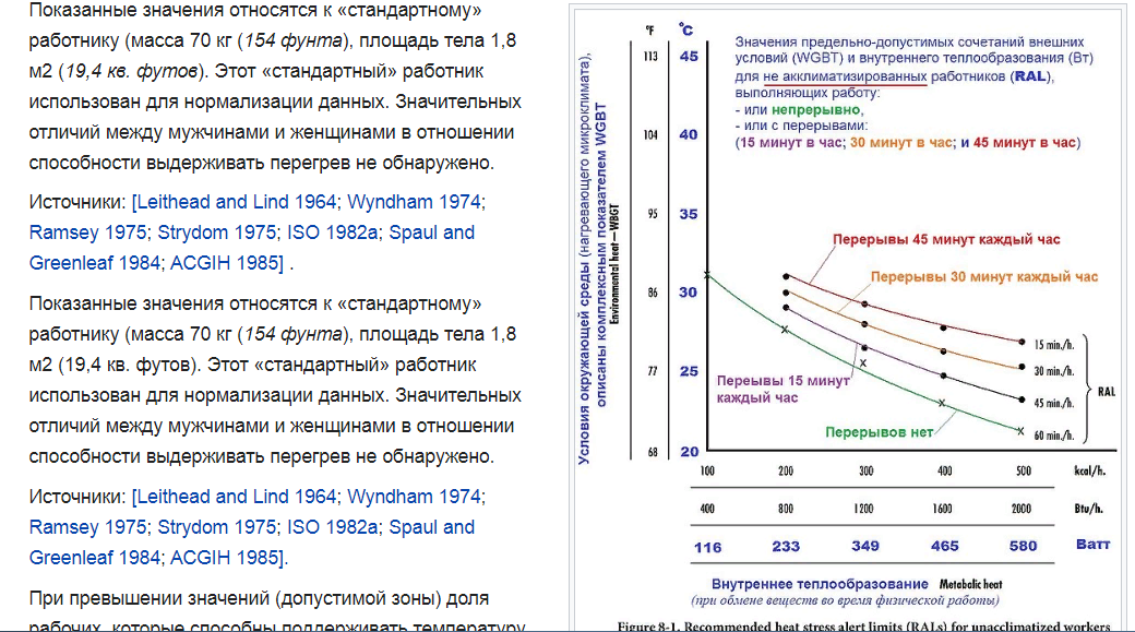

Да, многим достаточен кратковременный "обжиг" не акклиматизированного тела. Пришел с холода, поддал в каменку, крякнул от кусачего пара...
Но этот кусачий пар не даст прогреться вглубь. Рефлекс заставит уклониться от пара. Нужен медленный прогрев с мощностью на уровне привыкания 200 Вт/м2.
Вот Захарыч и прогревается с ожогами на грани переносимости...
Мог бы прогреться и низкотемпературно, наверно, но долго...
Пытайте его с Масловым. Я же это изучал в саунах на уровне хобби.
*А прогрев тела нужен для запуска "жидкой" нервной системы - при нагреве крови в мозжечке-гипоталамусе, идет сигнал в надпочечники, они выдают в кровь ацетилхолин, тогда каналы потовых желех раскрываются, кровь фильтруется из капилляров и в виде профузного пота выделяется на кожу. Этот пот промывает капилляры и поры, размягчает слой чешуек ороговевшего эпидермиса в устьях потовых желез, кожа становится "пропаренной" и чешуйки соскабливаются.Если кожа сухая, то это не рекомендуется. Если привыкание к потению не нужно, то тоже не рекомендуется. Ведь процесс выделения пота симпатический (типа собака хочет куснуть), но если пот обезвоживает в пустыне, то обратная парасиматическая система блокирует потовыделение, например, атропином, нейтрализующим ацетилхолин (типа собака сдерживает себя и не кусает). С названиями могу ошибаться, пишу слета. В общем это флуд.
В части акклиматизации можно посмотреть методически в
https://ru.wikibooks.org/wiki/Защита_работников_от_нагревающего_микроклимата#fig802
(ссылку надо копировать)
Правда там для нагрева тела за счет внутреннего тепла, надо все перевернуть.
При необходимости обращайтесь к Минееву - он с этой работой разбирался.
