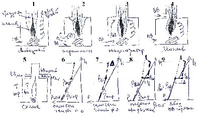

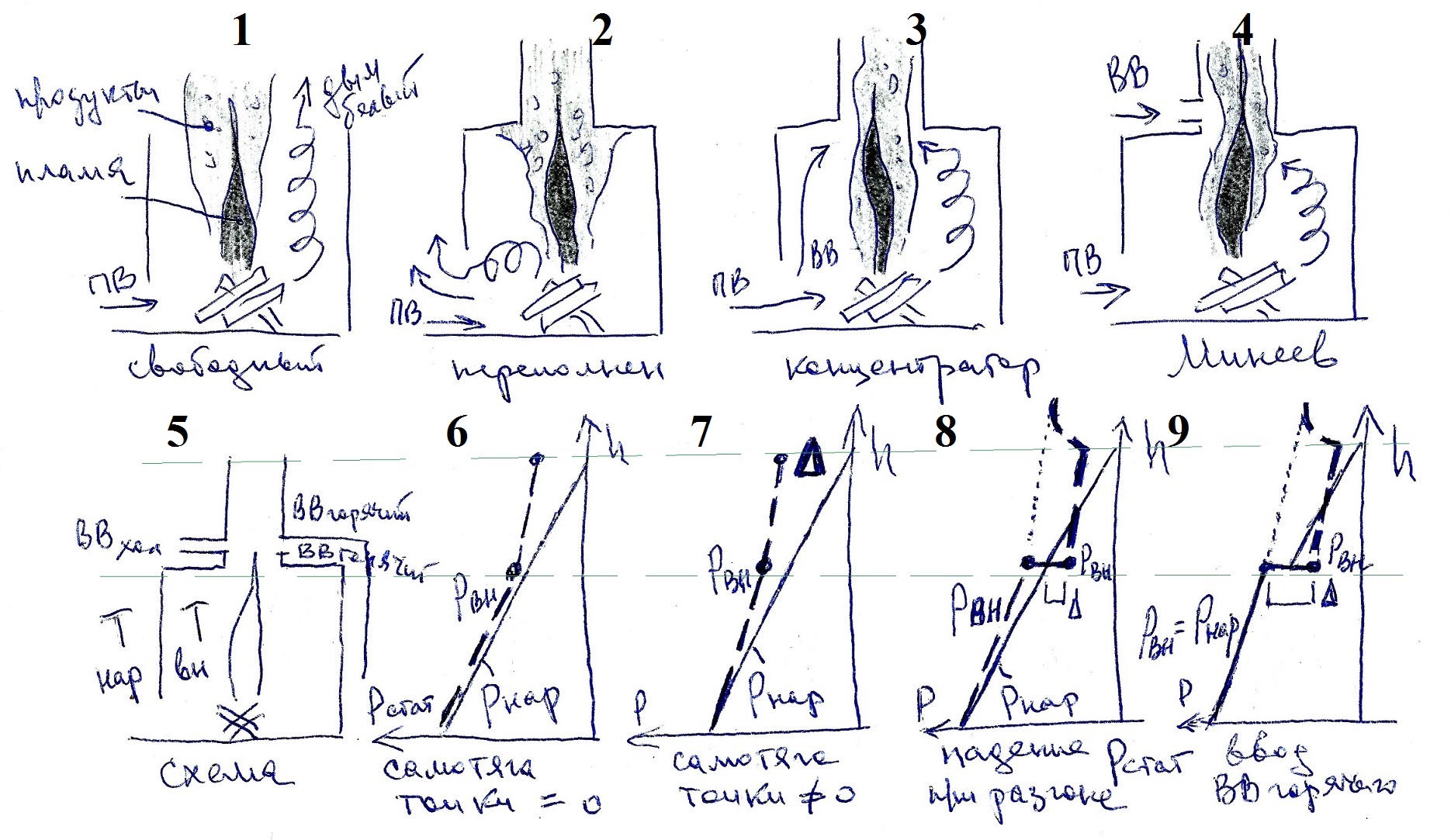

Вопросов поднято много. Размышлений Вам надолго. Коснусь лишь ввода ВВ в порт.
Эскиз (целесообразность ввода ВВ в порт):
1. При сжигании дров (мусора) в бочке имеем:
- пламена (потоки горючих газов пиролиза, горящие по внешней поверхности-оболочке),
- продукты сгорания (окружающий пламена воздух, обедненный кислородом и обогащенный СО2),
- продукты пиролиза (смешанные и не смешанные с воздухом), не попавшие в зону пламени и не сгоревшие (в виде горючих газов или в виде клубов "белого" дыма-конденсата-тумана-аэрозоля - при нагреве стенок бочки клубы дыма испаряются с образованием смеси горючих газов с воздухом).
2. Прикрывая бочку сверху, можем получить "переполнение" хайла-дымоотвода с дымлением через воздухоподвод (например, при малости тяги, при малости сечения дымоотвода, при залпах газовыделения из-за обрушения дров или их подкладки).
3. Практически значимые режимы находятся в промежутке между 1 и 2 (пламя целиком залезает в дымоотвод с одновременным подсосом ВВ и дыма). Пламена начинают обдуваться радиальным потоком ВВ, а продукты пиролиза входят в контакт с пламенами. Дымоотвод превращается в концентратор (порт). Если пламя не залезает в дымоотвод, то фактически имеем случай 1.
4. Ракетчики предлагают вводить ВВ в дымоотвод перед райзером, оправдывая это целесообразностью, якобы, сжигания дров при недостатке ПВ и/или сжигания продуктов за дымоотводом в райзере.
ВВ уменьшает (шунтирует) ввод ПВ, при этом скорость пиролиза:
- либо уменьшается, если дрова "греются" (и "газят") преимущественно на колосниковых углях-сковородке (управляемая топка),
- либо остается неизменной, если дрова "греются" (и "газят") преимущественно лучистым теплом с раскаленных массивных стенок топки (неуправляемая топка),
- либо имеются более сложные для анализа промежуточные случаи, например, верхнего горения с верхней подачей ПВ или случаи малой теплоемкости стенок топки.
Эпюра (возможность ввода ВВ в порт):
5. Рассмотрим простейшую топку, переходящую в трубу (или через заужение в другую полость). И прикинем, удается ли подать ВВ в хайло-дымоотвод (при подаче холодного ВВ из атмосферы или при подаче горячего ВВ под напором через горячую "трубу-канал").
Будем строить эпюры (графики) давления по высоте отдельно внутри печи и отдельно снаружи печи в простейшем случае равенства давлений внутри и снаружи на уровне дна топки (случай распахнутой дверки топки). Потом сопоставим давление вне и внутри и посмотрим, где есть тяга всасывание-тяга (перепад давлений на стенке топки на одном высотном уровне).
Этот естественный ход рассуждений оказался не приемлемым для "фаната электричества" В.В.Шевякова, поскольку в электросети (электроаналоге печного тракта) нет понятий внутри и снаружи проводов, и приходится абстрактно оперировать сразу тягами (разностями давлений) как потенциалами или напряжениями, что для меня, к примеру, умственно затруднительно и не вскрывает физическую сущность.
Правило постройки эпюр простое - статическое давление (степень сжатия) понижается вверх, поскольку понижается вес давящего газового столба над конкретным высотным уровнем, а также снижается при ускорении-заужении потока (поскольку ускорение вызывается именно перепадом давления по тракту). Можно учесть и потерю динамического давления из-за появления турбулентностей и трения (см.книжку).
6. Если в топке есть горячее пламя, но газ в топке холодный (как в атмосфере), то имеем параллельно столб холодного и столб горячего газов. Тяги у такой топки нет (есть просто всплытие пламени). Давления внутри и снаружи топки одинаковы на любом высотном уровне. Поэтому ВВ холодный из атмосферы внутрь порта не всасывается (но и не выталкивается наружу). Повыше же, в узкой трубе, тяга может появиться из-за заполнения горячим газов всего поперечного сечения - поэтому давление внутри становится больше давления снаружи (дымовой газ выталкивается).
7. Если топка прогрета (в топке горячие газы всюду, хотя стенки могут быть холодными), то давление внутри порта становится больше, чем в атмосфере - ВВ холодный внутрь не поступает. Наоборот, дым из порта выдавливается наружу за счет самотяги топки (как райзера). Но это в случае гипотетического абстрактного при отсутствии потока газа в печи.
8. В действительности же, в порту поток газа ускоряется (как за счет заужения потока, так за счет нагрева потока). То есть статическое давление снижается. Появляется возможность ввода ВВ, но только на определенном участке внизу подъемного канала (райзера).
9. Для уверенного ввода ВВ надо повысить давление атмосферного воздуха на уровне порта путем его нагрева в вертикальном канале подачи (например, если канал-зазор для подачи ВВ нагревается за счет стенки топки или даже вместо стенки печи). Такой способ использует часто, якобы, для подогрева ВВ в целях улучшения горения. Но бывает, что без подогрева ВВ (именно в вертикальном канале) просто не введешь, кроме как вентилятором. К сожалению, нагревают ВВ порой недостаточно сильно (и даже крайне незначительно, например, через кирпичную стенку), и вместо подачи ВВ получается всасывание дымовых газов в канал "нагрева".

alarin
Сообщения: 2978
СообщениеДобавлено: Пн 6 Февраль 2023, 15:49 Ответить с цитатойВернуться к началу
Хороший анализ. Выбрасываем три четверти того, как делать не надо и добавляем особо сложные случаи... Smile Например правило построение эпюр станет не простым, если отвод газов со свода перенести вниз на боковую стенку в противоположный угол от основной закладки. Теперь градиент давления будет не по вертикали, а по горизонтали. Добавим малотеплоемкую футеровку, отсутствие пламени в секторе основной закладки. ...И добавляем химию, хотя в таком анализе ее возможно заменить ее последствиями. Т е где то что то локально нагреть... Smile
ПС Спасибо, конечно, кому как удобнее, но в очередной раз убедился в "неудобности" гидравлической модели. Термодинамическая более убедительно показывает чего следует сделать и как организовать процесс. Для гидродинамики слишком большое усложнение за счет "держания в уме" множества взаимозависимых факторов.

Вот посмотреть с 1 ч 16 мин. https://www.youtube.com/watch?v=mbMG5xF7lQM Примитивно конечно, но посыл понятен.
Александр Минеев
Сообщения: 559
СообщениеДобавлено: Вт 7 Февраль 2023, 16:22 Ответить с цитатойВернуться к началу
да, спасибо. Сори, не сразу заметил.
2 раза прочел - в принципе, все ясно, метод( эпюры) - понимаю.
Подогреть ВВ в верт. канале!!!- повысить давление - это....практически гениально! Так-то понятно, что вроде как лучше должно..., но ...как объяснить!?)))) А вот!
Из 8, 9 следует, что внизу райзера холодный ВВ и не подать принципиально. На практике - нарваться можно запросто - собственно, у меня так и есть.
есть над чем подумать. Да....

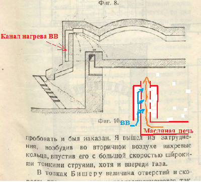

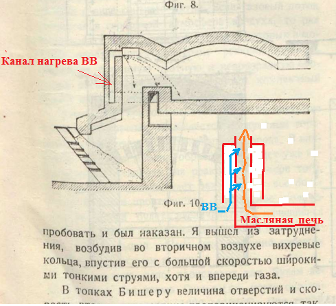

Все замечательно подается. Эпюры для вывода газов через свод топки,а это уже другая конструкция...

Александр Минеев
Сообщения: 559
СообщениеДобавлено: Вт 7 Февраль 2023, 20:25 Ответить с цитатойВернуться к началу
alarin писал(а):
Оно не нужно. Рассматриваем изобарический процесс.
но нет, сори, не могу. А в райзере, там теплообмена нет, - там адиабата!?
На самом деле, в наших делах мы практически все регулируем именно давлением. Давление приходит от конструкции и задвижек. Т.е. из уравнения движения ДГ. Через уравнение состояния оно связывается , например, с плотностью, температурой и каким-либо потенциалом, отвечающим за горение. В уравнение которого входит Т и проч.)
Т.е. понимая в принципе распределение давления в печи, мы думаем куда бы засунуть правильную термодинамику (адиабату) и химическую кинетику (горение).
Вот конкретный пример важности понимая давления в печи. Если для своего управления портом, подачи ВВ и проч. необходимо подвинуть одну задвижку , то ОБЯЗАТЕЛЬНО ( для сохранения тяги) нужно двигать хотя бы одну еще задвижку, а то и все остальные.
Вот Грум), к примеру, это понимал!
