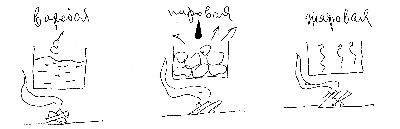

Андрей Захарович писал(а):
Юрий Степанович писал(а):
Интересная градация каменок и топок на чёрные и белые.
Согласен! Если не ошибаюсь, по поводу топок это впервые предложено.
Если Вы про меня, то я градацию не предлагал.
Я просто "засунул" в текст чудное слово (как Даль в свой словарь:-D).
А потом по запросу АЗ придумал смысл (как и Даль в своем словаре).
По такому же принципу еще раз поясню смысл этой темы (хотя на 36 странице это уже бессмысленно).
Ни о какой разнице черных и белых каменок я речи не заводил.
Легкий пар Андрея Захаровича (ЛПАЗ в черной каменке) здесь совсем не при чем.
Так какая же здесь Nuda veritas?
Парные (теплые - stew) помещения подразделяются (по бытовому климату) на случаи, когда человек расположен:
- над горячей водой (условно, бани-прачки) в клубах пара,
- над горячей поверхностью (условно, сауны) с "суховеем и солнцем",
- и в некоем промежуточном варианте (условно, паровые бани).
Ясно, что капая в кастрюлю (или на камни) и получая облачка пара (с наперсток), нам трудно будет равномерно "размазать" это облачко равномерно на все помещение (так же, как трудно наперсток лекарства размешать в бочке мела, чтоб потом спрессовать таблетки). Поэтому в каменке надо сделать предварительную смесь (полуфабрикат), а для этого в каменке должен быть воздух и объем. Вот и все...
 Размер файла:  166.07 КБ
 Просмотров:  51 раз(а)
