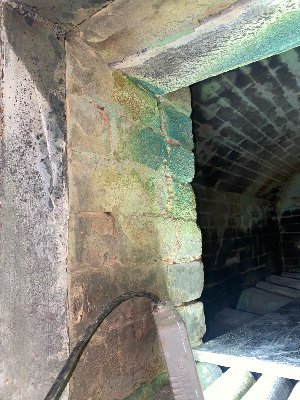

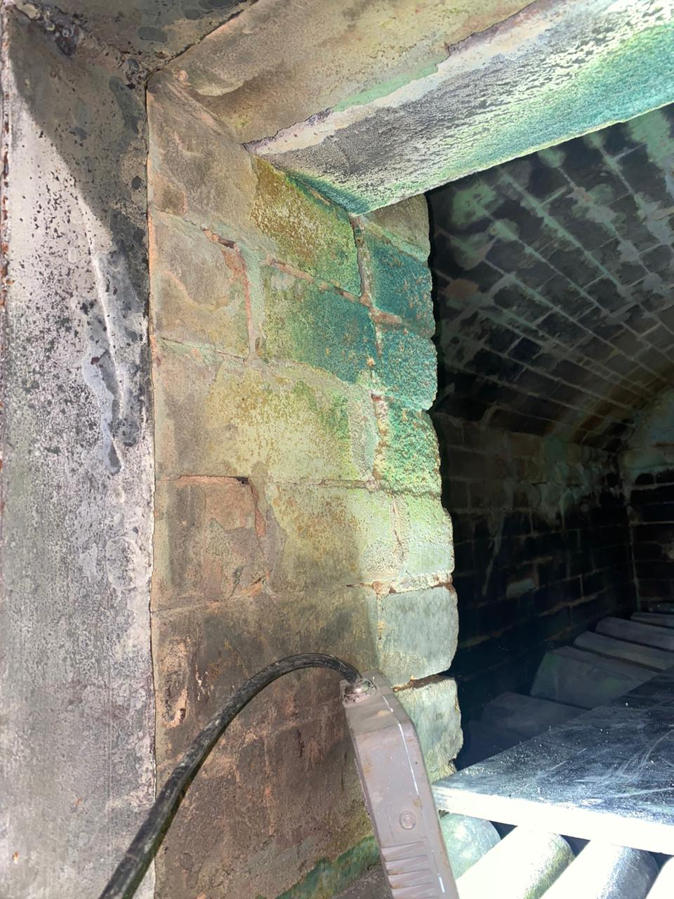

А вот еще "сюрприз". Следы жаропрочного чугуна. Теперь у нас пыль не только вкусная, но и красивая.
 Размер файла:  212.16 КБ
 Просмотров:  40 раз(а)
Сообщения: 10138
СообщениеДобавлено: Вт 14 Февраль 2023, 11:41 Ответить с цитатойВернуться к началу
т.е. чугуна с добавками хрома, молибдена, никеля?
alarin
Сообщения: 2951
СообщениеДобавлено: Вт 14 Февраль 2023, 11:59 Ответить с цитатойВернуться к началу
Хромистый жаростойкий серый чугун. Типа ЧХ-16.

Чугун этой марки даёт много окалины. Да и кристаллическая решётка при нагреве изменяется -он просто слоится, разваливается на куски, много пыли летит в парилку. Да ещё из-за изменения кристаллической решетки -"вырастает" -и разрушает камеру. Вот и зелень на стенке -окислы хрома. А люди этим ещё и дышат. Есть более высокие марки и подобранным хим.составом именно для применения в каменках -не пылят, не слоятся, не растут при нагреве. Но тоже нужны особые температурные режимы. Тоже может быстро покрываться окалиной при несоблюдении температурных режимов.
Сообщения: 5589
СообщениеДобавлено: Ср 15 Февраль 2023, 14:22 Ответить с цитатойВернуться к началу
Цвет окиси хрома, мне кажется, должен был бы быть более пастельным.
А тут похоже, что цвет слишком ядовитый. Наверно, кто-то медь в каменку бросил.
Или какое-нибудь патентованное средство для очистки печи от копоти.
Если бы хромистый чугун давал бы такую зелень, то об этом бы затрубили банщики на каждом углу, наверно...
