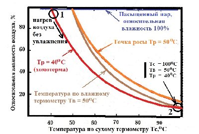

Андрей Захарович писал(а):
пар и от того, что он смещался с воздухом, он не перестает быть паром. Молекулы воды и воздуха не вступают в химическую реакцию, они живут по отдельности, сохраняя свои свойства. В нашем случае сухим паром я называю пар с низким уровнем конденсации на коже при парении. Эти он и отличается от влажного пара.
Хорошо сказано. Действительно, пару безразлично, есть ли воздух.
Маслову это понравится. Так что возьмем это за основу.
Что такое "низкий уровень конденсации"? При Ткожи=ТТР конденсации вообще нет. То есть, мы должны для начала "сесть" на условную "турецкую" точку Т40/ТТР40 и ползти "вниз" в сторону повышения температуры по хомотерме. При этом Ваша дельта=(Т-ТТР) растет, конденсации нет, но телу становится всё теплее из-за повышения Т. Более того, если при Т40/ТТР40 движение воздуха вообще никак не проявлялось, то теперь движение воздуха увеличивает тепловой поток на кожу. Плюс быстрое прибавление припекания "солнышком" ИК, о котором только что говорил Призон.
Вот таким образом Вы и начинаете париться "как в сауне", но только кожа не сохнет и глотка не пересыхает. Что нужно для создания этого режима? Пропустить воздух Е40/ТТР40 через каменку или тепловентилятор. И нагреть, к примеру, до Т100/ТТР40.
Но кожа начинает нагреваться, например, до Ткожи50, и воздух Т100/ТТР40 начинает кожу охлаждать за счет испарения пота (как отмечал Маслов), и особенно воды-конденсата. Поэтому, по мере нагрева кожи приходится понемногу плескать с повышением до Т100/ТТР50 (и компенсируя, естественно, потери Т и ТТР при парении). И так далее, вплоть до Т непереносимости кожи при временах контакта "взмаха" (дуновения потока или касания) условно 3 секунды. Причем этот Т100/Т50 ощущается с удовольствием именно импульсном режиме парения (при малых временах контакта, или малых экспозициях в терминологии Призона)
Но если плеснешь больше, то начинается ошпаривание - достижение болевого порога (причем, вот этот ВП, как я убеждаюсь, Захарыч ощущает "с закрытыми глазами", в отличие от ЛП). :D
Поэтому ему будет не трудно продолжить эту схему дельтаобразования. Но только учитывая Ткожи.
Но если плеснешь больше, то начинается ошпаривание - достижение болевого порога (причем, вот этот ВП, как я убеждаюсь, Захарыч ощущает "с закрытыми глазами", в отличие от ЛП). Very Happy
Интенсивность конденсации с ростом температуры может падать вследствие того, что охладиться со 100 до 50 сложнее, чем с 55 до 50?
Вы все правильно описали, но "дельтаобразование" требует пояснения. Возьмем мое последнее парение и Приза. Начинается все замечательно! Идут поддачи. появляется легкий пар, дышится легко, уровень конденсации слабый, начинаем парение, но праздник продолжается недолго - вдруг конденсация резко увеличивается, происходит ошпаривание и парение прекращается. Что произошло? Печь не вытягивает дельту - увеличение влажности при поддачах не сопровождается повышением температуры. Вот и вся недолга!
Либо точка росы уходит за критическое значение.
