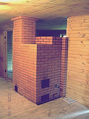

котел в колпаке
первое и третье фото - 34 кВт
второе - 17 кВт
КИК 17

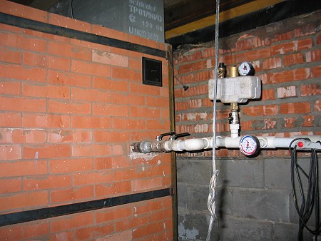

Фото рабочего котла КИК 36.
Котел стоит в цокольном этаже. Площадь дома 300 м.кв, планировка запутанная, только для водяного отопления Sad
Котел пока не утеплен, в дальнейшем будет утепляться.
Зимой в доме проводились отделочные работы, отопление работало на полную. Температуру в доме не опускали ниже 20 гр.С
В сутки проводилось пять-шесть закладок по 6-8 поленьев.
Система замкнутая на незамерзающей жидкости.
Средний расход дров в месяц составил 4 м.куб.

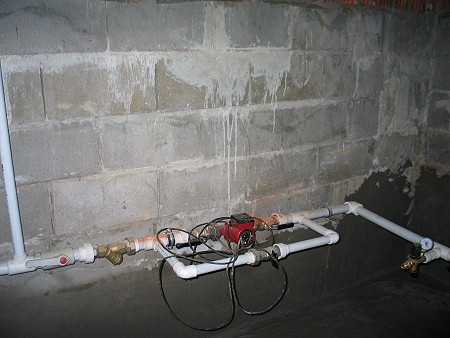

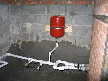

насос - ошибка в монтаже !!
 Размер файла:  42.29 КБ
 Просмотров:  1257 раз(а)

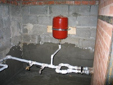

обратка с расширителем
 Размер файла:  45.53 КБ
 Просмотров:  1274 раз(а)
выход из котла с датчиком давления в системе и предохранительным клапаном
 Размер файла:  48.63 КБ
 Просмотров:  1310 раз(а)

Вопрос, я не понял с трубами что это что ли ППР? Или все же металл крашенный?
IgorUA
Сообщения: 1101
Регион: Киев, Украина
СообщениеДобавлено: Сб 23 Август 2008, 22:02 Ответить с цитатойВернуться к началу
Да, это полипропилен. Экономия на трубах (особенно сразу после такого мощного котла) вылезет хозяевам боком. Медь была бы в данной ситуации куда уместнее. Полипропилен, конечно, выдержит несколько или всего один сезон топки, а затем покажет хозяевам дома где раки зимуют: будут они на коленях ползать по всему дому и тряпкой собирать в ведро из всех щелей ядовитый антифриз, вспоминая монтажников труб незлым тихим словом... Shocked
Зато монтажникам с трубами из полипропилена было очень удобно и быстро работать... Деньги за работу они быстро получили, а после них хоть трава не расти. Crying or Very sad Теперь они уже на следующем объекте такие же полипропиленовые трубы быстро соединяют с металлическими фитингами и вентилями… Время — деньги.

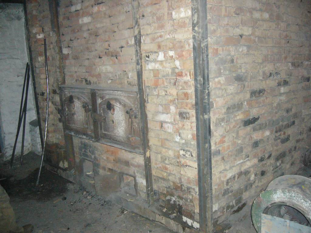

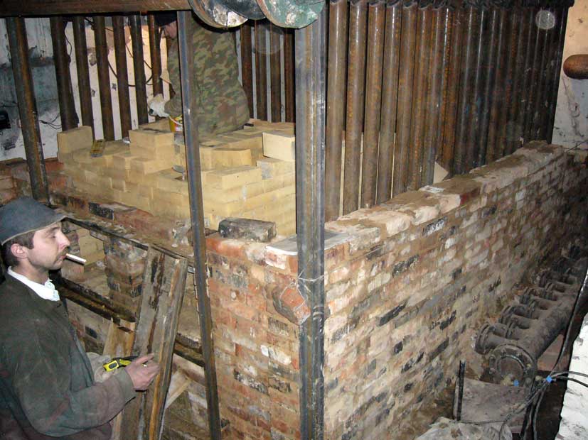

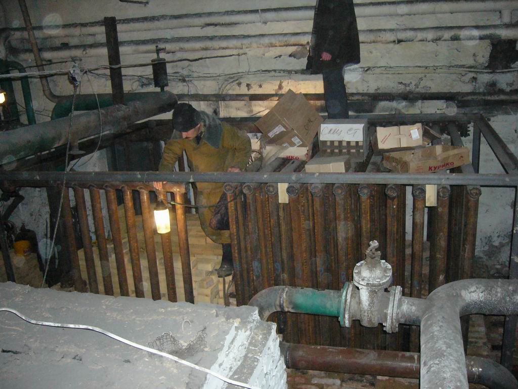

Котел Артемовской птицефабрики. Делал Ёров Н.Т., а так же несколько дней Мокроусов В.И. (2006 год)
Работы выполнялись на месте старого котла, в тех же габаритах.
Этап строительства
 Размер файла:  72.12 КБ
 Просмотров:  1157 раз(а)
Внутренняя часть котла
 Размер файла:  135.19 КБ
 Просмотров:  1123 раз(а)
Вид готового котла
 Размер файла:  125.67 КБ
 Просмотров:  1111 раз(а)
СообщениеДобавлено: Вт 4 Ноябрь 2008, 23:37 Ответить с цитатойВернуться к началу
У него что две топки или две дверки ???
СообщениеДобавлено: Ср 5 Ноябрь 2008, 18:28 Ответить с цитатойВернуться к началу
две топки, по конструктивным соображениям
