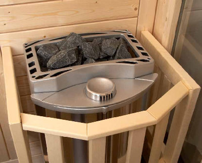

 Размер файла:  236.73 КБ
 Просмотров:  70 раз(а)
 Размер файла:  67.11 КБ
 Просмотров:  75 раз(а)

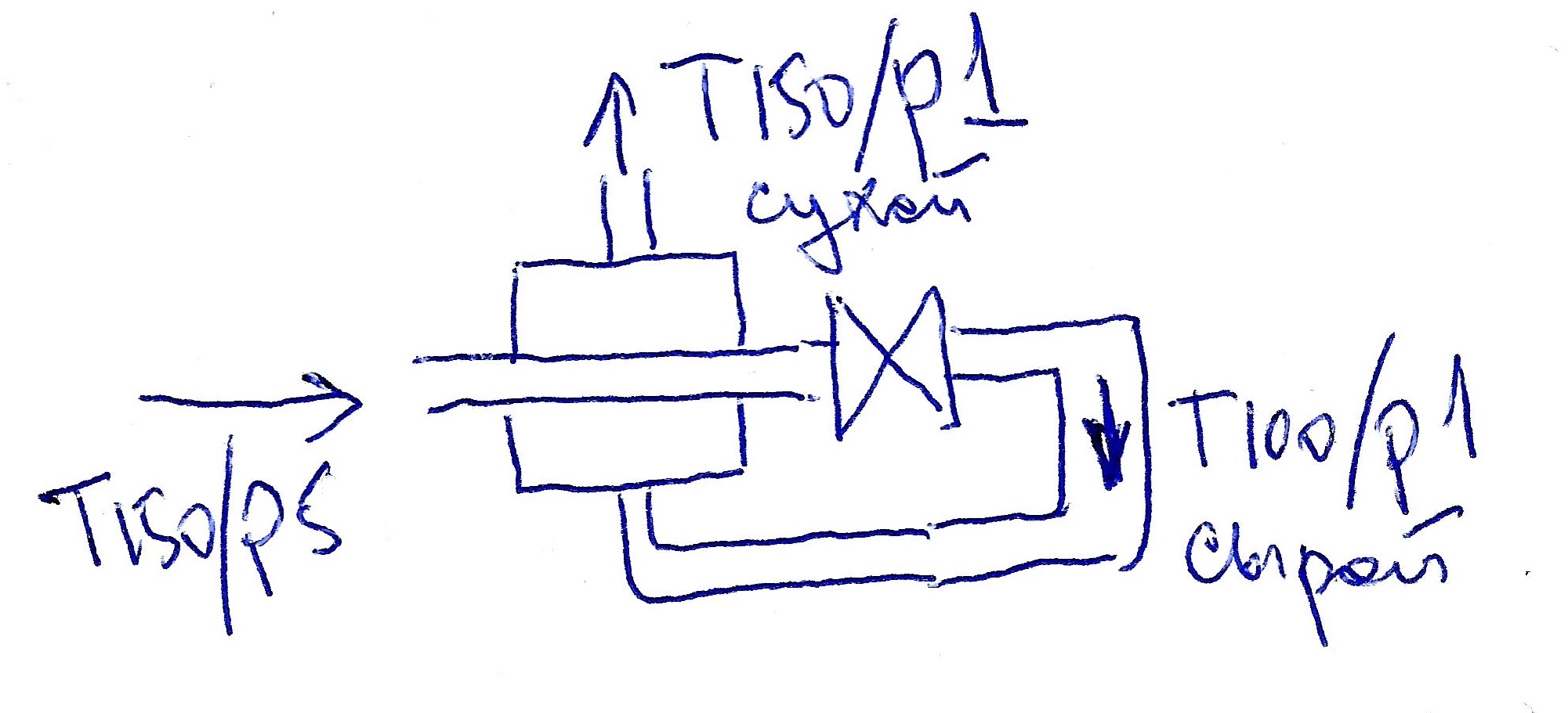

Но Ваш ЛПАЗ вряд ли (я его обозначил как "сухой пар", то есть как в Селезневских гонится пропеллером из-под потолка). Поскольку нет подогрева воздуха (каменка не продуваемая).
В конструкцию Куценко не лезу, но там хорошо бы как в советских керамических парилках с магистральным паром применить схему из
двух теплообменников (для осушки пара и для подогрева воздуха).

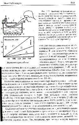

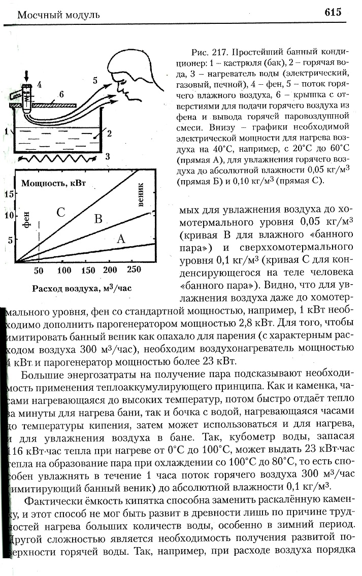

 Размер файла:  94.5 КБ
 Просмотров:  105 раз(а)
 Размер файла:  88.52 КБ
 Просмотров:  67 раз(а)

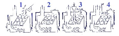

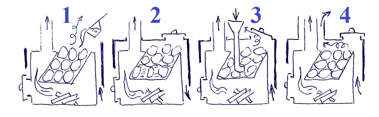

Эскизы не комментирую, болят глаза.

Т всегда выше, чем ТТР. То есть пар всегда ненасыщенный (перегретый).
Ваша дельта это (Т-ТТР)?
*Если ТТР=Т, то насыщенный.
Т-ТТР это индикатор легкости пара, Т исходная ( до поддач) - Т конечная (после поддач) это показатель пригодности печи для РБ, при условии, что исходная Т не выше 60 градусов.
Значит, нужен кипятильник 30кВт.
Хотя Вазя, помнится, говорил, что и 6 кВт хватит?
А в обычных печках для саун кипятильники ОЧЕНЬ слабые.
То есть, надо как бы лить в черную каменку (пусть в недонагретую) и направлять пар снизу в электрокаменку.
Ладно. Все равно делать не будете...
Не буду!) Кипятильник дельту не выдаст! Есть русская каменка и, ей богу, больше ничего выдумывать не надо!

Захарыч, во смеху-то будет, если окажется, что для ЛПАЗ нужна только электрокаменка) А Кена заменит расходомер)
Сообщения: 6499
СообщениеДобавлено: Вт 28 Март 2023, 14:49 Ответить с цитатойВернуться к началу
Не смех. А достижение.
Как только Гарвард (благодаря целебности @киттерийской сауны) станет Чемпионом, так тут же https://hms.harvard.edu/ https://seas.harvard.edu/ https://www.hbs.edu/ подключатся.
И всё будет предрешено. Кена на руках носить будут...
Да. Это следует даже из М-Т банно-паровой диаграммы. Попробую нарисовать...
*Интересно бы узнать мнение Маслова...
Теоретически это возможно, потому что каменке все равно откуда или от чего она получает энергию. Практически я себе это плохо представляю. Моя ЭК на 11 квт, могу заверить, что это ни о чем! Значит надо ЭК на 110 квт?
