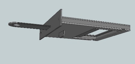

 Размер файла:  11.74 КБ
 Просмотров:  156 раз(а)

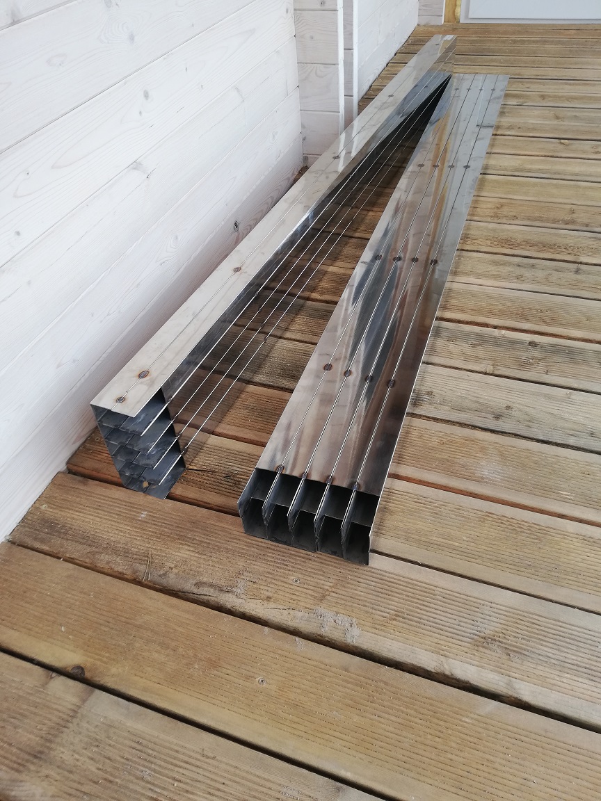

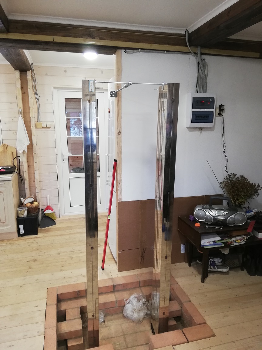

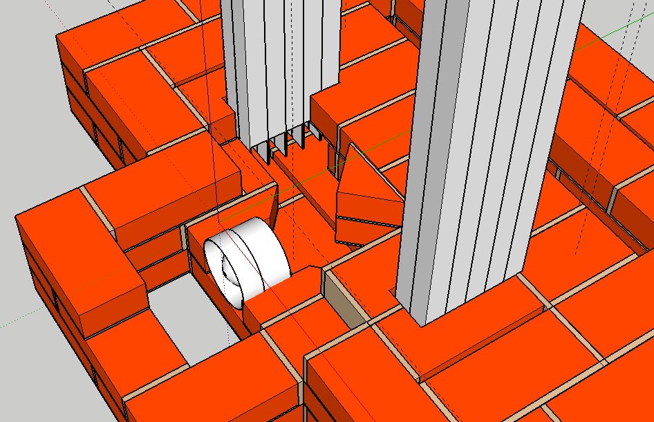

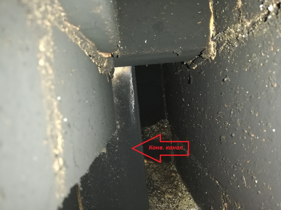

Система подогреваемой вентиляции.
Во времена расцвета печного отопления в конце 19 века , теме подогреваемой вентиляции с участием печи уделялось большое внимание. Например инж. Кржишталович активно использовал такие решения. Суть решения состоит в том что внутри печи образуется воздушный конвекционный канал, который имеет забор воздуха снаружи помещения и согревая чистый воздух вносит его в помещение. Кроме того вспомним, что печка на горение потребляет ощутимое количество воздуха из пространства комнаты и создает пониженное давление, способствуя проникновению холодного инфильтрата с улицы в помещение через неплотности стен и полов. В случае наличия подогреваемого канала вентиляции в помещение вместо холодного инфильтрата поступает подогретый теплый чистый воздух.
Еще одним аргументом является возможность создать быстрый нагрев конвекционного канала, применив в его конструкции металл, который имеет прямой контакт с дымовыми газами.. Таким образом теплый воздух из канала начинает поступать в комнату еще задолго до момента прогрева стенок печи, что сокращает время первичного нагрева помещения. Температура воздуха из конвектора около 50 *С при естественном движении воздуха , а при продувке конвектора вентилятором падает до 30 *С.
В печь встроены два металлических канала набранных в пакеты из профтрубы 40х40 мм из нержавеющей стали. Трубы располагаются в опускном канале и частично прижаты к внутренней стенке канала. Таким образом на этапе горения канал греется дымовыми газами непосредственно , а после прогрева печи подогревается за счет горячей внутренней кирпичной стенки. Это дает возможность существенно увеличить время работы каналов на подогрев воздуха. В нижнюю часть печи под уровнем пола в точке забора воздуха установлен электровентилятор, который может быть включен для интенсификации продувки и теплоотдачи через каналы. Также при снятии вентилятора через предусмотренный лючок, открывается доступ для чистки нижнего воздушного коллектора пылесосом.
 Размер файла:  245.76 КБ
 Просмотров:  125 раз(а)
 Размер файла:  267.61 КБ
 Просмотров:  123 раз(а)
 Размер файла:  389.04 КБ
 Просмотров:  127 раз(а)
 Размер файла:  200.1 КБ
 Просмотров:  90 раз(а)
