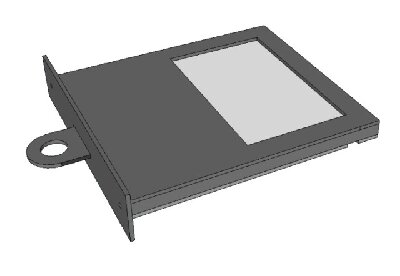

Продолжу тему про патенты для печи. Выходные печные задвижки мало того, что плохо герметизированы в закрытом состоянии, они еще не теплоизолированы, и в закрытом положении через металлический движок в трубу уходит до 5-10% тепла от всего тепла дров за время между протопками (10-11 час). Это в итоге снижает реальный КПД печи. Предложена конструкция печной задвижки с теплоизоляцией движка RU211661U1. В качестве теплоизоляции применен поранит толщиной 4 мм. На рисунках показана конструкция задвижки. Сверху на поранит необходимо установить пластину из нержавейки. В задвижке необходимо защитное отверстие. Установка двух задвижек позволяет снизить тепло потери и повысить энергетические характеристики печи.

Продолжу тему про патенты для печи. Выходные печные задвижки мало того, что плохо герметизированы в закрытом состоянии, они еще не теплоизолированы, и в закрытом положении через металлический движок в трубу уходит до 5-10% тепла от всего тепла дров за время между протопками (10-11 час). Это в итоге снижает реальный КПД печи. Предложена конструкция печной задвижки с теплоизоляцией движка RU211661U1. В качестве теплоизоляции применен поранит толщиной 4 мм. На рисунках показана конструкция задвижки. Сверху на поранит необходимо установить пластину из нержавейки. В задвижке необходимо защитное отверстие. Установка двух задвижек позволяет снизить тепло потери и повысить энергетические характеристики печи. |
1. Паронит — плоский композиционный уплотняющий прокладочный материал, изготовляемый путём вулканизации и вальцевания под давлением смеси, состоящей из асбеста, каучука и порошкообразных наполнителей и имеющий слоистую структуру.
2. Для минимизации выдуваемости печи общепринято устраивать двойную выходную задвижку...
3. Вызывает сомнение рекомендация оставлять в задвижке определенный незакрывающийся зазор... В белорусских ГОСТах вполне допускают не делать зазор при топке дровами...
4. Вы не представляете себе насколько всё упрощается в случае устройства дымохода их автоклавного газобетона В400 (В500)... При этом задвижки, выпиленные из газобетона же изначально теплоизоляторы... Так что КПД с дымоходом из газобетона точно не снизится от выхолаживания...
Последний раз редактировалось: Кольчугин (Чт 25 Апрель 2024, 09:25), всего редактировалось 1 раз |

Шевяков Владимир писал(а): |
в закрытом положении через металлический движок в трубу уходит до 5-10% тепла от всего тепла дров за время между протопками (10-11 час). |
Вот эту оценку можно подробнее развернуть?
Вот эту оценку можно подробнее развернуть? |
Изначально предполагается, что печные приборы не герметичны (имеют большие зазоры), что печь неизбежно потрескается и начнёт сифонить (пресловутое "РУССКОЕ" качество), что печь не колпаковая, а канальная (т.е. без "газовой вьюшки")...
В плане 5-10% это на совести ВВШ... Надеюсь, что он замерял и вычислял на своей печи, а не цитирует из "букинистической" литературы...

Vladimir-spb писал(а): |
В печных задвижках два дефекта: Плохая герметизация и плохая теплоизоляция. Из предложенной конструкции видно, что язычок самой задвижки проходит через отверстие в передней пластине, которое можно сделать достаточно плотно по размеру язычка. Тем самым повышается герметизация задвижки. Замеры показывают, что в стандартной задвижке герметизация открытой задвижки стекловатой, повышает температуру на выходе в трубу на 7,5 %.
При двух задвижках герметизация повышает температуру на 15%.
С теплоизоляцией сложнее. В задвижке уже имеется защитное отверстие, которое охлаждает печь. Плюс сама задвижка из чугуна. У меня над двумя задвижками установлен биметаллический термометр. При закрытых задвижках температура на нем почти никогда не опускается ниже 20-30 грС. Несмотря на охлаждающий воздух в трубе. Т.е. теплообмен идет все время. Поэтому если есть возможность что-то улучшить в печи, даже и немного, то это надо проделать. Существующие задвижки в этом плане очень плохие. Просто все привыкли этого не замечать. А из этого и складывается качество бытовой печи. Тут сэкономил, там улучшил, и в итоге получится более качественная печь. В любом случае лучше ставить две задвижки.
_________________ Совершенству нет предела.С уважением. Владимир Викторович.
Нельзя проценты от температур в области заслонки прямо переносить в проценты теплопотерь. Температура это не количество теплоты. Для оценки потерь нужно оценить сколько тепла содержит газ уходящий через трубу. Оценить тепловой поток с уходящими газами.
Я делал такую прикидку для своей печи исходя из условий 20mm отверстия в заслонке и перепаде не ней в 5 Па. У меня получилось порядка 3,5 кВт в первый час. Далее потери естественно снижаются. Но все равно цифра потерь огромная. Поэтому никакое уплотнение заслонки при наличии выполнения норм безопасности проблему не решает. Решением может быть герметичное перекрытие тракта на впуске и обеспечение максимальной газоплотности кладки. И тогда вообще можно трубную заслонку не ставить, поскольку герметичность тракта будет сделана в безопасной зоне и не будет опасности проникновения угарного газа в жилую зону. .

Тем не менее задвижка как конструктивный элемент нужна, как и другая печная фурнитура. Существующая к сожалению мало подходит для решения текущих задач. Так, что вопрос конструирования речной арматуры остается важным и открытым и в первую очередь устройств, способных работать при высокой температуре, обеспечивающих герметичность и возможность интегрироваться со средствами автоматики.
