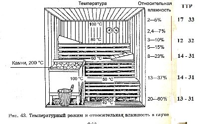

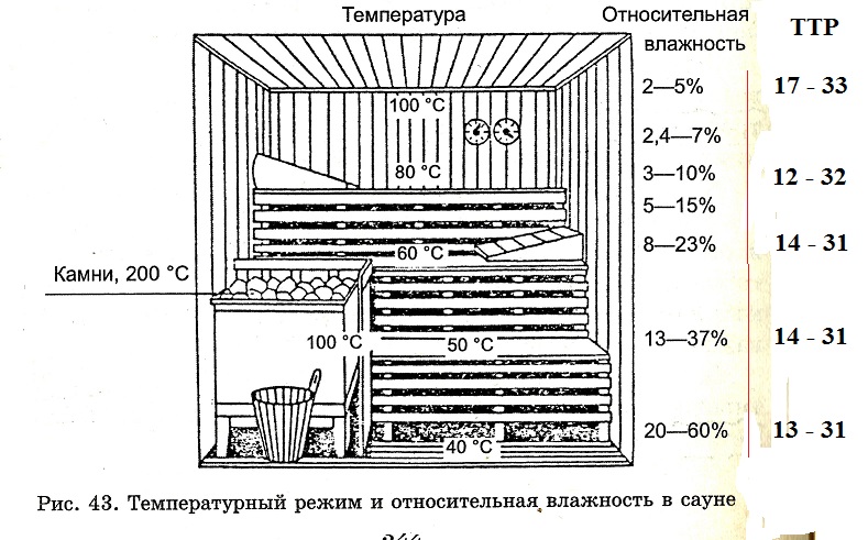

Я так понимаю, ни Вы, ни Захарыч заниматься режимами с электропечью не собираетесь.
Так что и обсуждать бессмысленно, наверно.
Обычные саунные режимы "из учебников, конечно, имеют низкие ТТР.
Но не столь уж низкие, чтобы говорить о сильных першениях в горле (разве что под потолком).
С электропечью нет, а с индукционной у себя в сауне, той, чтот на дровах, эксперименты сейчас провожу. Даже кое-что получается.
Жалко такое помещение под овощехранилище и сарай использовать, поэтому экспериментирую.
