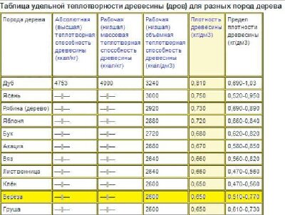

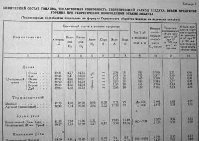

ниже сводная табличка по дровам Very Happy
 Размер файла:  117.47 КБ
 Просмотров:  128 раз(а)
свойства дров
 Размер файла:  196.52 КБ
 Просмотров:  5481 раз(а)
Последний раз редактировалось: Евгений Колчин (Ср 29 Январь 2025, 10:33), всего редактировалось 2 раз(а)

А книжка как называется?

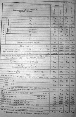

СообщениеДобавлено: Вс 1 Ноябрь 2009, 22:44 Ответить с цитатойВернуться к началу
Верхняя таблица из учебника "Вентиляция и отопление" проф. Б.Аше.
Ниже привожу не менее интересную таблицу по древесине из книги В.Пантелеева "Вода, топливо, печи". В таблице сноска на оригинал.
Дерево
 Размер файла:  236.76 КБ
 Просмотров:  2717 раз(а)

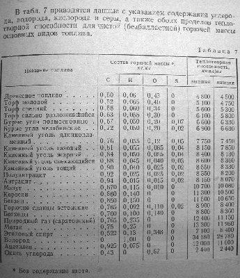

СообщениеДобавлено: Вт 2 Февраль 2010, 22:48 Ответить с цитатойВернуться к началу
Вот что нашел, состав дров С - Н - О
при 40% W - 30,3-3,6-25,1
при 30% W - 35,4-4,2-29,3
при 25% W - 36,8-4,6-33,1
при 20% W - 40,0-4,8-32,8
Qрн - 2440, 2940, 3150 и 3300 ккал, соответсвенно
Низшая теплота сгорания сухой массы Qсн дров, содержащих 1% золы - около 4460 ккал/кг
Низшую теплоту сгорания рабочей массы дров можно определить по формуле
Qрн=((Qсн(100-Wр))/100-6Wр ккал/кг
Эта же формула и указана в ГОСТ 3000-45 п.23
а так же
 Размер файла:  233.41 КБ
 Просмотров:  815 раз(а)

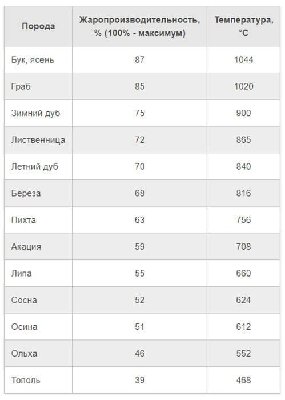

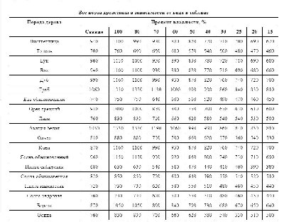

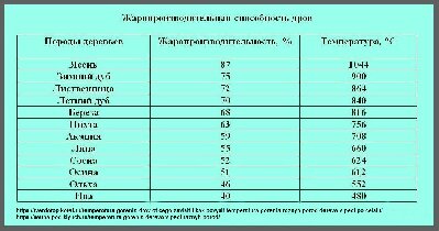

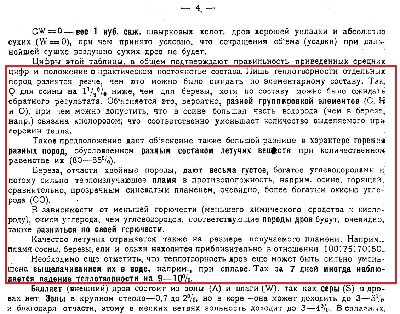

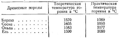

ниже сводная табличка по дровам :D
Как мы видим из самой первой таблицы темы, составы древесины разных пород (а значит, и теплотворные способности и необходимые количества воздуха) очень близки между собой.
Значит, должны быть близкими и жаропроизводительности (расчетные температуры продуктов сгорания стехиометрического состава).
Но нет... Интернет наводнен таблицами, где жаропроизводительности совсем разные.
https://tverdotop-kotel.ru/temperatura-gorenia-drov-ot-cego-zavisit-i-kak-povysit-temperatura-gorenia-raznyh-porod-dereva-v-peci-po-celsiu/
https://sauna-pod-klyuch.ru/temperatura-gorenia-dereva-v-peci-raznyh-porod/
Разные и "температуры горения" (не понятно, что это). Кажется, какое-то недоразумение.
В чем причина? Почему "осина не горит без керосина"?
Почему дуб и береза горят "жарче", чем осина и ива?
Может быть, это зависит от конструкции топки? Как исправить такую досадную ситуацию?
*Согласно Равичу, жаропроизводительность дров составляет 2010 оС (абсолютно сухих) и 1610 оС при влажности 40%.
