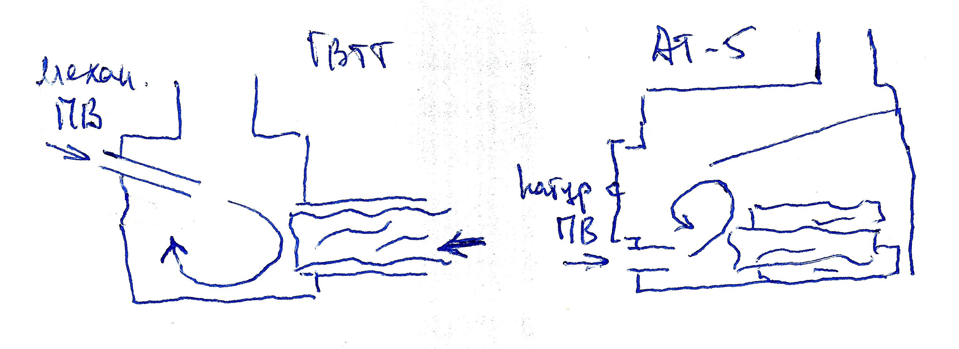

Несмотря на перебор в рекламе, интересно было бы тут разместить фото внутри горящей ГВТТ.
Где-то когда-то промелькнуло. И там не совсем так, как Вы убеждаете. :D
*В принципе меня заинтересовали в ГВТТ два момента.
Первое - обдув горящей древесины (или брикета). Фактически, у меня в АТ-5 было подобное. Да и сейчас практикую на печи Бессонова. Особенности знаю хорошо, но к сожалению нет информации по ГВТТ.
Второе - процесс экструзии "стружки-опилки" шнеком в брикет с фиксацией "лигнин-дегтевым" связующим. Там шнек работает не как транспортер, а отсюда и ошибки в подсчете расхода. Вместо шнека я взял готовые брикеты и обдувал их в разных конфигурациях, в беспламенном при больших скоростях и в пламенном при малых с лучистым нагревом в топке. Интересно было бы сопоставить.

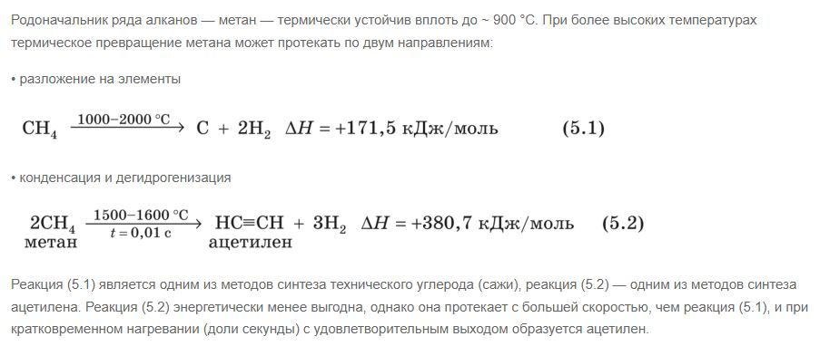

СообщениеДобавлено: Вт 6 Февраль 2024, 04:58 Ответить с цитатойВернуться к началу
Кольчугин писал(а):
1) В составе недогоревших помимо СО присутствует и СН4...
Как может метан проскочить через горячую кинетическую оболочку?
Хотя, я только что выложил пламя с лисьим хвостом.
Это явно проскок углеводорода. Видимо, через "дырявую" осевую зону?
Элементарно с термическим разложением (см рис.1)

Кольчугин писал(а):
См. рисунок...
Первый рисунок - правильно.
Наконец-то, кто-то нарисовал, хорошо подумав.
Зато во втором ляпы...
Так второй рисунок часть первого, только более крупная...

Что не так? Извольте...
1) Мозги... Потому что в ваших мозгах всегда будут дуть на слой... И это похоже не изжить и не выжечь каленым железом...
2) Поток воздуха, что Вы изобразили стрелочкой, это совсем не воображаемая линия, а минимум три связанных потока, которые исходят не из круглой дырочки, а из сплюснутой с вырезами, которые направляют большую часть в верхнюю часть горелки (под сводом к соплу для запирания последнего)... Назовем его АЭРОЗАТВОРом... Вторым по размеру потоком будет поток, направленный на слой раскаленного углерода, который будет создан при старте горелки и её раскале...
В плане он имеет форму треугольника с углом от сопла и расширением на слой... Назовём его ОСЬю ЭЖЕКТОРА...
Третий поток - направлен вниз в сторону пода... Назовём его МЕТЛА...
Все вместе АЭРОЗАТВОР, ОСЬ ЭЖЕКТОРА и МЕТЛА составляют ЭЖЕКТОР похожий на ПЕРЕКОШЕННЫЙ ВЕЕР...
Кислород содержится только в ПЕРЕКОШЕННОМ ВЕЕРе... Избыточное давление, создаётся радиальным напорным вентилятором с давлением не ниже чем давление у мощного бытового пылесоса...
В камере сгорания (ФАКЕЛЬНЫЙ ОТСЕК) вместе ПЕРЕКОШЕННОГО ВЕЕРА зона повышенного давления, в которую втягивается всё то, что находится в зоне разряжения, которая естественно идет вдоль стенок и пода, расширяясь и поднимаясь к патрубку подачи воздуха...
Зона эжекции совпадает физически с ПЕРЕКОШЕННЫМ ВЕЕРОМ... Кислород в факельном отсеке находится только внутри перекошенного веера... Вокруг В зоне разряжения находятся ГГ (горючие газы)... Речь о работе в режиме...
Естественно что ЭЖЕКТОР (перекошенный веер) втягивает в себя окружающую газовую среду (ГГ), которые горят в потоках ОСЬ ЭЖЕКТОРА и МЕТЁЛКЕ...
В АЭРОЗАТВОРЕ (в начальной его части гореть нечему, т.к. ГГ туда не попадают, ввиду отсутствия в этом месте зоны разряжения...
PS. В контексте данной горелки термин "разряжение" понятие условное, т.е. ФАКЕЛЬНЫЙ ОТСЕК работает под давлением...
По факту давление в зоне условного разряжения ниже чем в зоне давления эжектора...
Урок № 1 пока прерву...
Прошу прокомментировать сказанное в п.2, для того, чтобы понять степень освоения материала...
3) Экструзия... Опять и снова... Передергиваете... Нет экструзии, есть довольно легкое уплотнение, в следствии трения разогретого лигина, на горячем участке ТАМОЖЕННОГО ОТСЕКА... Легкое уплотнение с целью минимизации разлета, путем легкого склеивания и создания углеродной корочки (спёка), на поверхности довольно легкого топлива, каким являются опилки, зерноотходы после веялки, различные чешуйки и скорлупки...
То есть топливо не пеллета диаметром в 122мм, а слегка уплотненная масса легко-разлетающегося топлива, которая достаточна для держания вертикальности слоя... Кстати многие пользователи ГВТТ работают не на с/хоз отходах, а на готовых пеллетах (древесных и агропеллетах)... Готовый продукт гораздо лучше в плане хранения и перевозки на дальние расстояния (ибо тяжелее)...
Потому как и в абсолютно любом автоматическом котле МШП (механизм шнековой подачи) именно транспортер, по которому можно сверять часы и делать поверки...

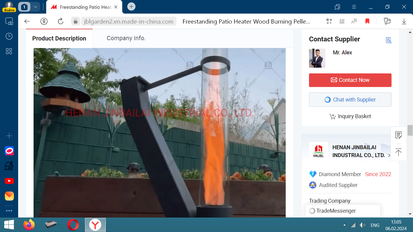

Сообщения: 6372
СообщениеДобавлено: Вт 6 Февраль 2024, 13:08 Ответить с цитатойВернуться к началу
https://jblgarden2.en.made-in-china.com/product/kwiGJnRrVeUH/China-Freestanding-Patio-Heater-Wood-Burning-Pellet-Fire-Torch-Outdoor-Rocket-Stove.html
https://russian.alibaba.com/product-detail/Freestanding-Patio-Heater-Wood-Burning-Pellet-1600541597465.html
https://www.youtube.com/watch?v=CHjg-auqC5g
Горит? Или догорает?
КЛАСС Smile Радость Razz
И как оригинально со стеклянной трубой Smile
Бункер можно было и поменьше сделать.
"Щепочница/буржуйка vulgаris stagnalis" Very Happy
- низкая теплоёмкость;
- пожароопасность;
- значительный приток воздуха снаружи отапливаемого помещения;
- необходимость периодическ(-постоянного) подкладывания топлива (бункер);
- существенный нагрев стен и мебели ИК излучением (счас ка-а-ак - экологи набегу-ут Sad );
- имеет перспективы для модернизации Razz на базе каминных топок с водогрейным контуром и термоэлектрическим(-и) модулем(-ями)...
Горит... Это ж пеллетная горелка со слоевым горением... Правда слой толстоват, да и райзер внешне, безусловно эффектный, но не эффективный, ввиду высокой теплопроводности жаростойкого стекла...
По сути это красивые понты...
Горит. В основном диффузионно, поэтому ярко светится. Воздух обдувает вокруг пламени, немного подкручиваясь. На этом примере можно увидеть какая нужна длинна топки, в пропорции к ширине, в обыкновенной печке, чтобы всё сгорело чисто (при не теплых стенках).

...можно увидеть - горит чисто, это потому что по ходу трубы все молекулы топлива успевают прореагировать с окислителем. Причём воздуха не много, иначе пламя было бы короче, менее эффектно.
А я вижу, что периферийный воздух охлаждает стекло по всей высоте, причём достаточно эффективно. Точно так, как это происходит в керосиновой лампе и аргандовой свече.
То есть газы на выходе из трубы забалластированы достаточно большим избытком воздуха.
И достаточного подсоса воздуха из периферии трубы в оболочку факела на протяжении всей высоты стекла не происходит, что опять-таки давно понятно и проверено: в керосиновых лампах для такого подсоса используются отнюдь не хвостовой цилиндрический участок стекла, а совсем другие формы, объёмы и конструктивные решения.
И поэтому здесь факел такой длинный и с рваным хвостом, вылезающим из трубы.
А будь иначе, вся эта фигня просто сгорела бы, да и применение обычной чёрной стали у корня пламени показывает, что температуры низкие уже там, то есть этот, гм... жиклёр из квадратной стальной тонкостенной трубы - тоже охлаждается очень эффективно, то есть не малым избытком воздуха.
И это всё на пеллетах, то есть на топливе вообще-то очень хорошем и жаропроизводительном!
Ну и разумеется - излучение газов... вроде все договорились на том, что оно зависит не только от химсостава и температуры, но и от толщины слоя... а здесь толщина уменьшена практически до минимума.
Зачем?
Затем, чтобы у факела не хватало сил греть даже самого себя?
Что мы и видим: пламя скорее красноватое, чем желтоватое.
То есть керосин или парафин при испарении это всё прощают, а вот газы из древесины - не очень-то, причём вне зависимости от утепления...
