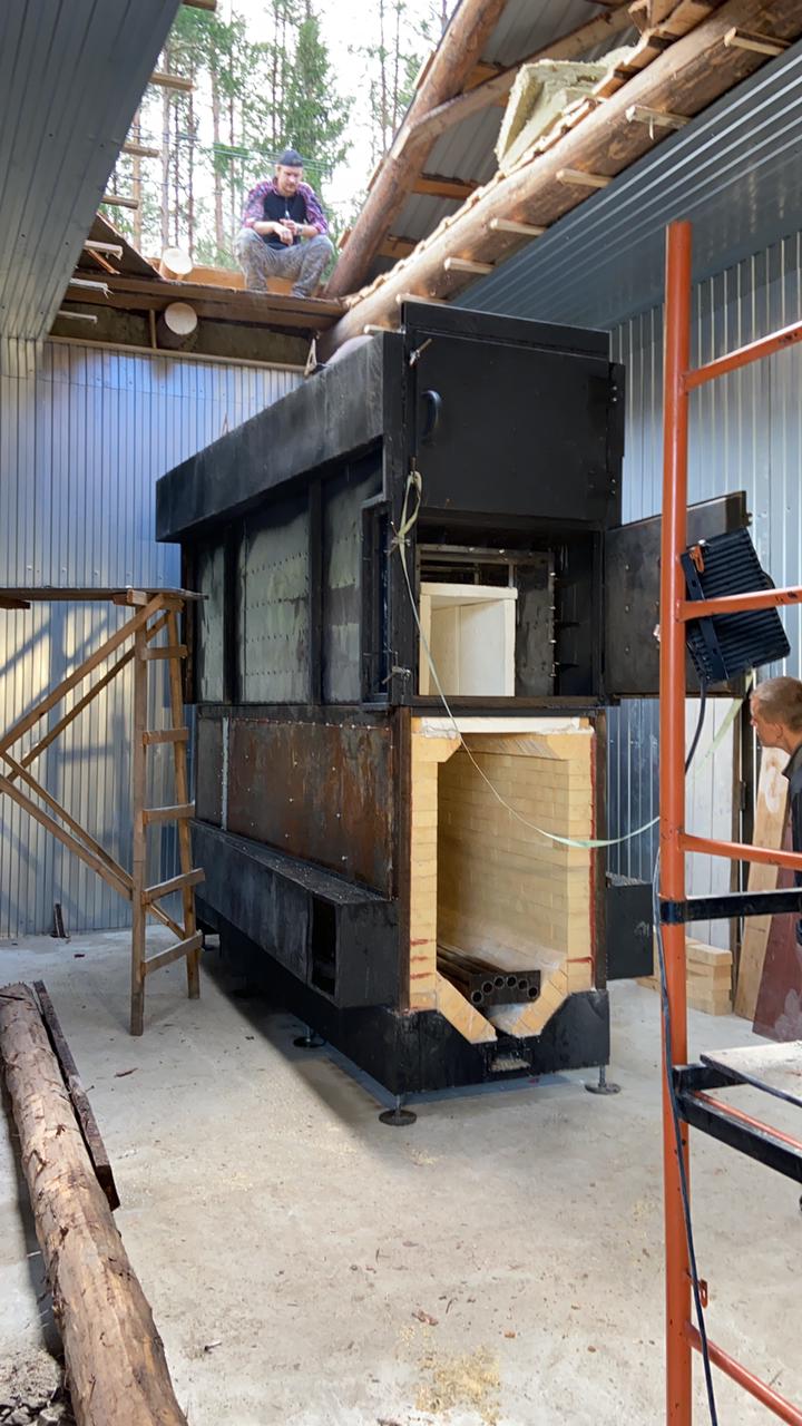

По не классическому опыту (ГВТТ) для полного сжигания факела требуется камера сгорания (дожига), по объёму, составляющая 1/10 от объёма факела и раскал стенок КД до высоких температур...

Раскалённая теплоизолированная камера способна сжигать именно факел, а не хвосты... Прямо целиком... Ставим над соплом КД размером в 1/10 от объёма вырывающегося факела и но по мере раскала стенок факел укорачивается и прячется внутрь КД... В печах этот принцип не используется... Там наоборот камеры растут в высоту... Такую массу не раскалить... Слишком велики теплопотери в стенку камеры...

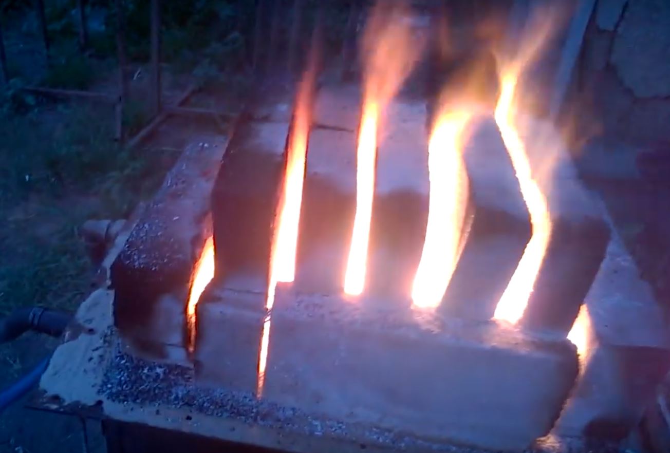

Самая странная тенденция - это отношение к толщине слоя излучающих газов.
Традиционное печное искусство выработало минимальную ширину топки бытовой дровяной печи, то есть - минимальную толщину слоя газов факела, который ещё может согреть сам себя достаточно.
По известному советскому ГОСТу эта ширина - 19 см, по современному TR-OL - 22 cм.
Хотя проводились эксперименты и с топками-щелями шириной 12 и даже 9 см, но они хорошо не заработали, и понятно, почему: тонкий факел-лист остывал и коптил очень сильно.
А что мы имеем ныне в "ракетах" - по материалам Берга сотоварищи, на которые так часто ссылаются?
Наименьший диаметр райзера - 12,5 см, а наибольший - 25 см.
Причём если самый узкий райзер ещё можно понять хотя бы в первом приближении - поскольку он заявлен для сжигания всего лишь 3,5 кг дров за одну протопку - то райзер диаметром 25 см заявлен уже аж на 27,8 кг дров.
А время протопки... попросту не регламентируется никак от слова "вообще". То есть закладку можно жечь и 40, и 55, а то и 100 минут... колебания больше чем вдвое... Surprised
А теперь итоговый расчёт: 27,8 кг сухих дров при КИТ 95 % при протопке длительностью 100 минут выдадут в райзер удельную мощность аж 63 кВт/ч, причём с хвостиком...
А максимальный объём райзера для такой загрузки - при высоте 180 см - составляет всего лишь 88,3 л.
Что = теплонапряжённости по объёму более 700 кВт/куб. м/ч.
Что для древесины - не работало никогда даже в промтопках с футеровкой, раскалённой до максимума, и с наддувом любой мощности, а также с самыми толстыми факелами.
И поэтому "ракетные" сказки остаются сказками...

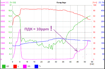

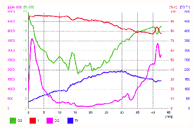

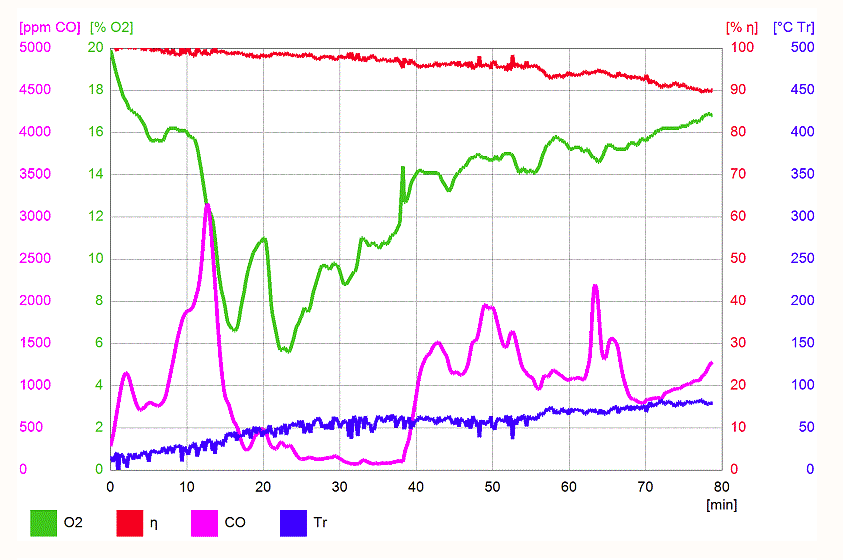

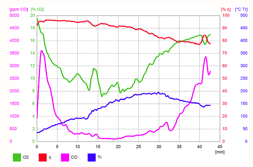

Вставлю свои пять копеек...
Напрасно Вы считаете, что время протопки не регламентируется... На фото глядя на шкалу времени это прекрасно видно...
Время варьируется за счёт смены режимов горения... Общий энергетический баланс стандартной закладки от этого практически не меняется... Если заложили в топливник 3,5 кг, то какая разница за какое время произойдет извлечения энергосодержания дров?
То что стоит в таблицах Берга, это расчетные данные для печей разной мощности... На обычные бытовые в основном идут маломощные модели... В принципе их достаточно для того, чтобы поддерживать печь в натопе...
Наличие райзера позволяет уйти от многих устоявшихся канонов (толщины газового слоя) и выиграть пространство в конструктиве печи... Что расширяет сферу использования печи (конвективные каналы, готовка, нагрев воды для нужд отопления)...

Vad
Сообщения: 3000
СообщениеДобавлено: Чт 8 Февраль 2024, 14:01 Ответить с цитатойВернуться к началу
Что значит "какая разница"? Shocked Огромная!
Сжигание 3,5 кг дров за день, час или минуту - потребует совершенно разных размерений пламенного пространства.
Потому, что удельная мощность считается в единицу времени, а не вообще. Как и теплонапряжённость.
