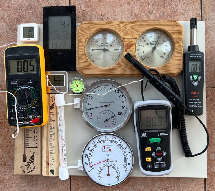

Помню я на https://www.forumhouse.ru свои тесты публиковал. Брал кучу гигрометров-термометров, выносил на улицу, фотографировал с какой-то периодичностью, затем перемещал всё это в духовку и вновь фиксировал показания через определенные промежутки времени. Затем значения температур и времени вносил в таблички и анализировал. Самые худшие варианты убирал, лучшие оставлял и продолжал гонять.
 Размер файла:  171.24 КБ
 Просмотров:  38 раз(а)

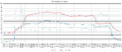

У меня есть свежая иллюстрация на эту тему из новой бани Окулово.
Она ещё в стройке и тестировали в недотопленном режиме. Температура заряда была около 450С.
Обратите внимание, там где Ттр выше 50 -- это меня обмахивали опахалом. Датчик чуть выше лба. А чуть позже -- где ниже 49 -- это не перестали обмахивать. Это я спиной повернулся. То есть видно как влияет обмахивание на Ттр. Думаю может имеет смысл заморочиться и поставить второй датчик на затылок? Тогда при обмахивании веником или опахалом картинка будет ещё четче.
 Размер файла:  208.48 КБ
 Просмотров:  43 раз(а)
 Размер файла:  230.07 КБ
 Просмотров:  52 раз(а)
Сообщения: 6426
СообщениеДобавлено: Пн 11 Март 2024, 11:49 Ответить с цитатойВернуться к началу
Евгений Исупов писал(а):
Там пирог -- это не доделанный ЛП. То есть воды набросали, а по объему не размешали. Иногда, особенно когда много людей в парилке, ЛП готовят в процессе. То есть поддают и в присутствии всех опахалом перемешивают.
Вот здесь есть, мне кажется, методический момент.
Нельзя холодным веником-опахалом Т60 касаться горячего пара Т300...
При перемешивании надо бы опахалом касаться только воздуха.
И тем более нельзя касаться пара холодным потолком... Very Happy

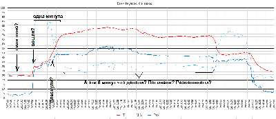

Евгений Исупов
Сообщения: 821
СообщениеДобавлено: Пн 11 Март 2024, 12:26 Ответить с цитатойВернуться к началу
Поэтому, интересно бы узнать, что там было в Окулово со стенами...
Прокомментирую график.
1. Пиво в бане не пью. Заходил из моечной.
2. Зашел, но не сразу стал подниматься по лестнице вверх. Телефон укладывал, который температуру от логгера показывает, очки, другой телефон с тепловизором.
3. Примерно в 19:38:30 стал подниматься по лестнице. Инертность у датчика почти минута. За это время добрался до верхнего полка и расположился там.
4. Подачи были, но я их не фиксировал. Сейчас не вспомню у какой момент. Тем более при непрогретой печи они были не особо заметны.
5. Примерно в 19:39:50 начали обмахивать опахалом.
6. После Ттр 54 стало сильно шпарить.
7. В какой момент спиной развернулся точно не зафиксировал. Возможно в 13:41 или 13:42. Потом сколько-то времени спиной стоял к опахалу, в 19:44:30 пошел на выход. Тоже на какое-то время внизу у лестнице замешкался, чтобы телефон взять, очки надеть и график посмотреть.
То есть, Вы, не прогревшись, сразу полезли в ТТР54?
То был 8-й заход. А в баню мы к 12:00 собирались. Первый заход был для меня очень мягкий, хотя я и там повыше взобрался. Температура заряда была около 340 тогда. Прикладываю график с первого захода. На провал температуры около 12:13 не обращайте внимание. Это я случайно встал под отверстием с приточной вентиляцией, которое почему-то не закрылось и оттуда дул прохладный воздух. На месте в первый заход не сидел и не стоял. Перемещался по верхним полкам плюс опахалами ребята периодически работали.
