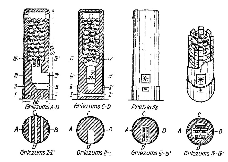

Сообщения: 6427
СообщениеДобавлено: Вт 12 Март 2024, 21:44 Ответить с цитатойВернуться к началу
Андрей Захарович писал(а):
Русская каменка это банная кирпичная печь прямого нагрева.
Печей "прямого" нагрева много разных. И все русские? Каков был оригинал?
https://forum.stovemaster.ru/viewtopic.php?p=205053#205053
Ваше определение надо бы уточнить по Вашим последним публикациям.
Планер прав. Надо еще одну, пусть маленькую, но уточняющую книжку.
А то народ подрастерял историю. Хотя бы в ГОСТе должен быть консенсус.
Колчинская обращенка - это русская каменка? У нее и свод какой-никакой есть...

Печи конечно разные, но классификационный признак один - прямой нагрев. Колчинская печь подходит под это определение, а вот печь Сюзоне не подходит!) Оригинал на древней миниатюре семнадцатого века.
