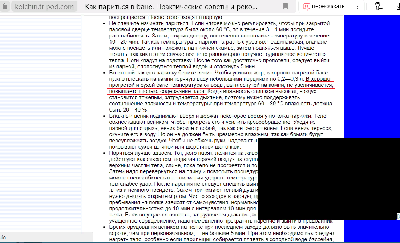

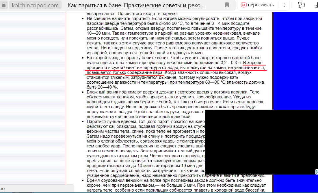

Андрей Захарович писал(а):
При слабо нагретых камнях 300-400 поддачи повышают влажность, но не температуру.
Если у Вас Т90, то зачем повышать влажность?
*Смотрите, чему нас (во вложении) учил Колчин. Полвека назад.
Когда Вы еще, наверно, под банной лавкой на коленках ползали. :D
А теперь и Ефремов про это твердит в свой живой бане.
Правда, кажется, начал исправляться
https://www.youtube.com/watch?v=82gEmbrC2gM
*Видите, Вулкан имел внизу ручку.
Сюда повернул - русская баня. Туда повернул - сауна... Вот и все. :-D
https://kolchin.tripod.com/stroimbanu/files/pechi_4a.html
https://rusbani.narod.ru/files/pechi_4a.html
 Размер файла:  238.82 КБ
 Просмотров:  62 раз(а)
