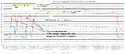

Евгений Исупов писал(а):
ЛП у него нашли без красного заряда
Сейчас Захарыч скажет, что это другой ЛП... Very Happy
Кроме графиков мне предъявить больше особо не чего :-)
 Размер файла:  339.87 КБ
 Просмотров:  87 раз(а)

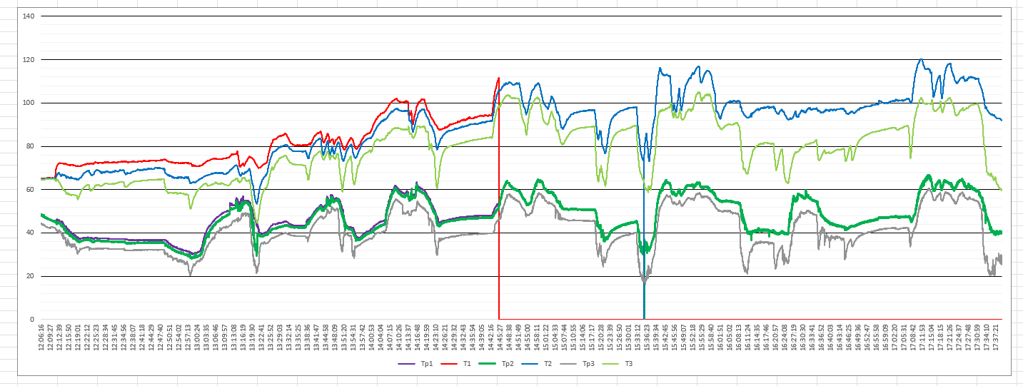

Андрей Захарович писал(а):
Захарыч учил: "Полная безнадега тыкать в определенную метеоточку и сообщать, что там ЛП. Это может сообщить только наше тело!"
Теперь уже у Захарыча не спросишь,
Это почему? Вроде еще не помер!) Что касается легкого пара, то по уточненным данным Ттр колеблется от 50 до 58 градусов в зависимости от выносливости паруемого при температуре в районе 90. Но главное не эти показатели. На них можно выйти и с железякой. Главное, что их надо получить в нормально прогретой, то есть в неперегретой парной - Т не выше 60 и очень быстро - за минуту!. Вот только тогда будет настоящий легкий пар. А для такого режима необходима мощная русская каменка!
У меня три окошка сверху, три снизу для забора. Соответственно, чем больше откроешь, тем сильнее рост температуры. В этот раз открывал одно два окошка сверху, снизу всего два. Третье сверху или один раз или вообще не открывал.
Рост на уровне 40 см от полка температуры был 20-30 градусов где-то минут за 5 плюс минус. по графикам можно поглядеть. Плюс еще печь не нагревал до красна даже на отдельных ее участках) а так можно и печь чутка сильнее нагреть.
Графики прикладываю, они все время были в парной, у Евгения в Шапке, он их носил туда сюда.
Первый датчик под потолком, сантиметров 15 от потолка, второй еще плюс к полку сантиметров 40, а нижний сантиметров 40 от полка.
Верхний датчик потом снял, там температуры пошли за 120, а может и за 130, жалко было датчика)
Кстати, у меня уже есть сомнения, что стартовые температуры должн быть низкими. Я как-то просил тебя замерить стены в начале бани и в конце бани, на последних заходах, но после проветривания перед парением. Есл возможно, померь пирометром.
 Размер файла:  238.11 КБ
 Просмотров:  76 раз(а)

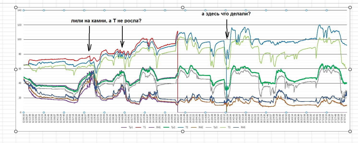

Не совсем понятно, где были датчики - у Евгения или на фиксированных уровнях.
Так или иначе, без ваших комментариев тут никак не обойтись.
На ощущения не надеюсь (даже в части неведомого "второго дыхания").
Но мечтается хотя бы приблизительно узнать, что Вы с Исуповым там реально делали.
 Размер файла:  301.29 КБ
 Просмотров:  51 раз(а)
Сообщения: 6430
СообщениеДобавлено: Пт 29 Март 2024, 20:21 Ответить с цитатойВернуться к началу
Что это?
 Размер файла:  357.77 КБ
 Просмотров:  69 раз(а)

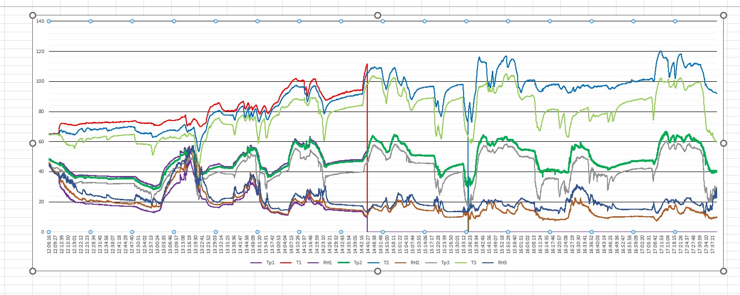

Мои датчки были на фиксированной высоте.
Три датчика, были постоянно в парной. У Евгения датчик был в шапке, он его то выносил, то заносил. В последних заходах еще он ставил шапку на уровне третьего датчика иногда.
На моем графике
1 датчик 15 см от потолка
2 на сорок см ниже первого
3 датчик еще на 30 ниже ворого
Иногда открывали конвекцию до захода, при заходе иногда ее закрывали, также делали проветривание.
На моем графике провал, о котором Вы пишите, только на верхних датчиках, скорее всего, это тогда, когда веером я махал большим.
Прикладываю график без влажности относительной, так нагляднее.
А так у нас был такой порядок в основном. Сначала проветривали, я промывал полки холодной водой, потом закрывали дверь и окно, я открывал конвекцию, чтобы поднять температуру, параллельно подавалась вода с заданным расходом, когда точка росы доходила до нужного уровня, заходили мы, я закрывал конвекцию полностью или частично, останавливали подачу воды и парились. Когда-то я оставлял расход, чтобы держать росу на заданном уровне.
Иногда конвекция поднимала слишком высоко температуру, я заходил и прикрывал ее.
У Евгения рост влажности, скорее всего, потому что заходил он с холодным датчиком сразу в высокую влажность, возможно конденсат был или еще какой-то перепад при таком заходе. На моих датчиках такого нет.
Первый датчик я убрал, когда температуры стали уходить на нем за 120, переживал за датчик.
.PNG
 Размер файла:  70.15 КБ
 Просмотров:  59 раз(а)
.PNG
Что это?
Мой 10-й заход. Сначала подготовка пара (трижды заходил перемешивал), потом парился. На графике комментарии есть.
В телеграмме у себя выложил график всех заходов и в комментвриях к нему подробнее по каждому из заходов. Могу сюда продублировать.
Именно 10-й заход для примера привел, так как на этом графике виден быстрый рост температуры, какой бывает при подачах на красный заряд в общественных банях.
Спасибо за упрощенный график.
Но все равно желателен комментарий именно по сути графика.
* Я имел ввиду не провалы Т, а темпы роста ТТР.
Ваша "поддача" это одновременно два процесса?
Открытие дверки и полив воды.
Что случается с температурой при открытии без полива?

Что это?
Увидел на самом графике вопрос про кипяток.
На всех графиках, когда я с шапочным логгером захожу с парилку есть этот всплеск влажности. Предполагаю, что это примерно как очки запотевают.
