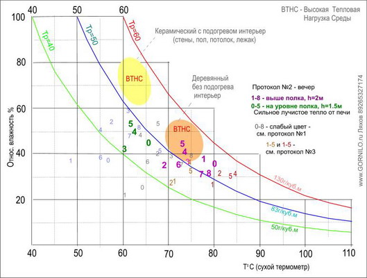

В районе тела. А наверху "кипяток" фактически.
Ляхов несколько лет где только не мерил, и все в зоне парения (груди, полка).
Я просил хоть раз замерить наверху. Не уговорил.
А зачем, говорит... Хомотерма ведь не там.
Для дыхания ТТР50 маловато будет.
Хорошо, что Исупов тоже в парилке дышит. Надеюсь, до конца выяснит.
Похоже вы заблуждаетесь. В моей бане Ляхов развешивал свои градусники между полоком и потолком.
Для дыхания важна разница между Т и ТТР. Поэтому 50 это может быть и мало и очень много.

Андрей Захарович писал(а):
Ляхов несколько лет где только не мерил, и все в зоне парения (груди, полка). Я просил хоть раз замерить наверху. Не уговорил.
Все в архиве https://www.gornilo.ru/00kp-h/Usad1.htm
Мерялось на высотах 1,5 и 2,0 м. То есть между животом и спиной.
Вы же дыхания не чувствуете. Так что приходится ориентироваться на мнение Исупова.
