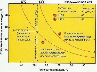

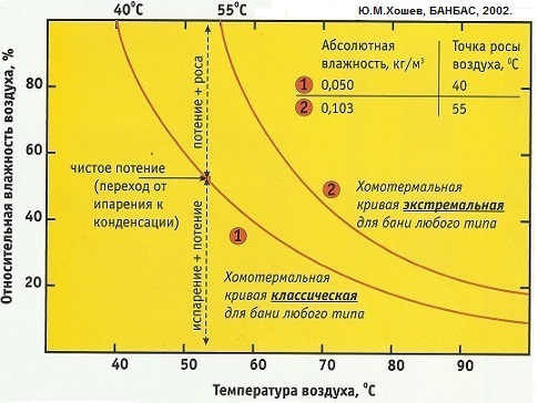

| печь должна обеспечивать мгновенный рост Т при росте ТР. Без этого ничего не получится. |
Выходи на свою температуру и на нужную точку росы, любым способом, вот тебе и ЛПАЗ. |
Надо бы сюда облако как-то привязать...
*Кстати, Бараков пишет "мгновенно окружает"...
Это не для парения веником, конечно, написано. И к АЗ не относится.
Но вот это "мгновенно окружает" содержит свою прелесть процедуры.
"Ласковый пар" - тоже не плохо написано.
Интересно, как Кен отреагирует на такие "ласковые облака", в которых трещат на голове волосы...

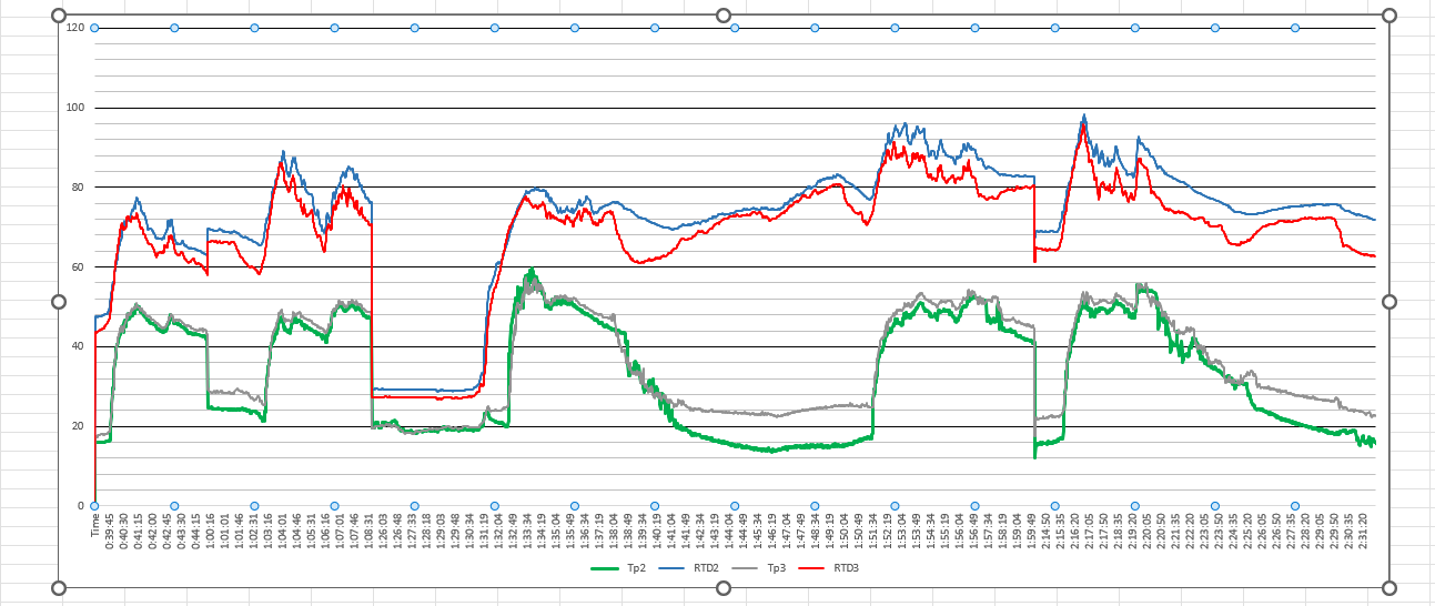

Что касается времени поднятия температуры. Вряд ли в Селезнях это минута или две, с учетом их объема.
. Судя по графикам твоим, ты просто выходил на нужную точку росы и температуру, где там мгновенный рост был, не ясно. По времени у тебя было порядка 2 минут помнится. Но теперь другой вопрос, а через сколько появляется ЛПАЗ? надо же еще поднять точку росы бы, а это тоже не быстро же? пока поддадут, пока перемешается..так и выходит минут пять? |
Гриша сколько шаек бросил? По моему одну? Это одна секунда, ну может две!) У меня до начала парения стимкукер (я его так называю) делает порядка 15 бросков. Это точно меньше минуты.

что касается твоих 58 по росе, по приборам Евгения это было 52, соответственно, на моих могло быть 62, на его как раз 55-56. С этой разницей еще предстоит разобраться, где правда, а где ложь, это соли и дополнительные тесты, плюс сейчас появились еще более точные датчики, у тебя будут уже они, да и себе я таких заказал, посравниваю. Возможно, датчики еще могут загрязнаться, или просто со временем уставать, это отдельная тема для исследований.
Кстати, при 58 тебе комфортно, но парился ты при 52, судя по графикам))
