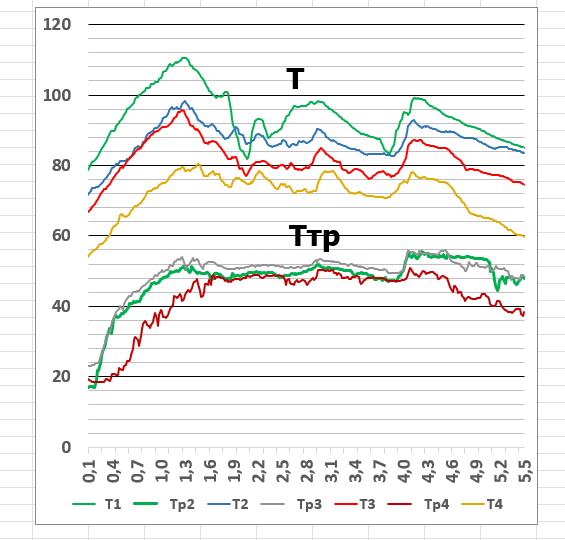

График по просьбе АЗ.
Захарыч, напомни высоты расположения датчиков. Думается, контрольная точка у тебя третья.
На старте парения температура у тебя 96, а уже в конце парения порядка 75. То есть экстрим у тебя сваливается в 75 градусов, получается. Правда, не факт, что это конце парения. Ты что, 5 минут паришься?
Обычно минут 10-12, до тех пор пока не получу предельно экстремальный прогрев, почти ожог. Без этого у меня чакры не открываются и кундалини не пробуждается.) Тут возможно не было смены парильщику. На графике это ТР 58. Что касается температур, то датчики через 30 см стояли на соседнем полке. Это неправильно. Если пришлешь прибор, буду его ставить рядом. Наверное датчики будут показывать одну или почти одну итоговую Т. Задирать Т это уходить от влажности, а надо балансировать.)
1. Ты сказал, что не любишь перетопленную парную. единственное, что ты можешь не любит там, это избыточное ИК. Чтобы его снизить, обклей парную фольгой, как Вазя.
По поводу датчиков не понятно. Они у тебя были раскиданы по высоте. Я не помню, как они были. Посмотри, на какой высоте от полка какие датчики. Но судя по графикам, 58 у тебя нет. Думается, надо брать за основу третий датчик.
Через каждые 30 см. Важно, как реагирует Т на поддачи. Сначала бурный рост, через 1,3 мин ТР выходит на плато, на 3,1 мин повышение (примерно 5,2-5,3) и тут же рост Т (сопровождение), затем на 4 минуте рост ТР до 57-58 и снова рост Т, на этом месте долгожданный ожог и финиш.

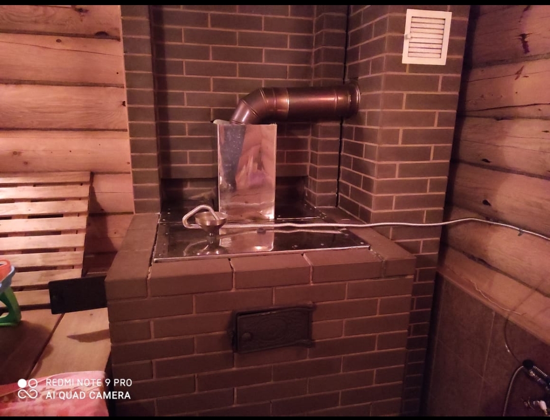

А какой он может летать клубами, если относительная влажность низкая?) даже если клубик попадёт в такую атмосферу, капельки клубов поспешат испариться. И опять же, печь у меня закрыта со всех сторон, но внутри имеется пространство, в котором воздух нагревается от печи. Соответственно, вода испаряется с тела печи, смешивается с раскаленным воздухом, и далее выходит наружу в невидимом состоянии.
Ну если в невидимом, то это круто, потому как испарение в воздухе парной это отъем тепловой энергии. Поэтому стараюсь избегать дымки на вылете. А какие у тебя Т стен, пола и потолка?
