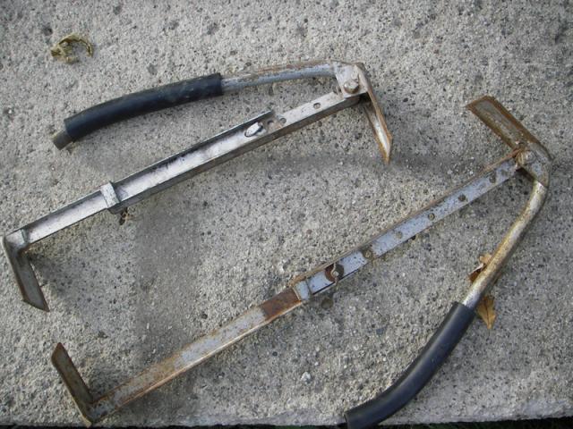

СообщениеДобавлено: Сб 23 Август 2008, 23:25 Ответить с цитатойВернуться к началу
На фотографии американский зажим для переноски кирпича.
Сам ношу по 6 кирпичей стопкой в двух руках на пузе. Smile Так легче получается, чем носить в одной руке столько же кирпичей. Давно думал сделать дощечку с ножками, но всё руки никак не доходили. На дощечке целесообразно сделать спинку из фанеры толщиной 4-6 мм, которая будет повёрнута к пузу, и благодаря этому кирпичи не будут царапать одежду и обрывать пуговицы. В верхней части фанерки делается прорезь-ручка, за которую удобно будет носить эту порожнюю приспособу. Внизу боковая фанерка и нижняя дощечка соединены алюминиевым уголком на саморезах по дереву.

СообщениеДобавлено: Вс 14 Декабрь 2008, 09:17 Ответить с цитатойВернуться к началу
еще один зажим для переноски кирпича
думаю самопальный, по подобию можно сделать Smile
Зажим
