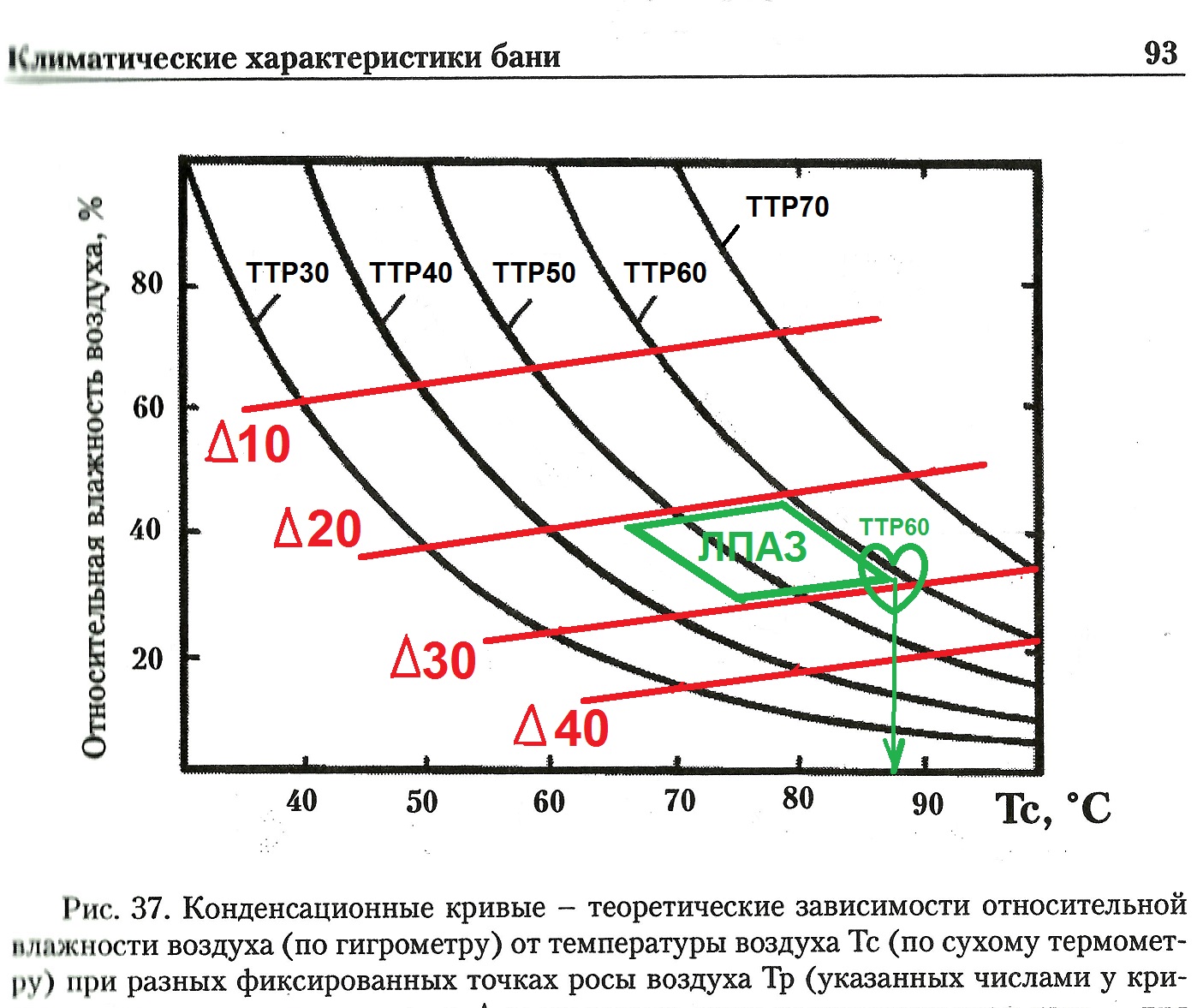

Андрей Захарович писал(а): |
На вашем графике дельты нарисовать проблематично потому как каждая точка ТТР привязана к конкретной Т (???). Вторая линия ТР чему соответствует? 50? 60? Как вы дельты определили? Вернее, их разницу. Линии ведь параллельные. Хорошо бы перпендикуляры на нижнюю ось опустить. На самом деле легкий пар там, где у вас сухой пар (легкий и сухой синонимы). |
Я бы во главу угла положил бы Ткожи в зависимости от Т и ИК...
А то одна лишь ТТР - это слишком абстрактно.
Тем более, что измеряете кое-как относительную влажность, а потом пересчитываете в ТТР.
Ладно. Последний раз перерисовал. Каждой прямой своя дельта = (Т - ТТР).
Чувствую, что для Кена надо бы дельту увеличить до 40...
В принципе, это уже область саун (по терминологии нынешней банной молодежи).
Помню, как в 90-е на мероприятиях Харвии в Олимпийском наши инженерные энтузиасты засовывали в электрокаменки стальные стаканы с водой вместо камней. Вот такой пар сухой и получался. Не сухой воздух, а именно сушащий пар. Менеджеры-финны ругали - они не допускали ТТР выше 10-20, поскольку сауны позиционировались как массовые "для всего" - и для жилья, и для бассейнов, и для гостиниц, и для фитнеса. С ТТР выше 30 в культурные здания не пустят никуда - только в спецотдельностоящие или спецвентилируемые.
А вот для холодных сезонов на морских пляжах подошли бы... Массово.

Юрий Хошев писал(а): |
А вот для холодных сезонов на морских пляжах подошли бы... Массово. |
Кожа объект вариабельный, там слишком много переменных, а вот попробовать оценить суммарную тепловую нагрузку (ТН) от Т, ИК и ОВ очень бы хотелось. Полез в инет, оказалось что термин ТН придумали в израильской армии!) Но там в формуле только Т и ОВ. А как бы еще и ИК пристегнуть? Графику браво!
Графику браво! |
Что интересно, прямые (дельта = const) сильно горизонтальные.
Так что если гигрометр показывает, в примеру, ОВ=50%, то дельта у Вас примерно 15%...
