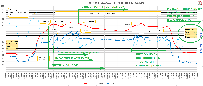

Андрей Захарович писал(а):
замерить Т/ТТР не проблема
Те замеры, которые есть, дали в общем-то интересный, но тривиальный результат.
Поскольку так и не был изучен динамический процесс, специфичный для ЛП.
Хотя именно это и планировали осуществить быстродействующим гигрометром.
Исупов не столь привязан к мечте Призона найти "загадочную" зону ЛПАЗ.
Поэтому и интересы у Исупова могут быть шире. Но хотелось бы углубленного анализа.
Причем, раз измерялась ОВ, то именно на нее и надо было сделать упор.
И пришить климатику к термовлажностным свойствам веника через температуру влажного термометра.
*Прямые измерения ТТР и АВ тоже желательно было бы запланировать на будущее.

1. хотелось бы углубленного анализа.
2.И пришить климатику к термовлажностным свойствам веника через температуру влажного термометра.
3.*Прямые измерения ТТР и АВ тоже желательно было бы запланировать на будущее.
1. Золотые слова! Вы как потрясающий архивариус, извлеките график их (Исупова и Призона) исторической встречи и давайте его обсудим как следует. Новую встречу они что-то затягивают. 2. Это как? Приведите хотя бы гипотетический пример; не знаю какой принцип лежит в основе замеров современных датчиков, но, насколько понимаю, про влажный термометр уже никто и не вспоминает. 3. Это как? Это же пересчетные величины.
1. извлеките график исторической встречи...
1. Зачем мне извлекать чужое?
По тематике ЛПАЗ проходила директива - изучать банную обстановку только быстродействующими приборами.
И я здесь лишь напомнил Вам это указание Призона и призвал к исполнению.
То есть надо использовать быстродействие, а не только развертку во времени.
2. Примеры:
- Есть приборы для измерения абсолютной влажности воздуха АВ (г влаги в 1м3 пространства). Например, по трубочке откачивают воздух, охлаждают или замораживают, количество конденсата делят на объемный расход. Или оптическими методами измеряют поглощение лазерного инфракрасного луча во влажном воздухе (быстродействие миллисекунды).
- Есть приборы, определяющие температуру начала конденсации влаги в воздухе по появлению тумана или капелек росы (инея) на зеркале. Так, есть два ГОСТа - в одном измеряется точка росы Тр, а в другом температура точки росы ТТР (что одно и то же) в эталонных газах и в газовых топливах.
- Есть приборы, косвенно определяющие относительную влажность ОВ. Психрометры измеряют температуру сухого и влажного термометров. Гигрометры измеряют состояние микрокапиллярных материалов (гигроскопических, например, типа древесины) - удлинение волокон, разбухание, изгиб, изменение массы, электропроводности, диэлектрической проницаемости и тп. Дело в том, что гигроскопическая влажность материала зависит в основном от ОВ воздуха и слабо зависит (но зависит) от давления и температуры (так что всё же приходится вводить всяческие поправки), но поскольку гигрометры дешевы, то и распространены широко. Ясно, что воздух в микрокапиллярах быстро не сменишь, так что и быстродействие не столь уж и высокое.
3. Что-то пересчетное, что-то не пересчетное.
Если измеряют длину нити в бытовых гигрометра, то как это пересчитаешь в температуру выпадения конденсата?
