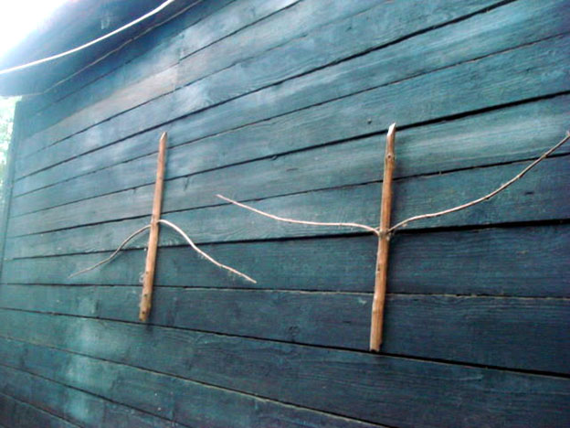

Самый унифицированный банный прибор. Он поможет найти ЛП (с ОВ 20-30).
https://ya.ru/images/search?from=tabbar&text=гигрометр%20ветка
Заготавливайте разные. Ошкуривайте. Сушите. Прибивайте. Пробуйте...

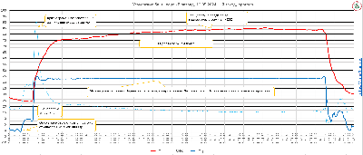

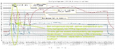

1. Это первые действительно интересные "кардиограммы" ЛП...
(Все четыре или только эта одна ЭТАЛОННАЯ?).
То есть дельта (ТТР - Ткожи) = (10-15) град не способна ошпарить даже "нормального" человека.
2. Второй основоопределяющий результат - Вазя подтвердил, что тепловая нагрузка плавно (быстро, но без скачков) возрастает при повышении ТТР. Без скачков. Неожиданный ожог-ошпар бывает только при взмахе веника (при движении воздуха или тела). А также при полосатости - при случайном наличии локальных зон в облаке, в которых имеется некая высокая ТТР (видимо, более ТТР60), то есть необходимо качественное перемешивание, желательно многоступенчатое с постепенным добавлением пара..
3. Отсюда истекает просьба к Исупову попробовать еще раз с холодным телом в экстремальные условия с оценкой взмаха веника.
Вообще говоря, надо сопоставить режимы ТТР50/Т50 и ТТР50/Т80 при одинаковой температуре кожи.
Лучше при заведомо известной исходной Ткожи =40 град (или 37 или 32, лучше уточнить) неразогретого человека.
Сопоставить:
- без взмаха (когда кожа не может нагреться от взмаха),
- со взмахом, когда кожа успевает нагреваться при взмахе от воздуха Т80.
*Сложные условия для городской бани. Может быть, с Бессоновым связаться и посоветоваться? Может он где-нибудь в нашем регионе подберет Скоропарку с такими режимами? Или с Масловым?

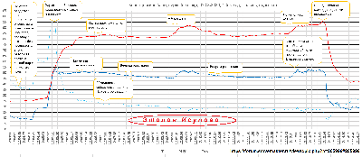

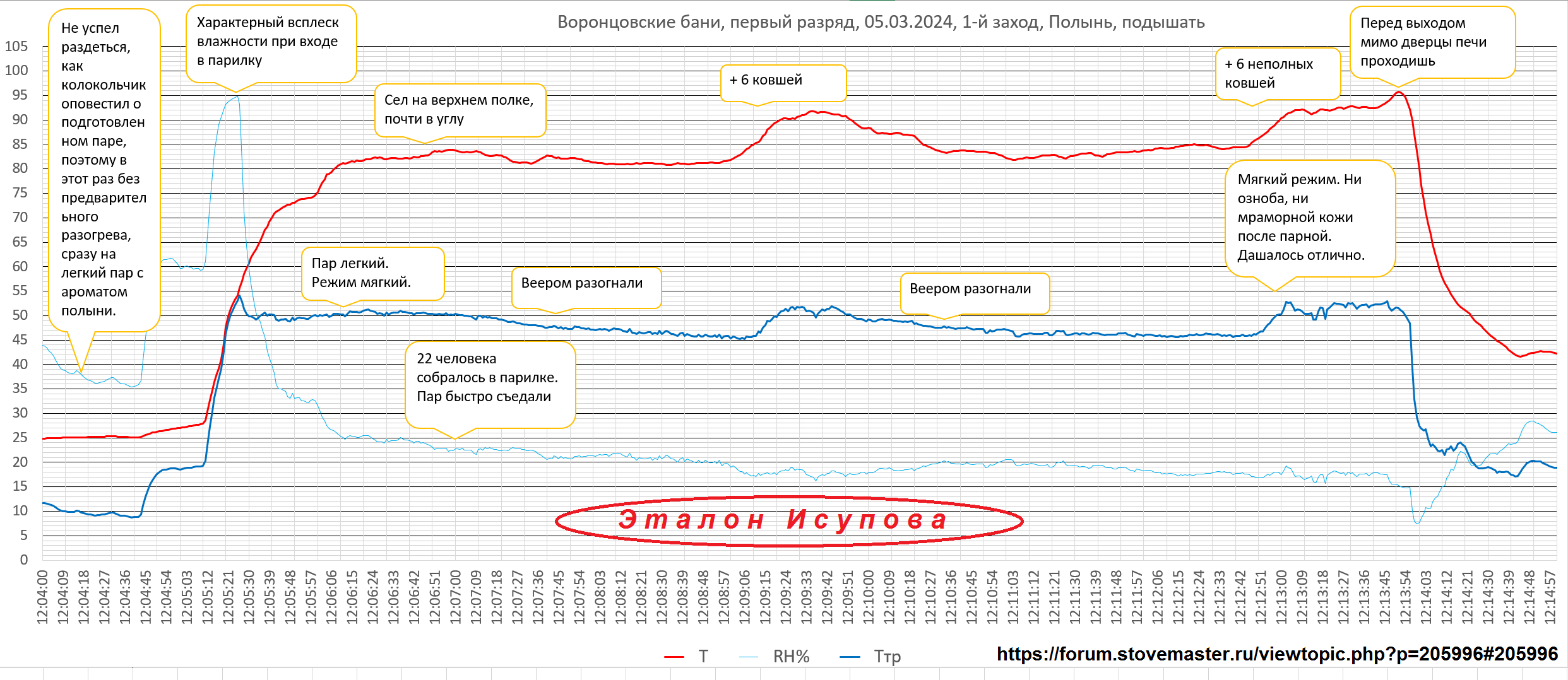

У меня пока что ни одной эталонной на сколько помню не было.
В данном случае я для примера взял графики заходов из разных бань, когда без прогрева сразу на ЛП заходил.
Ещё сам не решил что можно взять за эталон. Пока что эмпирически пришел к тому, что Т должна быть выше 80 (жирную линию на графиках на этом уровне провожу) и Ттр около 52-54. И то есть нюансы, которые проясняю для себя от бани к бане.
По качеству пара всё больше склоняюсь к Усачевским. Чем он лучше других и как это видно на графиках -- пытаюсь понять.
С веником сразу обычно не заходят, но могу попробовать. А что именно нужно оценить или измерить под взмахом веника?
Вчера в Усачевских, когда опахалом у спины махали, то мурашки под взмахом опахала бегали.
Веником хорошо париться, когда Ттр повыше. Вчера руку, в которой веник держал при взмахе обжигал -- пришлось пойти перчатку купить, так как свои с собой отвык носить. А для спине от веника при этом было очень хорошо. Надеюсь сегодня-завтра эти графики прокомментирую и выложу к себе на канал. И сюда могу продублировать.

ТТР50/Т50 и ТТР50/Т80 -- это режимы очень скучные. Для прогрева с трудом подойдут, но не подышать ни с веником попариться -- "замерзнуть" можно. Да и в общественной бане режимы самому менять затруднительно. С Бессоновым не знаком. С Виктором Валентиновичем можно пообщаться -- мы с ним в прошлый раз не по всем режимам прошлись. У него удобно эксперименты проводить. Ради одного взмаха веника целый день тратить тоже не особо хочется. Какую-то серию экспериментов надо продумать.
Сообщения: 6499
СообщениеДобавлено: Сб 11 Май 2024, 13:10 Ответить с цитатойВернуться к началу
Ясно. Став "логгерманом", Вы теперь стали рабом цифры.
Я имел в виду не конкретные цифры, а климатический принцип однородности (бесполосатости)...
https://forum.stovemaster.ru/viewtopic.php?p=202023#202023
То есть, при ТТР50/Т50 тысячи профпарильщиков парят и заявляют, что это может быть похлеще-поошпаристей, скажем, чем Т140.
А на поверку окажется, что они мешать воздух с паром не умеют, особенно при наличии пирога.
И имеют по факту полосатость ПВС - неоднородность пространственную и временную.
То веником в локальную зону-слой-облако ТТР 50 попадут. То в зону ТТР70 залезут...
Отсюда и шпаркость.
*Меня очень сильно когда-то заинтересовало мельком брошенное замечание Вазя - что при росте ТТР "горячесть веника" растет плавно вплоть до непереносимости. И я когда-то с "кондиционером" (с продуваемой феном кастрюли) никогда не замечал ошпаристости. А стоило только вместо фена взять веник-опахало тут же "оно" появлялось...
Вот и Исупов без устали веником машет - пар из каменки с ПВС
в бане мешает. А если не размешаешь "до молекул" - так ЛП тю-тю...

.png
 Размер файла:  68.67 КБ
 Просмотров:  64 раз(а)
.png

По поводу неравномерности Ттр на графике. Сам думаю что это такое и как на ощущения пара влияет. Даже при стабильных условиях, с установившемся режимом, когда ни кто не поддает, ни чем не машет -- все равно какая-то неравномерность Ттр есть. Хотя бы плюс-минус один градус. Например как на приложенном графике (у себя на канале ещё не опубликовал, так как готовлю остальные графики).
 Размер файла:  253.29 КБ
 Просмотров:  76 раз(а)

Но ведь за эти две секунды можно десять раз ошпариться.Very Happy
Вот еще интересный случай...
 Размер файла:  345.06 КБ
 Просмотров:  66 раз(а)
