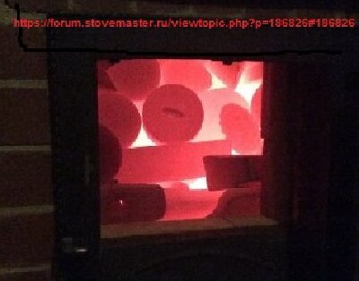

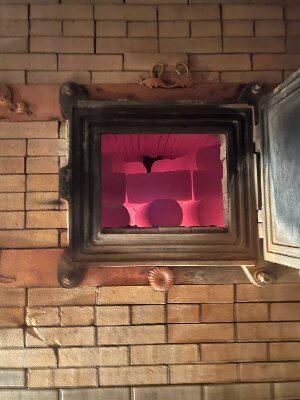

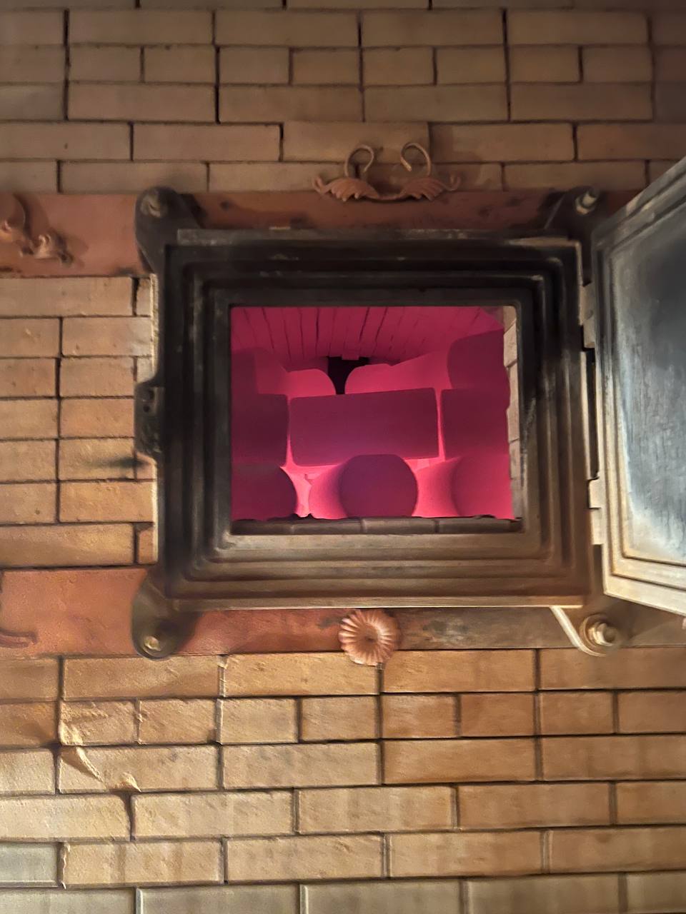

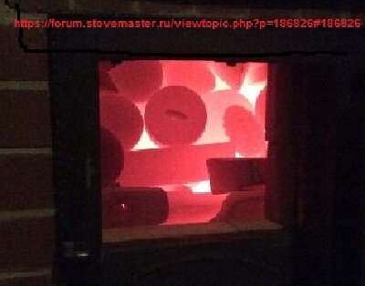

Всплывает, при этом, должно быть, быстрее, наверно, к потолку?
*А там Исупов в шапочке сидит. Чем он дышать будет? Водой? Как рыба?
*Вот две каменки. Мне кажется, из них всё тотчас выплеснется в лицо.
Какая такая высокая температура пара там может быть выйти? Т130?
 Размер файла:  19.16 КБ
 Просмотров:  55 раз(а)
 Размер файла:  113.68 КБ
 Просмотров:  62 раз(а)
Сообщения: 6833
СообщениеДобавлено: Вс 26 Май 2024, 17:50 Ответить с цитатойВернуться к началу
Это что за косячная печь на последнем фото? Аж пять рядов по вертикали возле дверки без перевязки? Чьё это творение? И выше над дверкой сплошные косяки -аж по три ряда без перевязки. Что за "умник" это сиё творение лепил? Не господин Леонов случайно? Ведь после него постоянные переделки. Даже в "Тайга пар" в Москва СИТИ печь косячная. И под дверкой такие же косяки. А если на всю печь глянуть? Фото всей печи есть?
