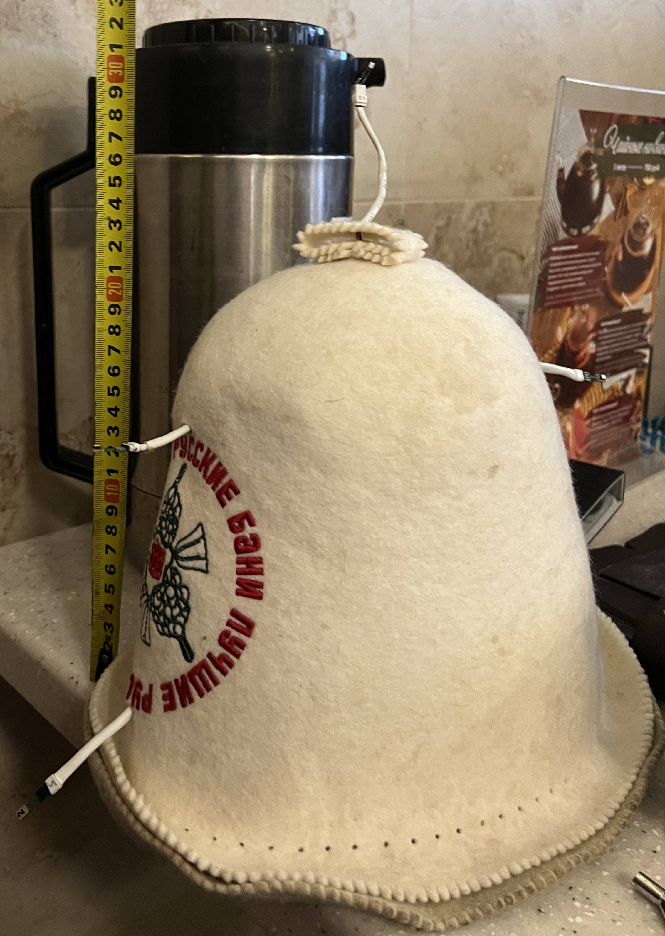

И вообще у меня теперь на шапке 4 датчика. На макушке платиновый резистор, спереди на разной высоте два SHT85 и сзади SHT85. Пробовал сзади ставить SHT45, но в Покровских банях при Т выше 120 он глючить начинал. 85-е при этом вроде держатся. Хотя по паспорту у 85-х предельная рабочая температура 105, а у 45-х -- 125.

Теперь научился определять качество облачности с помощью 4-х датчиков на шапке.

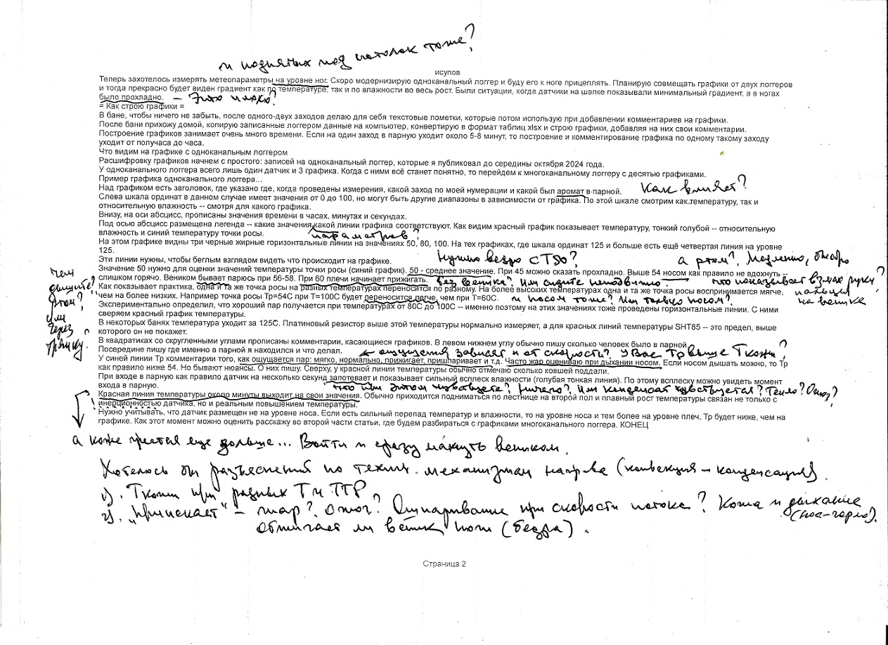

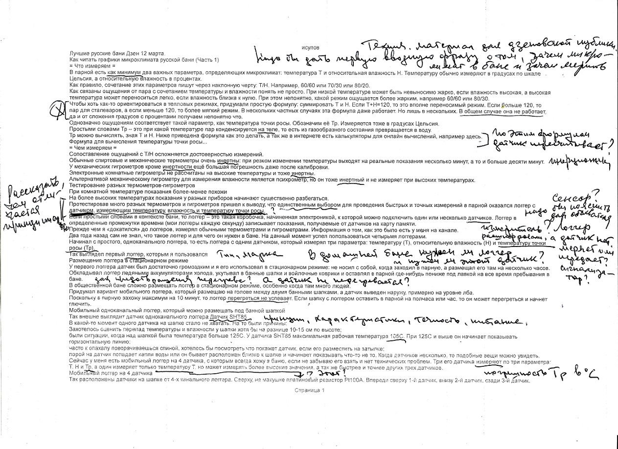

Сообщения: 5901
СообщениеДобавлено: Пн 17 Март 2025, 12:29 Ответить с цитатойВернуться к началу
С удовольствием и интересом ознакомился с новой обзорной статьей Евгения Исупова.
https://dzen.ru/a/Z6qNrOEHTUBefzUq?auth_provider=vk
Автор делится собственным опытом по изучению микроклимата в паровых банях. Спасибо.
Мне нравится акцент Автора именно на сухой банный пар, которого не заслуженно мало в БанСоцСетях.
Легкий высокотемпературный сухой пар для меня является "элитным".
Горячий глубокий вдох в груди не менее замечателен, чем горячий веник на пылающей спине.
***Читать технические тексты в Дзене полегче (попросторнее), чем в Телеграме.
Но все же приходится выводить на печать, если хочешь во что-нибудь вникнуть.
Конечно и несомненно, Дзен хорош тем, что это широкая аудитория.
Но, как мне кажется, эта "газета с чатом" не совсем удобна для серьезных обсуждений.
Так что просьба к Евгению Алексеевичу подумать и о более долгоиграющих форматах.

Евгений Исупов
Сообщения: 585
СообщениеДобавлено: Пн 17 Март 2025, 13:55 Ответить с цитатойВернуться к началу
В газете с чатом удобно выловить, обсудить, исправить ошибки, а потом можно будет и нетленку на бумаге выпустить.
Ещё есть вариант совместной работы. Мне сейчас на тему бани и пара научного руководителя не хватает. Я аспирантуру закончил в 1995 году, к диссертации так и не приступил. Кандидатский минимум сдал. Навыков работы с научными текстами почти не осталось.

Сообщения: 5901
СообщениеДобавлено: Пн 17 Март 2025, 14:56 Ответить с цитатойВернуться к началу
Понятно. В Телеграмме материал собираете. В Дзене обобщаете и шлифуете...
Но мне как читателю пока трудно ориентироваться в Ваших объемных массивах.
Вы же не только для себя лично изучаете бани и выкладываете.
Это не только статистическая информация, но и публичная пропаганда.
Надо как-то систематизировать как-то и где-то наглядно. Чтобы всегда было под рукой.
Как и где - не знаю.
Можно с Хаировым посоветоваться. Можно с Ляховым. Они проходили через это.
***Меня же лично интересуют не только цифровые данные, но и сущностные.
Надо Ваши результаты увязать с Масловым - с Ткожи и скоростями обдува.
Надо увязать с Петрушевым - так ли уж сильно влияет ИК с потолка, что приходится создавать климат "за секунды".
Надо увязать с Гребенкиным - точно ли Ваш климат можно получить с обычной теплоэлектропушкой.
В конце концов, можно ли снизить Т камней за счет продува каменки.
И т.д. Вплоть до состыковки паровых бань с паровыми саунами.
Те и другие нынче считаются "физкультурными".
Very Happy

Сообщения: 5901
СообщениеДобавлено: Пн 17 Март 2025, 20:16 Ответить с цитатойВернуться к началу
Часть замечаний с первого листа внес и остановился на логгерах. Есть моменты, которые надо обсуждать. Например я не знаю, SHT85 измеряет или вычисляет точку росы. Сам я в экселе точно не вычисляю. Логгер записывает много столбцов, где кроме столбца температуры есть столбец влажности и есть столбец температуры точки росы. Пока в таком состоянии оставлю на Дзене, потом вернусь.
Это не замечания. Это вопросы, на которых я споткнулся при первом чтении.
Я просто приложил скан для общего сведения.
*Думаю, что Ваш датчик скорее всего гигрометр. Меряет, наверно, изменение свойств гигроскопического материала в зависимости от относительной влажности. Только не удлинения (например, как в стрелочных), а диэлектрической проницаемости. Что ведет к изменению емкости конденсатора или добротности контура.
Не знаю, что быстрее набирает и отдает влагу - тонкая нить или тонкая пленка.
Инерционность у Вас тоже порядка минуты, как вы пишете.
Точка росы считается? Какая погрешность при этом? При погрешности Н 1,5?
*Малоинерционные приборы точки росы очень дорогие, я полагаю.
Поэтому и упомянул про ведро с водой. Very Happy Я его когда-то держал на полке в бане для контроля ТТР40.
