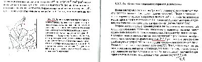

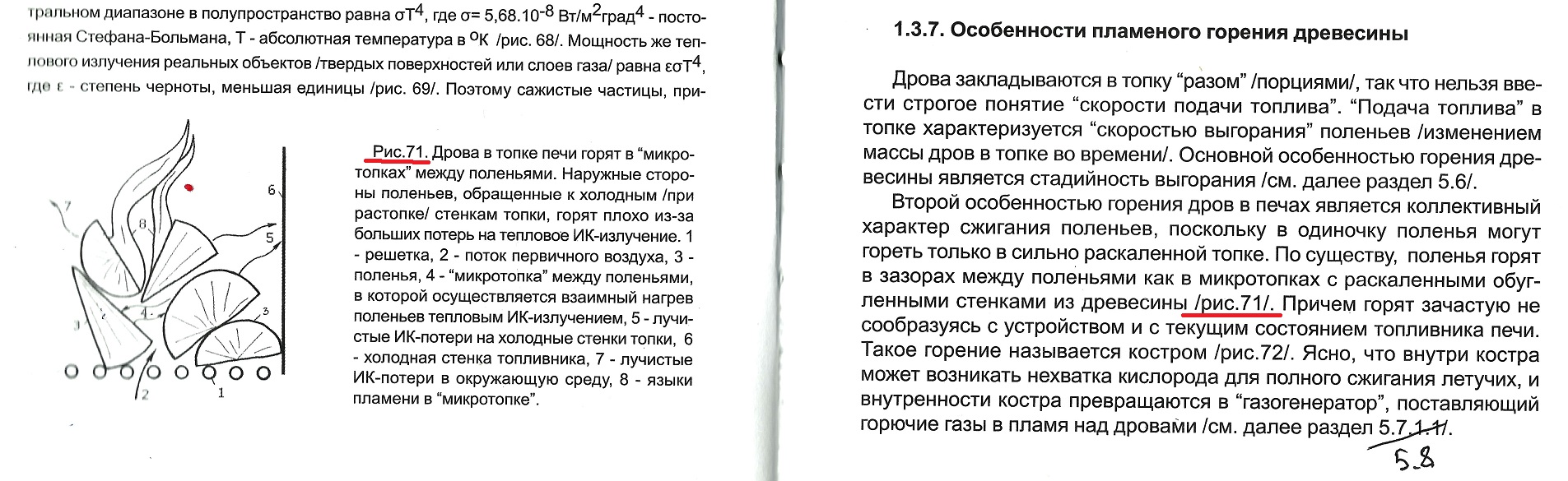

Сообщения: 6342
СообщениеДобавлено: Пн 12 Август 2024, 12:53 Ответить с цитатойВернуться к началу
Vladimir-spb писал(а):
Кольчугин писал(а):
У Конторовича это расстояния между кусками угля (аналогично между поленьями)... Юрий Михайлович говорит о микротопках в самом полене....
Я понимаю микротопки именно как зазор между поленьями. Но может Юрий Михайлович сам пояснит что он имеет ввиду?
Я считаю дровами кучу поленьев (закладку - batch по масс- ракетному).
А микротопки - пространственно это зазоры, каналы, прозоры, промежутки между поленьями, в которых развивается огневой процесс.
Микротопки, разрастаясь и раскрываясь, заполняют постепенно всю топку.
Главное - что именно в внутри (а не сверху) закладки дров древесина горит (в промежутках между поленьями - во всем своем многообразии).
С тягой, с подачей воздуха, с альфа, с пламенами, с выходом дыма и даже с "трубой".
А также с постепенной газификацией и обугливанием поленьев.
В особенности горения в микротопках я в деталях не погружался.
А надо было бы, наверно. Там бы и райзер не помешал бы...
В виде горящего восходящего канала в дровах над микротопкой... :D

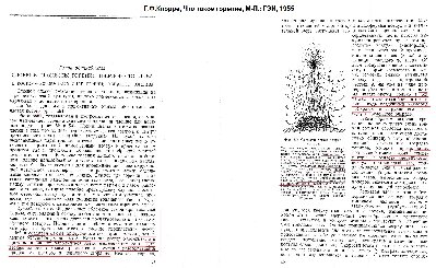

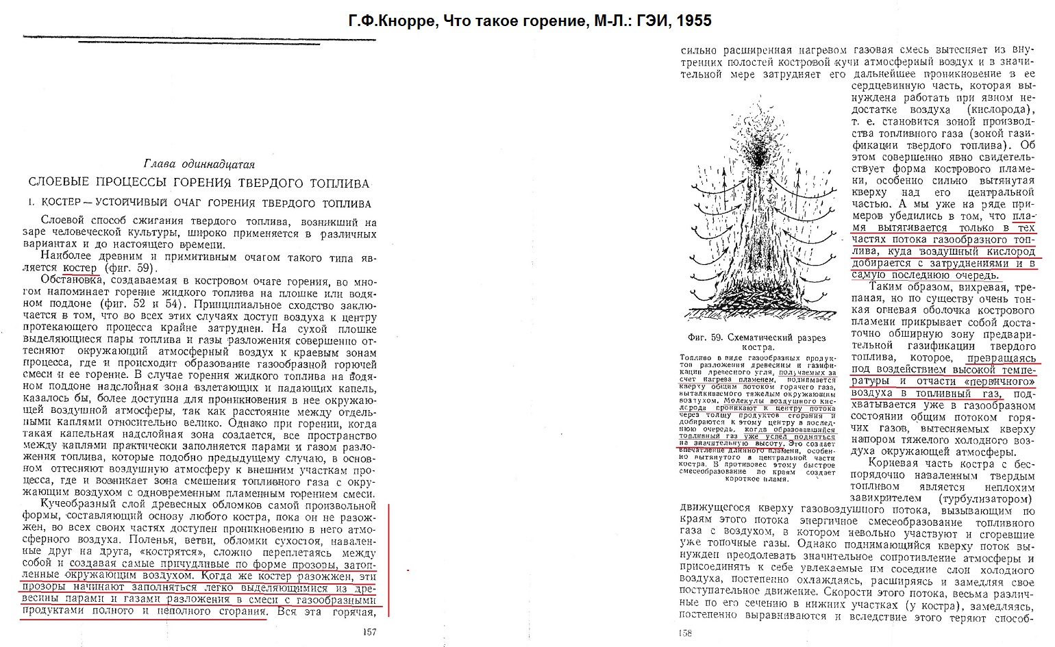

 Размер файла:  417.72 КБ
 Просмотров:  48 раз(а)
У Кнорре чувствуется нерешительность назвать горением то, что происходит в промежутках.
У него из промежутков, куда нет достаточного доступа воздуха, выходят газы и потом горят. Но что греет сами промежутки, чтобы они газили?
Это примерно тот же Ваш вопро
 Размер файла:  588.99 КБ
 Просмотров:  61 раз(а)

И Кнорре и Вы пишите что "внутренности костра превращаются в газогенератор, поставляющий горючие газы в пламя над дровами."
Тут кажется согласны все. Но вот вопрос - что нагревает закладку в нижней части, остается до конца не ясным. Если принять гипотезу о наличии нижнего кинетического фронта, то много встает на свои места.
