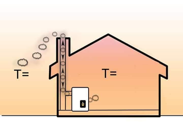

Pe4nik писал(а):
Шевяков Владимир писал(а):
Иногда в печах встречается такое явление, как "обратная тяга". Редко, но бывает. Поэтому печь нельзя оставлять без присмотра. Может случиться неожиданно пожар. На фото приведена конструкция выше предложенной мной поддувальной дверки с защитой от выпадания горящих углей.
Все уже продумано и придумано, надо знать от чего обратная тяга.
Если Вы знаете про обратную тягу, то расскажите. Как она возникает.
У нормального печника нет обратной тяги, даже если лето не топили, надо знать, как запустить и эксплуатировать.
Во -первых, как понять, что печник нормальный или не совсем. Во-вторых, причем здесь печник. Печь эксплуатирует истопник. И это очень часто женщина. Если не затруднит, то расскажите, что надо знать и что надо делать, чтобы не было обратной тяги?

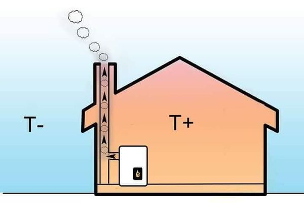

Сообщения: 5932
СообщениеДобавлено: Вс 20 Октябрь 2024, 00:19 Ответить с цитатойВернуться к началу
Не вспомню откуда скопировано Confused
 Размер файла:  15.15 КБ
 Просмотров:  47 раз(а)
 Размер файла:  14.5 КБ
 Просмотров:  45 раз(а)

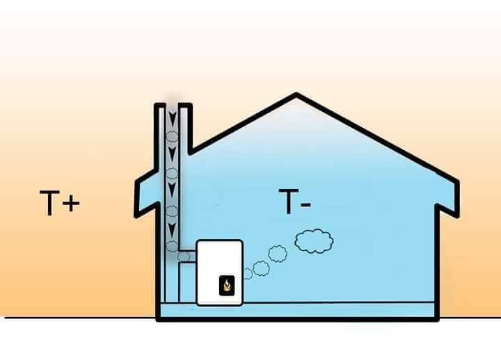

Сообщения: 5932
СообщениеДобавлено: Вс 20 Октябрь 2024, 00:20 Ответить с цитатойВернуться к началу
третья ситуация:
 Размер файла:  17.28 КБ
 Просмотров:  46 раз(а)

Шевяков Владимир
Сообщения: 758
Регион: г. Москва
СообщениеДобавлено: Вс 20 Октябрь 2024, 10:33 Ответить с цитатойВернуться к началу
Из "Инструкции по эксплуатации печи-каменки...":
"... ЗАПРЕЩАЕТСЯ:
- приступать к эксплуатации печи при обратной тяге в трубе и/или с не исправными: печью, трубой дымовой и противопожарной разделкой!
С целью восстановления тяги в трубе следует, последовательно:
1) закрыть все дверки и задвижки в печи, остановив т.о. «обратную тягу»;
2) зажечь половину газетного скомканного листа в прочистном отверстии за дверкой прочистной/лючок, и, при его активном горении, открыть ОДЗ.
Горячий воздух, при этом проталкивает холодный вверх, в дымовую трубу.
[/b]
Спасибо. Интересный и наглядный материал. Но я имел в виду другой случай. Когда дрова в печи горят полным ходом и что-то случается в атмосфере. Например - изменение атмосферного давления. Что очень часто бывает в любой местности. Атмосферное давление измеряется барометром в мм. рт.ст. Нормальное давление это 760 мм.рт.ст. Часто давление изменяется на +-10-15 мм.рт.ст. Иногда и больше. И этот фронт изменения давления может перемещаться в любом направлении. Сколько это в Па. 1,0 мм.рт.ст.- это 133 Па. 10 мм.рт.ст - это 1330 Па. Тяга печной трубы 3,0 м при температуре 150 грС примерно 12-15 Па. Плюс самотяга печи еще примерно 15 Па. Суммарная тяга всей печной системы 30 Па. А воздействующее атмосферное явление может быть и 1330 Па и иногда еще больше. Конечно изменение атмосферного давления будет и в помещении, где установлена печь. Но суммарные перепады этого давления могут легко опрокинуть тягу печи, хотя бы кратковременно. Поэтому такая защита в поддувальной дверке не помешает. Да сделать ее не так сложно.

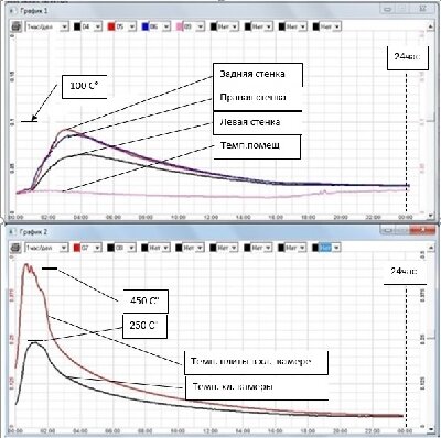

СообщениеДобавлено: Пн 16 Декабрь 2024, 21:28 Ответить с цитатойВернуться к началу
Качество печи складывается из отдельных положительных решений. Каждое из которых немного улучшают печь. На сколько точно не всегда удается подсчитать. Но в итоге получается вполне значимый результат. Пример у меня налицо. Если моя старая малогабаритная печь со стенками в четверть кирпича полностью остывала за 8-9 часов, то с различными доработками остывает 24 часа. Хотя каждая доработка вызывает некоторые вопросы и сомнения.
Я понимаю, что нашим печникам совершенно без разницы, как быстро остывает печь. И их ничем не удивишь. 12 часов, или 24 часа. Или вообще не остывает после одной протопки. Ко всему привыкли. Но все-таки на мой взгляд, если печь со стенками в 65 мм остывает более 24 часов, то это больше, чем хорошо. А было 8-9часов. Привожу графики такой печи со стенками 65 мм. Печь легкая. Примерно 750 кг. Без фундамента. Есть хлебная камера (духовая камера) с плитой.
 Размер файла:  100.25 КБ
 Просмотров:  98 раз(а)

СообщениеДобавлено: Ср 18 Декабрь 2024, 15:42 Ответить с цитатойВернуться к началу
Вы говорите за всех печников..., не понятно, что пиарите без указаний теплопотери помещения Very Happy ! Поясняйте тогда, раз написали...
На то и форум, рассмотреть все мнения Very Happy
