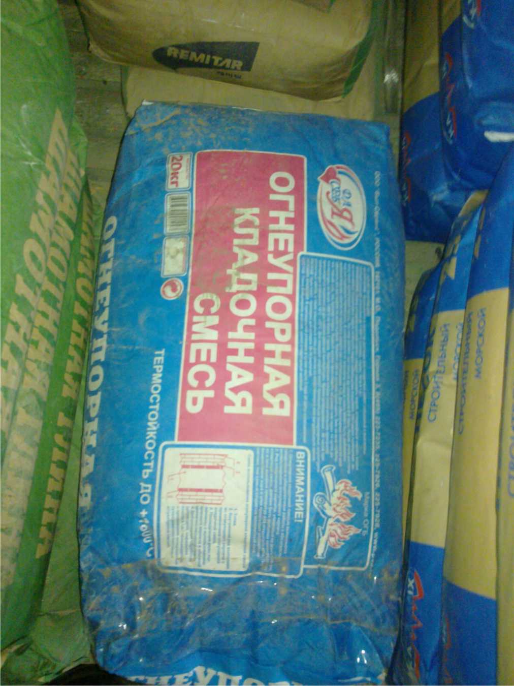

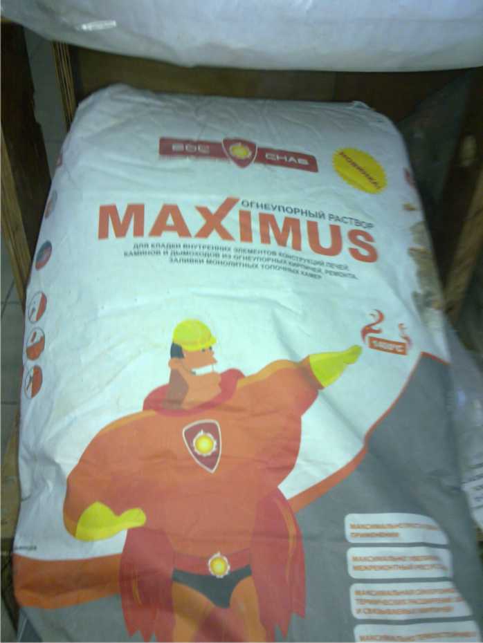

Проехался по магазинам...
Кажется, это все, что есть. Еще шамотная глина.
С уважением, В.Б.

Сообщения: 10147
СообщениеДобавлено: Ср 21 Апрель 2010, 07:25 Ответить с цитатойВернуться к началу
А говорите ничего нет Smile
Для огнеупора используйте Ветонит, раз уж вы его выбрали и он есть в продаже, а для наружной кладки из красного кирпича могу рекомендовать смеси Боровичевские (БосСнаб). Если подешевле, то и можно огнеупор их же взять.
Клеевые составы в основном лучше применять для наружной отделки, например клейку плитки или камня, хотя и применяют для склеивания шамотных изделий. Только потом с ремонтом может оказаться сложнее.
Шамотная глина вам не понадобиться, поскольку есть готовые растворы и мешать самому смесь думаю вам не с руки.
