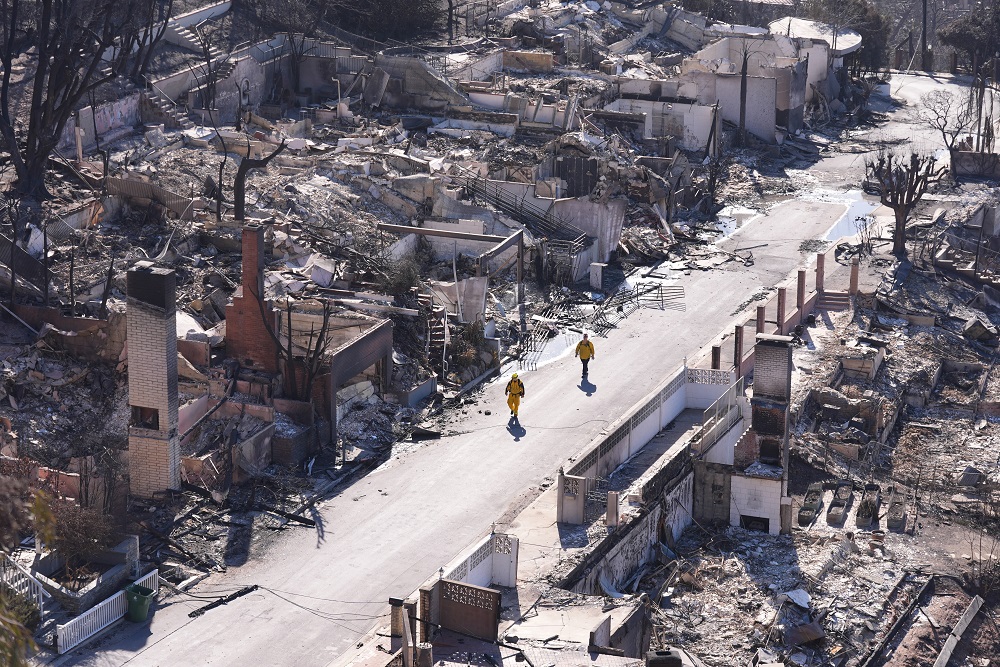

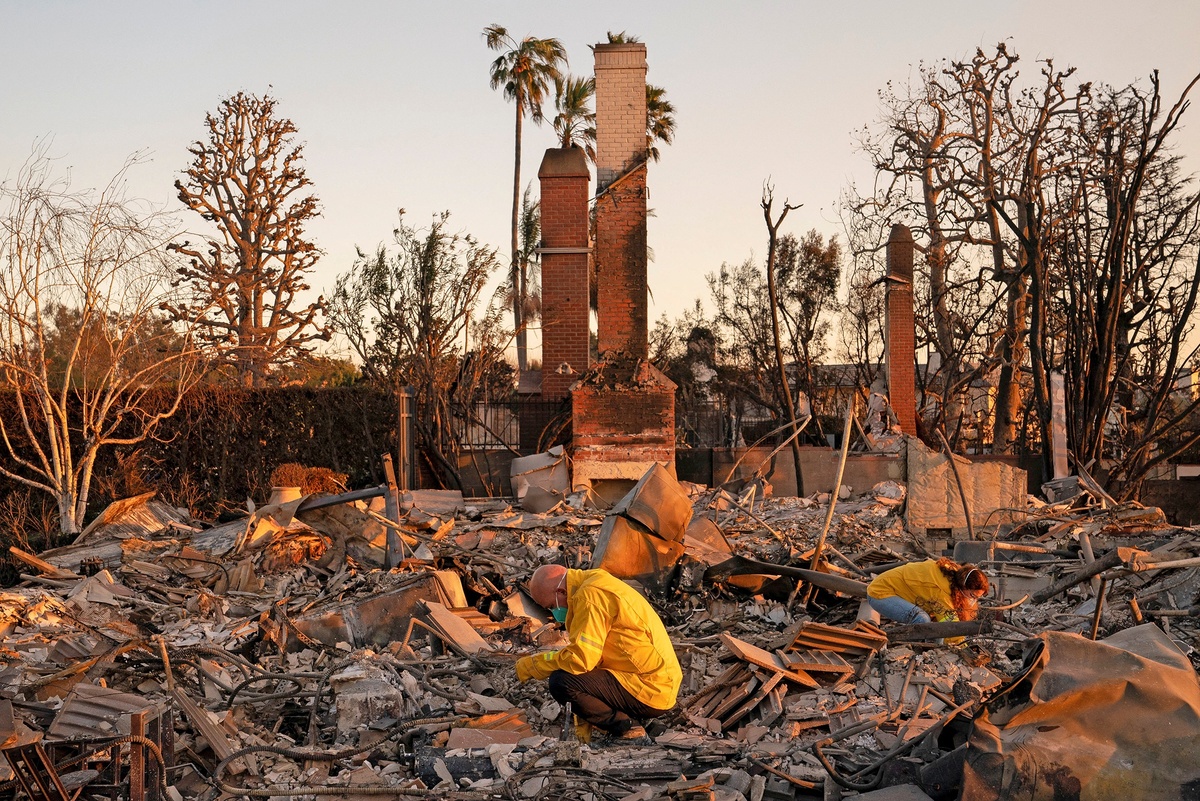

СообщениеДобавлено: Ср 15 Январь 2025, 12:29 Ответить с цитатойВернуться к началу

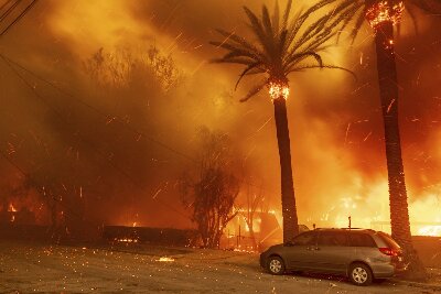

В Лос-Анджелесе случился очередной лесной пожар.
На этот раз невиданно разрушительный.
Выгорели престижные пригороды с убытками на многие миллиарды долларов.
Тревоги об опасности печного отопления на этом фоне выглядят "смешными"...
Что могут сказать печники по этому поводу?
На что обратят внимание профессиональные специалисты по пожарной безопасности?
В частности, наш форумчанин Prison из Академии МЧС...

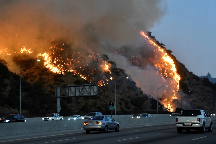

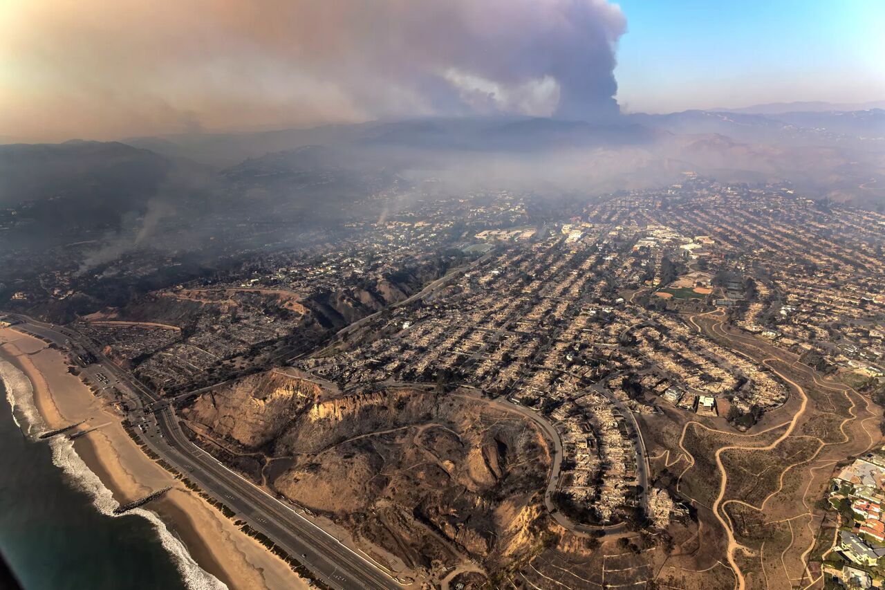

СообщениеДобавлено: Ср 15 Январь 2025, 12:42 Ответить с цитатойВернуться к началу

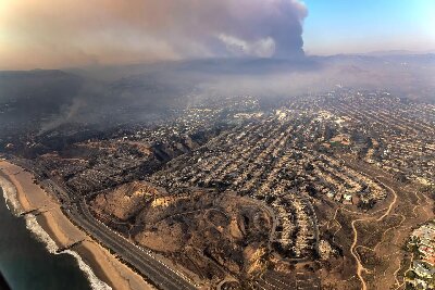

Пожар категорируется как лесной.
Конечно, леса горят. Конечно, ветер раздувает и разносит.
Но это ли является причиной массовых городских пожаров, где лесов практически нет?
Более того, приходится с самолетов спасать леса от городских пожаров.

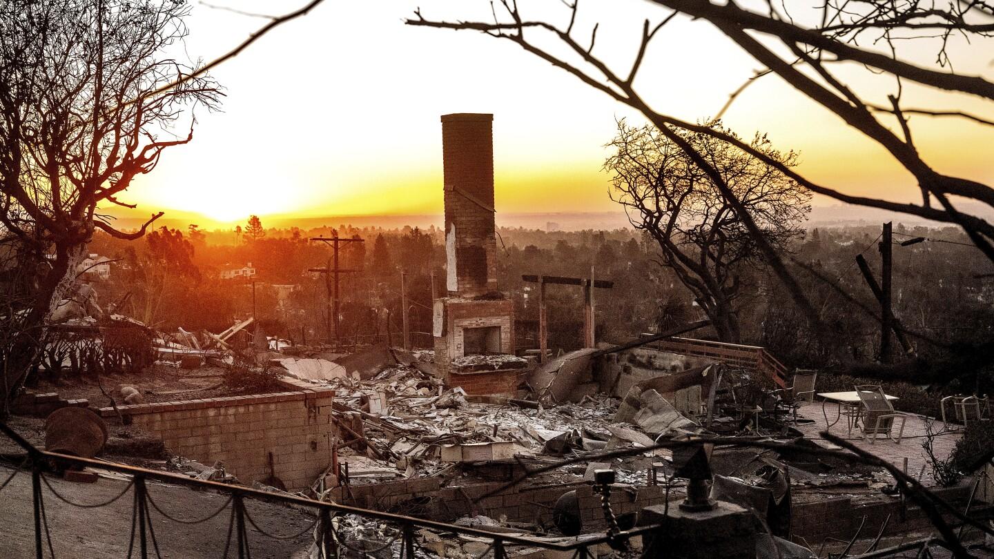

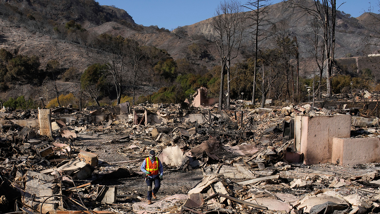

Сообщения: 6499
СообщениеДобавлено: Ср 15 Январь 2025, 12:49 Ответить с цитатойВернуться к началу

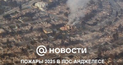

По фотографиям выгоревших районов не скажешь, что виноваты деревья...
Они как раз особо и не горят.
Как не горят одиночные поленья в костре или в печи.
Нужен костер. И такими кострами являются деревянные дома...

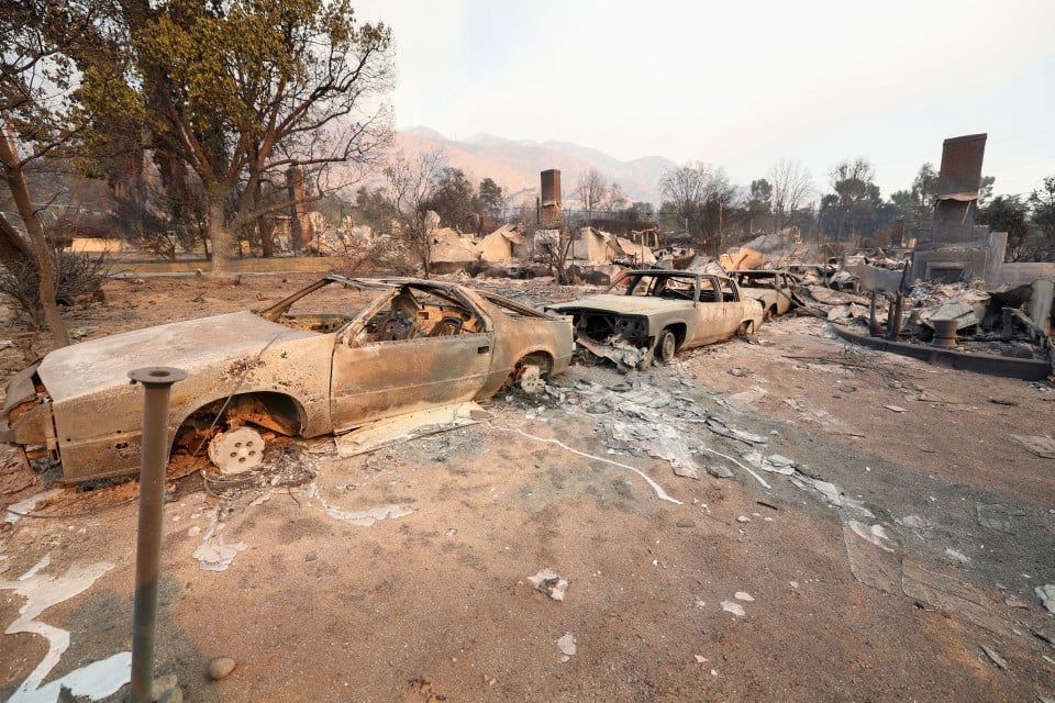

Сообщения: 6499
СообщениеДобавлено: Ср 15 Январь 2025, 12:54 Ответить с цитатойВернуться к началу
Это разве лесные пожары?

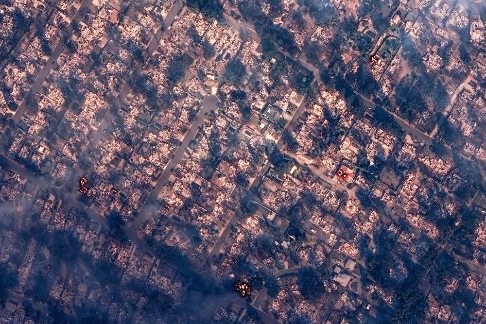

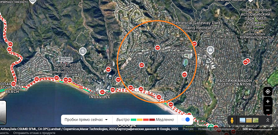

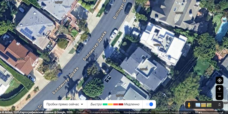

Сообщения: 6499
СообщениеДобавлено: Ср 15 Январь 2025, 13:12 Ответить с цитатойВернуться к началу

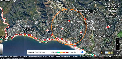

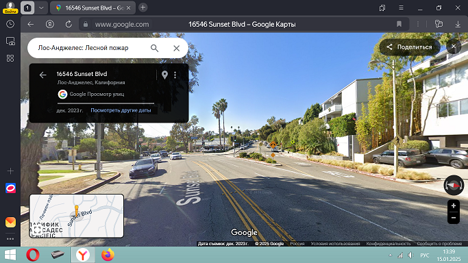

Посмотрим спутниковые снимки наиболее пострадавшего района Pacific Palisades ("Тихие Полисадники").
Хоть Полисад и престижно богатый район, застроен он густо. Земля дорогая.
Между деревянными домами хорошо если есть пара метров...
Один дом загорится. Загорятся и все остальные.
По нашим строительным нормам всё это и должно было сгореть... :D

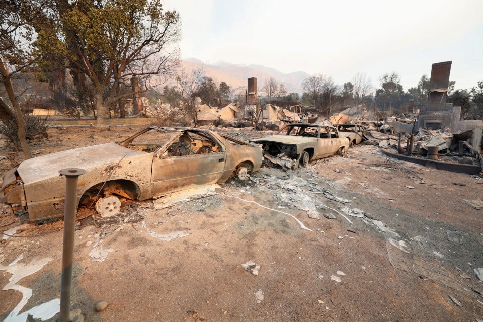

Сообщения: 6499
СообщениеДобавлено: Ср 15 Январь 2025, 13:20 Ответить с цитатойВернуться к началу

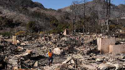

И что интересно, то горит один дом. То один дом не горит...
Хотя и каменные дома сгорают внутри полностью. С пламёнами из окон.
Остаются только камни и гнутый металл.

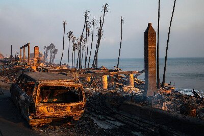

Пожары обнажили всю печную нутрянку района...
Селивану было бы интересно походить по пожарищам и посмотреть, как строят.
И как не надо строить... :D
