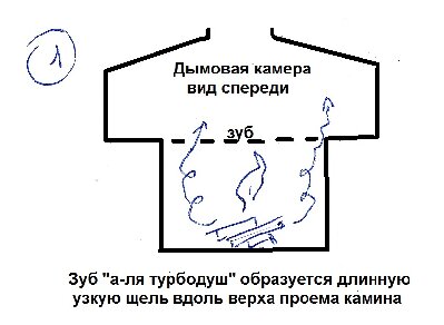

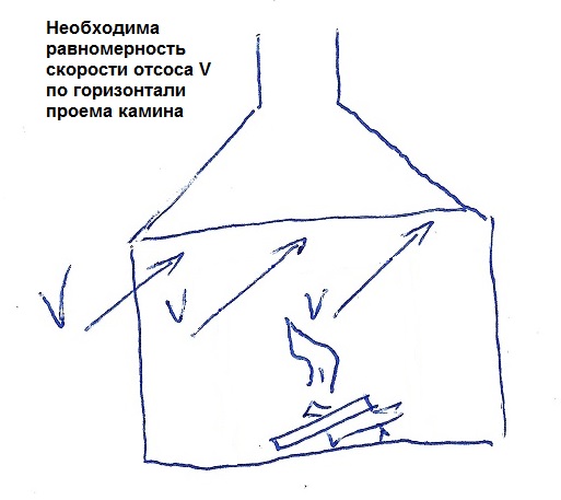

Вернемся к каминам.
Конструктивных решений много. Вопросов еще больше. Мнения разные.
Запутаешься. Особенно в части зубов, заужений, порогов.

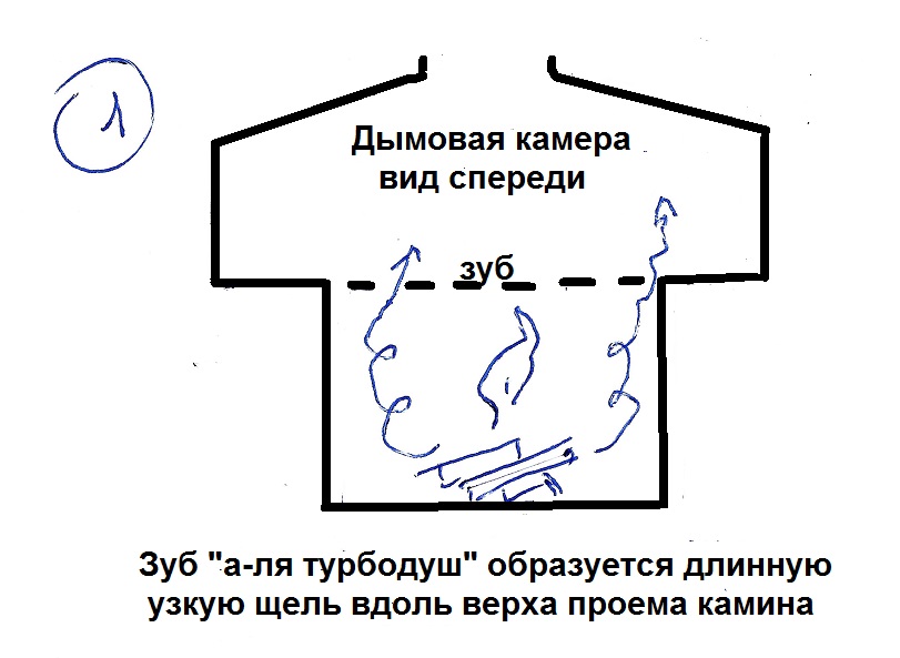

1. При наличии тяги трубы зуб (как заужающая часть конвективной системы), как мне кажется, нужен только в широких каминах, где требуется равномерный отсос (вытяжка) по всей ширина портала через узкую верхнюю щель.
Широкий камин - это камин шириной много большей ширины закладки дров (корзины).
Проходное сечение щели выбирают обычно равным сечению трубы из простейшего интуитивного соображения, что если щель будет маленькой, то она будет играть роль трубной задвижки.
Хотя, чем уже щель, тем равномернее будет работать вытяжка.
Широкая же щель в данном случае бессмысленна.
Для щелевого отсоса необходима просторная дымовая камера для выравнивания давления по длине щели.

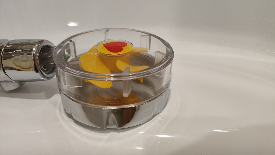

Щель должна иметь большое гидродинамическое сопротивление.
Это как душевая лейка - для равномерности струй нужен большой напор при большом сопротивлении отверстий и при пространственном выравнивании давления на входе.

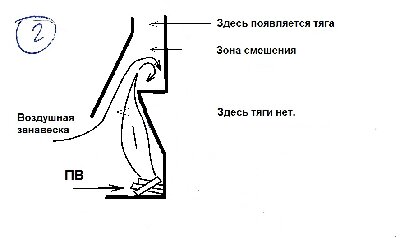

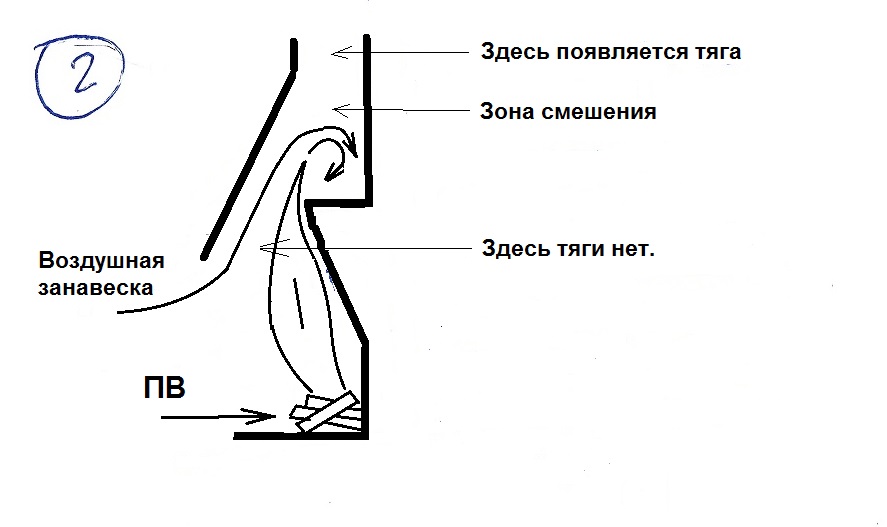

Вернемся к каминам.
2. В трубе камина должна быть тяга.
Но в дымосборнике тяги нет, поскольку там текут и горячие (пламенные дымовые) и холодные (воздух) газы.
(Однородное же заполнение же дымосборника теплыми газами (смесью дымовых газов и воздуха, подсасываемого в проем портала) создает опасность выброса дыма в помещение).
Поэтому, чтобы в трубе постоянно была тяга, воздух и дым должны перед трубой перемешиваться.
Это может осуществляться в турбулизированной дымовой камере.
*Этот пункт 2 смущает, поскольку в трубе всё так или иначе смешается (правда на большей длине) и без дымовой камеры (которая еще отберет тепло). Так что зуб не обосновывается однозначно.

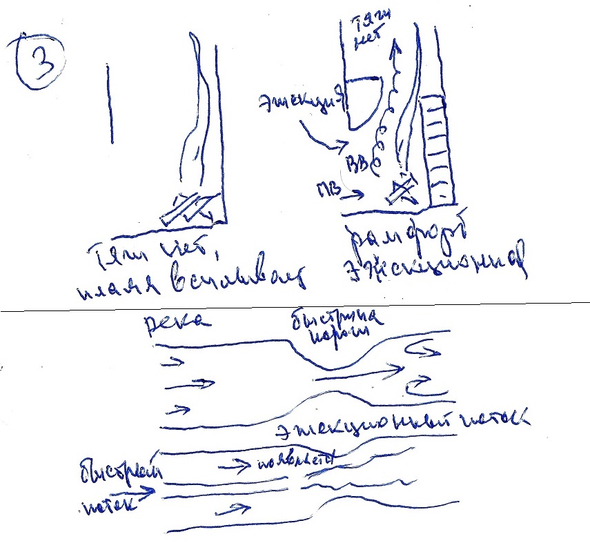

Но есть еще один пункт 3, который рассмотрен недостаточно.
Он связан с настойчивыми устремлениями печников делать в каминах всяческие заужения и расширения тракта.
https://in.pinterest.com/pin/a-guide-to-chimneys--336221928442425640/
А также с введением понятия безтяговых дымовых труб.
https://forum.stovemaster.ru/viewtopic.php?t=7478&start=0

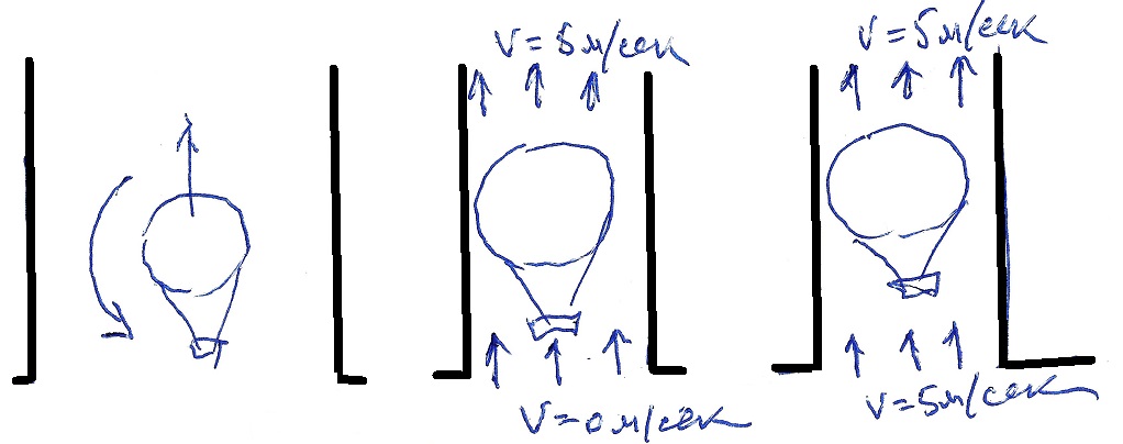

Поясним термин "безтяговость".

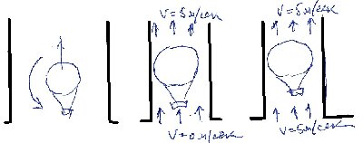

Рассмотрим наиболее понятную и доступную для понимания модель легкого аэростата в трубе.
В широкой трубе аэростат под действием силы Архимеда всплывает "свободно" как в открытой атмосфере.
Аэростат при этом расталкивает спереди воздух и отправляет его к себе в тыл.
При этом аэростат постоянно ускоряется в воздухе, сохраняющем скорость 0 м/сек (пока силы вязкости-сопротивления не ограничат скорость всплытия).
В узкой трубе аэростат действует как движущийся поршень.
Он стартует вверх со скоростью 0 м/сек.
А ускоряется потом вверх по Архимеду, допустим, до скорости 5 м/сек.
Но он же как поршень вынужденно тянет за собой воздух (за счет разрежения сзади).
Поскольку эта скорость соответствует падению статического давления за аэростатом (это падение называется тягой).
То есть, и на входе должна немедленно возникнуть скорость 5 м/сек.
Иными словами, каждый последующий аэростат-поршень испытывает скачком ускорение до 5 м/сек уже при входе в трубу. И тащит за собой всё, что попало (дымовые газы, паразитный воздух, избыточный, занавесочный или иной любой газ, даже холодный.
Это назовем гравитационной (обычной) тягой, затягивающей на входе не только горячие, но и холодные газы.
Но и в широкой трубе маленький аэростат может увлекать за собой холодный воздух, который самостоятельно всплывать не может.
Это происходит за счет вязкости-трения - этот эффект называется эжекцией.
Вместо аэростате можно запустить вверх по трубе струю из воздуходувки-фена.
И она тоже будет тянуть воздух (эжекционный насос).
Можно пустить струю пара как в паровозе.
А можно нагреть стенки трубы, возникнет пристеночная свободная конвекция, которая тоже потихоньку начнет тянуть воздух вверх.
Это как-бы трубы с принудительной тягой.
Назовем их безтяговыми (без гравитационной тяги).
Ясно, что в случае аэростата сужение трубы приводит к переходу безтяговой трубы к тяговой.
 Размер файла:  481.37 КБ

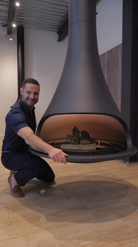

 Размер файла:  517.04 КБ
 Просмотров:  11 раз(а)
