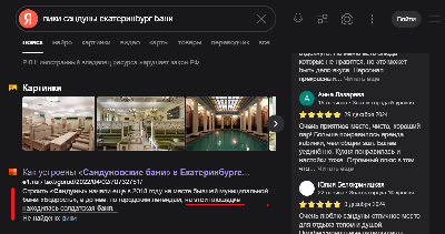

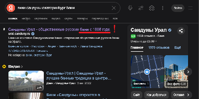

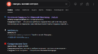

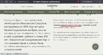

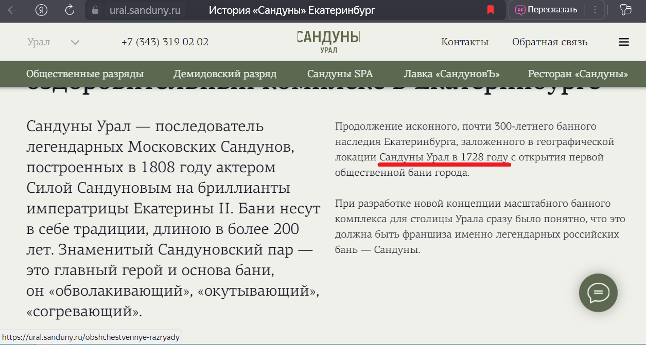

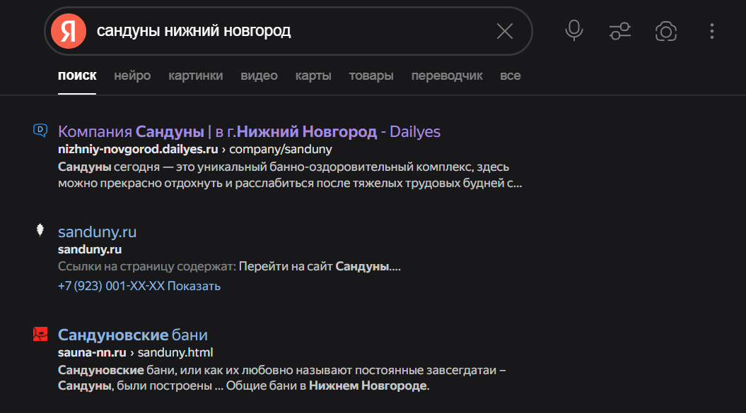

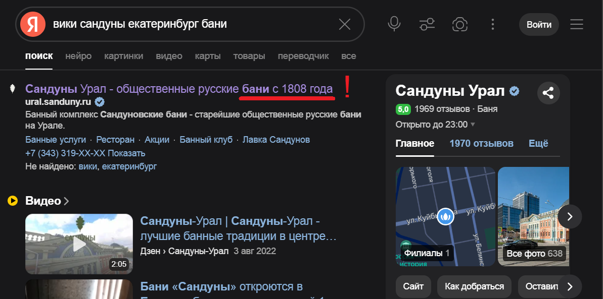

В Нижнем тоже Сандуны, оказывается, есть. Уже более двух веков.
В Екатеринбурге.
Да. Действительно. Оказывается, в Екатеринбурге.
Широк я в своих заблуждениях. Но и интернет не отстаёт.
Рис. 025-03-27_14-52-06
Рис1. Сандуны Урал с 1808 года.
Рис2. Сандуны Урал с 1728 года.
Рис3. Сандуны Урал с 2018 года.

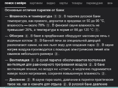

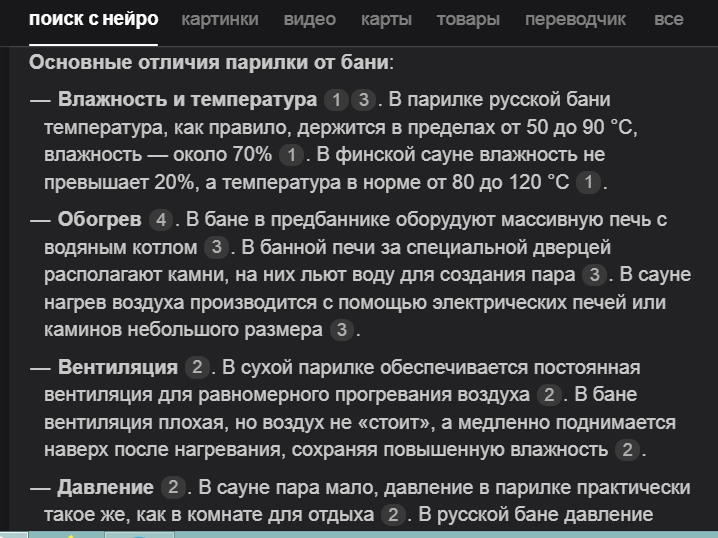

Сообщения: 5904
СообщениеДобавлено: Пт 28 Март 2025, 11:40 Ответить с цитатойВернуться к началу
Евгений Исупов писал(а):
сколько людей, столько и мнений.
Мнения людей уже скоро не будут иметь никакого значения.
Как нейросети с ИИ скажут, так и будет... Very Happy

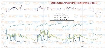

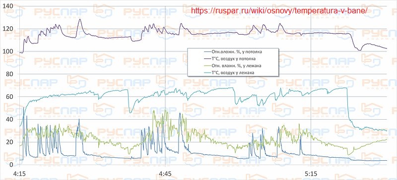

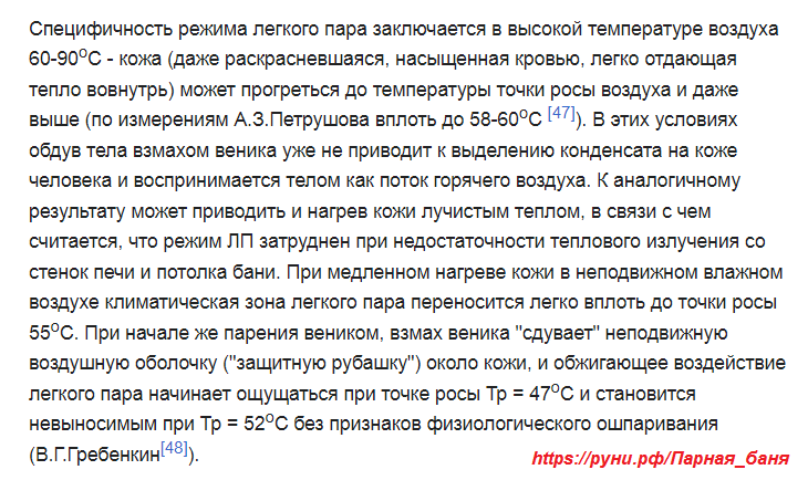

РусПар продолжает признавать только "русский" веничный профпар. Легкий.
Т60 уже боже упаси. Профпарильщик и Т50 не выдержит!
*Сколько раз я В.Н.Ляхову говорил - меряй Т потолка!
А он - зачем, мы ведь там не паримся!
А я вижу, что русская Сахара там бывает именно от потолка.
В таком градиенте сидеть точно не комфортно. Лежать -- возможно. Я в облаке предпочитаю париться при Ттр 54-58.

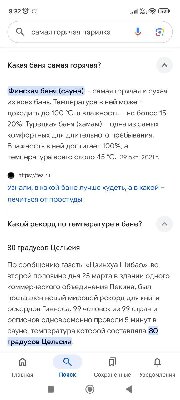

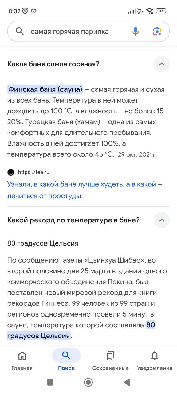

Сообщения: 5904
СообщениеДобавлено: Пт 28 Март 2025, 19:49 Ответить с цитатойВернуться к началу
Пытаюсь людям объяснять, что жар не столько от температуры зависит, сколько от точки росы. И при 60С свариться можно. Как правило не понимают.
Согласен.
Но Ваша задача теперь - убеждать не людей, а искусственный интеллект. Very Happy
Жаль, к тому же, что 25-летняя борьба ПрофПара, РусьБань и РусПара "с саунами" привела на форумах к забвению (и даже к отторжению) традиционных режимов городских парилок (и курных бань тоже).

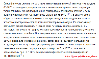

Сообщения: 5904
СообщениеДобавлено: Пт 28 Март 2025, 19:57 Ответить с цитатойВернуться к началу
У меня какое-то внутреннее ощущение, что Ваши с Захарычем цифры завышены.
Мне ближе данные Гребенкина (Вазя).
Кстати, есть также предположение, что Ваша инерционность связана с шапкой.
То есть нет учета ИК с потолка. А ИК потихоньку нагревает шапку.
Надо ее снять и попробовать перевернуть на минуту вниз головой...

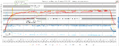

Евгений Исупов
Сообщения: 585
СообщениеДобавлено: Пт 28 Март 2025, 20:29 Ответить с цитатойВернуться к началу
У меня датчиков 9 штук SHT85 и 5 штук SHT45.
Датчики куплены в разное время в разных местах.
В своей парной их между собой гонял, тестировал на специальном стенде. На шапку отобрал лучшие как по повторяемости показаний, так и минимуму инерционности. Опять же платины 5 датчиков.

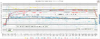

Шапка влияет 100%. Если датчик расположен близко к шапке, то его показания занижаются.
Свежая иллюстрация с недавнего посещения Воронцовских.
Спешил и с платины не снял защитную трубку, а так же 3-й датчик, что на затылке, не вытянул. Он буквально в сантиметре от шапки был. В бане заметил, поправил. На графике эти моменты прокомментировал.
Много таких случаев было. Когда датчик один, то можно не заметить, а когда несколько, то сразу видно.
Специальные стойки сделаю, чтобы датчики всегда на одном расстоянии были. Сейчас иногда болтаются и показания от этого тоже разнятся.

Сообщения: 5904
СообщениеДобавлено: Пт 28 Март 2025, 20:34 Ответить с цитатойВернуться к началу
Приведу для справки редкую ссылку ПрофПара для памяти.
Надо бы мне вспомнить и оценить прошлое на досуге...
https://profpar.5bb.ru/viewtopic.php?id=19
Сообщения: 5904
СообщениеДобавлено: Пт 28 Март 2025, 20:45 Ответить с цитатойВернуться к началу
Сначала занижаются. Потом повышаются, наверно.
*Инерционность 1 минута великовата для такого махонького датчика, мне кажется.
А вот шапка может нагреваться от потолка за 1 минуту.
От нее постепенно прогревается и датчик.
Где-то шапка у Вас долго грелась при заходе на нижнем полу.

Но и здесь шапка нагрелась от ИК за полторы минуты...
А реальная температура воздуха у датчиков Т65. Наверно...
Евгений Исупов
Сообщения: 585
СообщениеДобавлено: Пт 28 Март 2025, 21:54 Ответить с цитатойВернуться к началу
Шапка нагревается от потолка и охлаждает датчик? Не бывает такого.
Могу ещё с десяток графиков для примера найти.
Шапка только охлаждает датчик.
По платине можете смотреть. Там реакция в секундах. Размер у поатины меньше спичечной головки. А SHT85 без обдува около минуты на температуру выходит, с обдувом быстрее.
Шапка очень инерционная. Для того её и надеваю, что она быстро не нагревается.
У меня ещв внутри логгера датчик температуры есть. Посматриваю, чтобы перегрева не было.

Сообщения: 5904
СообщениеДобавлено: Пт 28 Март 2025, 23:09 Ответить с цитатойВернуться к началу
нагревает
Я по ней и смотрю.
*Я уже 30 лет моюсь только в бане с горячим потолком 80-120 град.
Даже летом ниже 60 не опускаю - холодно. Душа солнышка сверху требует.
Возникают ощущения от лучистого тепла (ИК). Но они обманчивы.
*Проверьте. Загородите полшапки от потолка.
Полотенцем, картонкой, рукой, веником...
Вошли. Сразу положили шапку на лавку. И загородили на 2 минуты. Шапку одели. Дома посмотрите.
