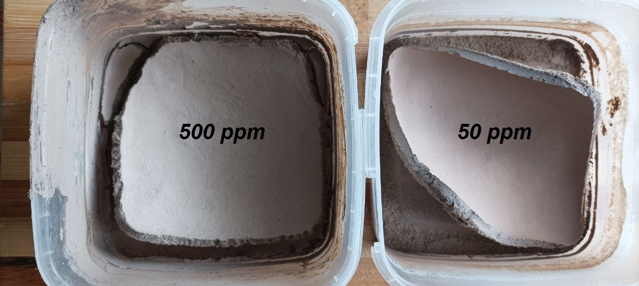

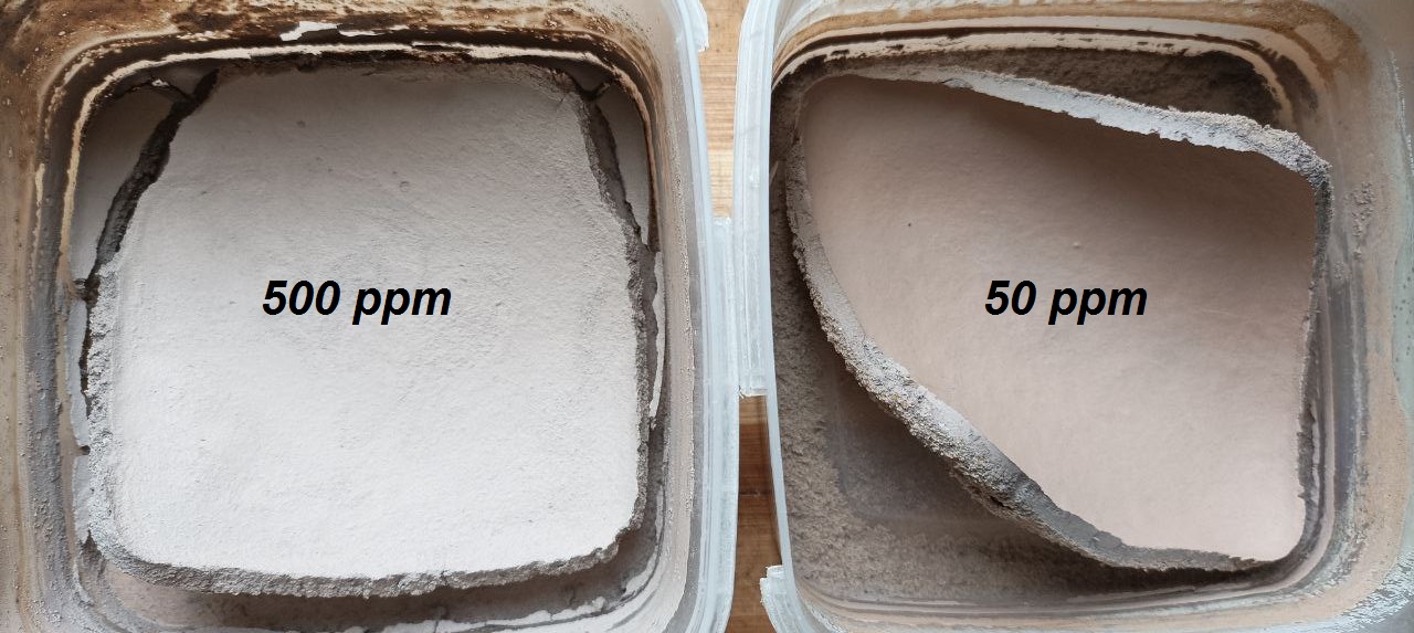

Да. Не совсем по теме. Но добавлю и от себя...
У нас тоже речка. И длинный склон. Когда строили ж/д, то сверху грунт к реке сбросили, сняли слой песка глубиной 10 м для ж/д насыпи, и стало поле с еще 10 м песка глубиной. В песке глиняные слои через полметра. Геология сложная. И она мне досталась.
Выкопал я новый колодец 4 кольца. И вода почему сильно минерализованной оказалась.
Больше в ближайшей округе таких вод ни у кого нет.
Короче, Ессентуки. До сих пор колодец изучаю, поскольку мыться невозможно. Very Happy
Но эта прелюдия к делу не относится.
Взял я покупную печную шамотную глину.
Замешал ее со своей минерализованной водой 500 ррм (ныне весной она намного чище стала) и с покупной питьевой водой 50 ррм.
На 100 г глины ушло 150 г моей минерализованной воды, получилась сметана.
А вот со 150 г покупной питьевой воды сразу все плотненько осело донным слоем.
Просушил. И вот что получилось...
Покупная вода глину"схватила" и после просушки скрутила (верхний слой сжался, усел).
Моя вода дала "рыхлый" глиняный раствор и после просушки скрутила слабо.
Не знаю, что получится, если взять и сравнить осмотическую воду 5 ррм и родниковую 1000 ррм...
Гипотеза такова. Very Happy
На горе вода дождевая (верховодка). Глиняный грунт плотно осевший.
Под горой вода родниковая (грунтовая). Глиняный грунт плывет...
Поэтому у Вас "выше определённой "черты" по склону дома стоят".
А ниже плывут...

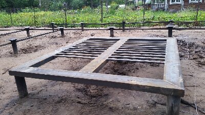

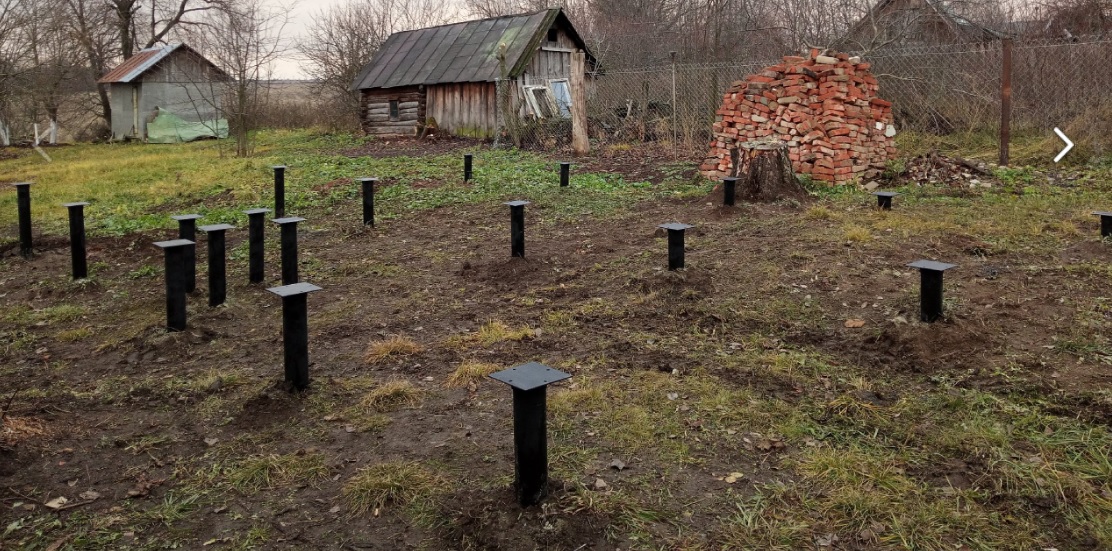

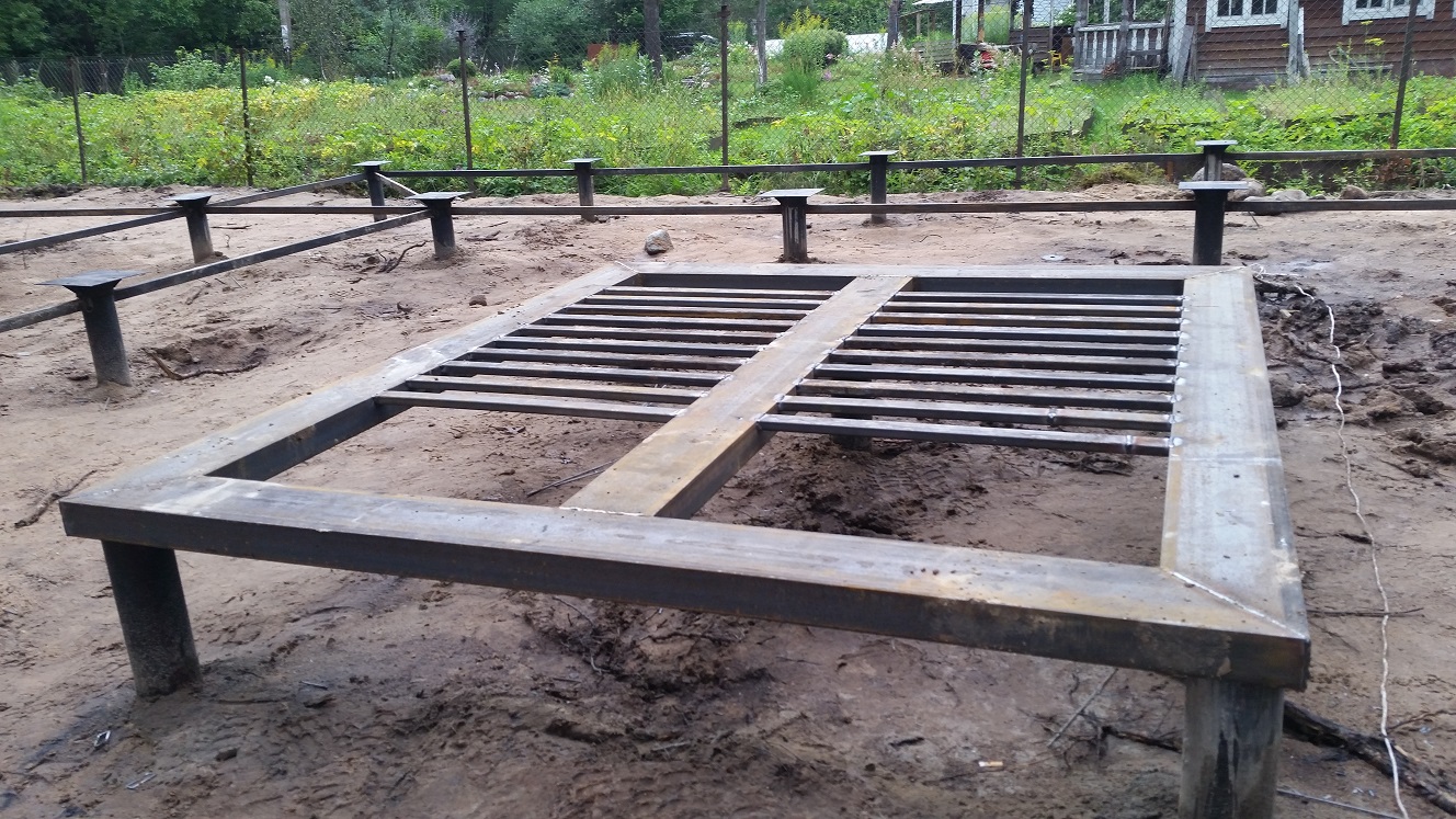

Как раз, памятуя ту ситуацию, всегда советую очень тщательно подходить к фундаменту печи.
Последнее время чаще делают на винтовом фундаменте (4 винтовых под печь).
 Размер файла:  349.95 КБ
 Просмотров:  166 раз(а)

СообщениеДобавлено: Вт 8 Апрель 2025, 21:40 Ответить с цитатойВернуться к началу
При пучинистых грунтах фундамент на сваях .. это самое разумное
 Размер файла:  490.12 КБ
 Просмотров:  140 раз(а)
