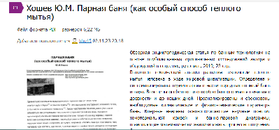

***Моя попытка в Википедии (пройти текстуально весь исторический путь развития парных бань всех времен и народов) потерпела фиаско - такое наукообразие сочли излишним для энциклопедии, было названо "оригинальным научным исследованием" и под формальным предлогом (запрета цитирования социальных форумов) было удалено украинским модератором ВикиЗауэром.
https://m.eruditor.one/file/4063916/?note=edited

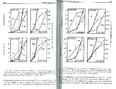

Подменив "пар в бане" цивилизованным понятием "водяной пар в воздухе", мы потеряли древнейшую суть тепла в бане.

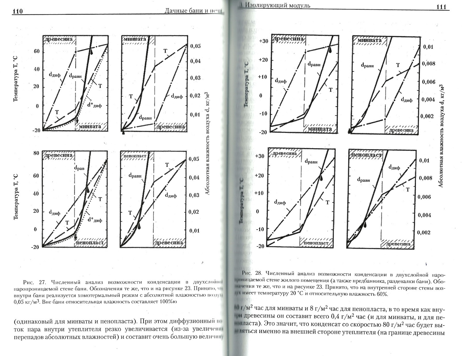

Вон Евгений Исупов исследует и пар и парилку совместно. Вот по его графикам и надо делать заключение.
Да, исследовать и анализировать полезно. И даже необходимо.
Сделайте, пожалуйста, такое заключение "по графикам".
А то Исупов не очень-то стремится делать выводы из своих измерений.

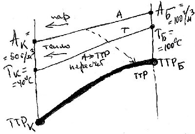

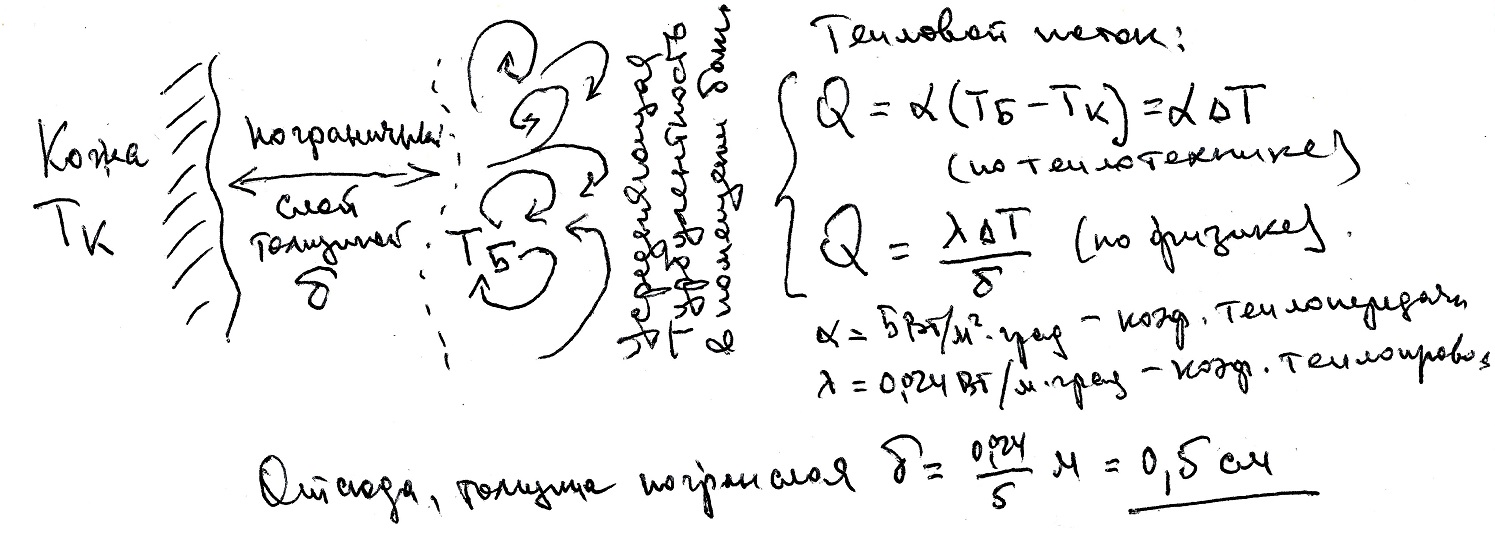

СообщениеДобавлено: Ср 14 Май 2025, 14:04 Ответить с цитатойВернуться к началу
Чтобы определиться, попробуем проанализировать взаимодействие ЛП с телом математически.
К сожалению, стал барахлить сканер. Так что, с изложением будут трудности.

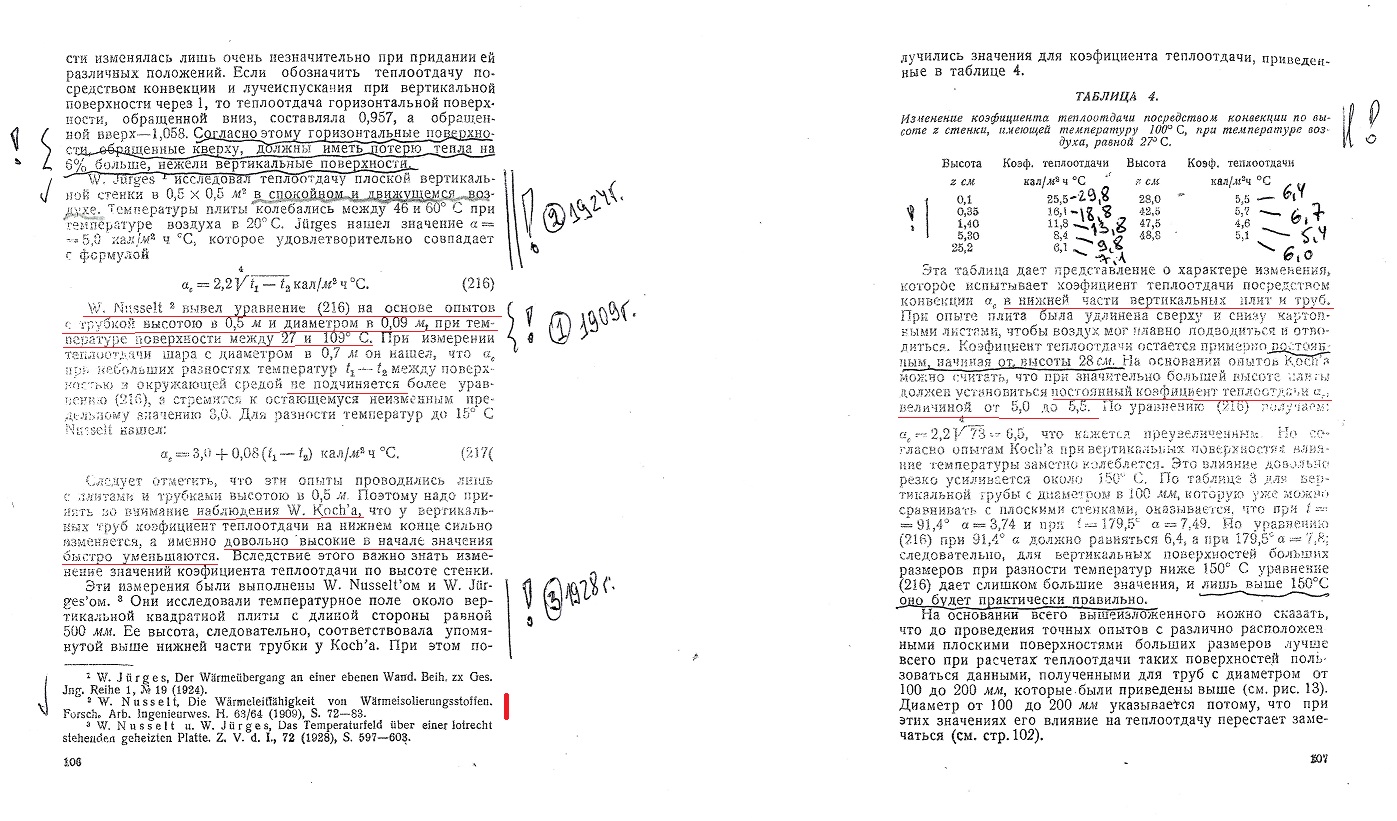

Тепло-паро-изолирующую "рубашку" около кожи человека будем рассматривать как плоский переходный погранслой условно неподвижного воздуха толщиной "дельта" между кожей К и атмосферой бани Б (поскольку в Б всё усредняется за счет турбулентно-циркуляционных конвекций).
Зная экспериментально замеренные коэффициенты теплопередачи и теплопроводности, можно оценить эффективную толщину погранслоя - 5 мм.
Действительно, в строительстве в толщинах стеклопакетов менее 1 см турбулентными свободно-конвективными теплопереносами пренебрегают и считают, что в зазоре стеклопакета теплоперенос происходит за счет диффузионного тепло-паро-переноса.
Почему у Е.А.Исупова датчикам необходимы отступки от шапки величиной порядка 5 см не совсем понятно (вероятно, из-за влияния излучения).

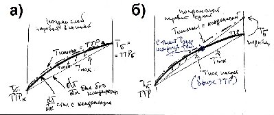

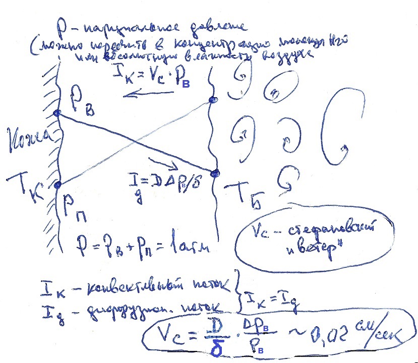

Тепло-паро-изолирующую "рубашку" около кожи человека будем рассматривать как плоский переходный погранслой условно неподвижного воздуха толщиной "дельта"...
Пограничный слой в первом приближении можно рассмотреть по общепринятой методике ориентировочного диффузионного расчета тепло-влаго-проницаемой стены (см.вложение1).
То есть нарисуем сначала линейные пространственные распределения температуры Т и абсолютной влажности А (концентрации паров).
Затем пересчитаем абсолютные влажности А в пространственное распределение точки росы ТТР (см.вложение2).
Если ТТР оказывается всюду ниже, чем Т, то никаких конденсаций водяных паров внутри слоя нет.
Воздух считается сухим.
Если ТТРБ выше, чем ТТРК, то имеем режим суховоздушной паровой сауны (с выделением росы на кожу).
Если ТТРБ ниже, чем ТТРК, то имеем режим суховоздушной сухой сауны (с испарением влаги с кожи).
*Если Исупов замерит высокую ТТРБ в бане, то это не значит, что и у кожи будет высокая ТТТК.
Человек находится в "рубашке" ("коконе") совсем иной влажности...

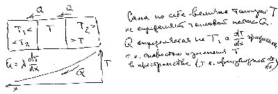

Сообщения: 5732

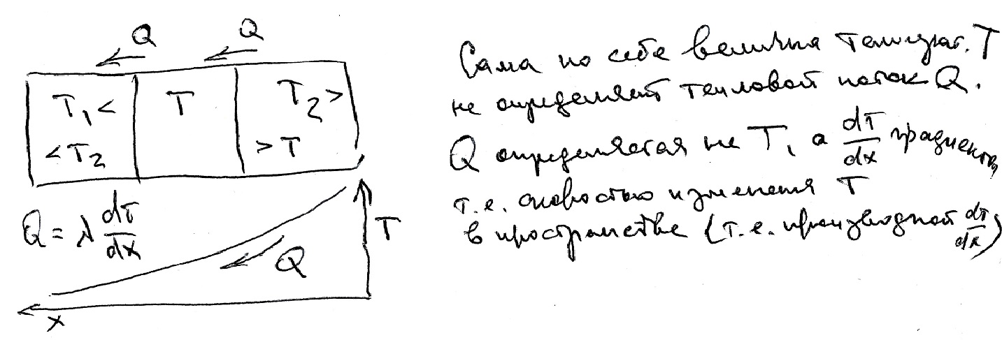

СообщениеДобавлено: Ср 14 Май 2025, 22:35 Ответить с цитатойВернуться к началу
Этот факт находится в кажущемся противоречии с обывательскими представлениями - житейски казалось бы, что если тело находится в относительно холодном воздухе "рубашки", то нет и нагрева тела.
На самом же деле, локальное термодинамическое состояние среды не имеет никакого отношения в тепловому потоку в среде.
Важно лишь, как изменяются термодинамические состояния среды в пространстве.
Тепловые потоки и диффузионные потоки пара зависят не от локальных Т и ТТР, а от скоростей их изменения в пространстве - градиентов Т и ТТР (производных по координате).
*Точно так же, кстати, теплосодержание топочной среды (энтальпия - "нагретость", к примеру, в частности) не определяет теплонапряженность топочного пространства (скорость тепловыделения в топке).
Теперь рассмотрим случай, когда конденсация в погранслое есть (или возможна).
Рисунок левый.
Воздух в бане (и погранслой с "исходными" температурами Т) увлажняем до предела - ТТРБ = ТБ.
Тогда ТТР в слое становится всюду выше, чем "исходная" Т ("тяжелый пар").
Начинается объемная конденсация (в туман) с выделением скрытой теплоты конденсации.
"Исходная" температура Т поднимается от "исходной" до ТТР.
Выше стать не может. И ниже не может.
В результате, видим, что grad T (и тепловой поток) около кожи становится больше, в сухом воздухе.
Причем тепловой поток монотонно увеличивается при приближении к коже (кривая Т выгнута вверх).
Вывод.
Сырой (влажный) воздух "горячее" для человека, чем сухой (хотя коэффициент теплопроводности воздуха в слое не изменяется или изменяется слабо).
Рисунок правый.
Поднимаем температуру в бане ТБ выше ТТРБ ("легкий пар").
Тогда прямая Т пересекает линию ТТР - конденсация происходит только вблизи кожи.
И температура поднимается от "исходной" до ТТР только вблизи кожи.
Разогрев конденсацией в целом в слое уменьшается, но тепловой поток от воздуха бани увеличивается.
В результате "плюс на минус" - тепловой поток остается точно таким же, как в случае полностью увлажненного погранслоя.
Вывод.
Тепловой поток на кожу не зависит от температуры в бане ТБ.
А определяется только точкой росы в бане ТТРБ!
Ситуация сама по себе обыденна и много раз отмечалась в литературе.
Но с точки зрения ЛП очень даже неожиданная - вопреки Исупову повышение температуры в бане ТБ не приводит к "умягчению" воздействия пара.
Что-то мы в расчетах не учли...
И тут вспоминаем ситуацию - сидим спокойно в бане, кто-то поддает потихоньку, но мы ничего особенного не чувствуем.
Вдруг при попытке двинуть рукой (или поглубже вдохнуть, или махнуть веником) неожиданно чувствуем ожог-ошпаривание - оказывается мы не в состоянии даже двинуться с места...
А дело в том, что умягчающая особенность легкого пара проявляется лишь при наличии движений воздуха относительно кожи.
Так что дальнейший план таков:
1. Надо учесть движения воздуха - и естественные движения в слое (стефановский поток-ветер), и ветер от веника, и от собственных перемещений...
2. Еще надо учесть и неминуемый нагрев кожи, который повышает ТТРК и может переводить ситуацию в режим сухой суховоздушной сауны.
Будем рисовать графики...

Теплонапряженность - неизвестно откуда взявшийся термин.
В нашей технической литературе нет на него литературного источника.
Вам и решать.
Юрий Михайлович.. но это же не совсем так. Еще в ГОСТ 2127-4 применялся этот термин при расчетах топки с размерностью ккал/м3 час. Нагорский в своей книге определял " напряженность пламенного пространства как количество калорий , приходящееся в 1 час на 1м3 пламенного пространства." Т.е по сути это , как Вы говорите, "нагретость" (тепловая энергия ) объема пространства, находящаяся в этом объеме в течении некоторого времени. Мерой "нагретости" газа в объеме видимо служит температура газа. Или что то не так?
Сообщения: 5732
СообщениеДобавлено: Пт 16 Май 2025, 19:49 Ответить с цитатойВернуться к началу
Еще в ГОСТ 2127-4 применялся этот термин при расчетах топки...
У Нагорского и в ГОСТ термин и его определение есть в наличии.
Но нет ссылок, откуда он взялся.
И где замеряли эту печную intensity.
Видимо, скорее всего, в Германии или Британии.
Если узнаете, то сообщите, пожалуйста.
Я лично искал упорно.
Например, ЕвроКолчинские коэффициенты теплопередачи ("корень четвертой степени") я все же нашел у Шаха.
Там есть ссылки на исходные журнальные статьи столетней давности.
А вот теплонапряженности не нашел, хотя облазил все зарубеж-каталоги Ленинки.
Возможно сейчас, во времена интернет-поисков, история прояснится.
*Я не спец ни по печам, ни по баням - я любопытствующий пенсионер по старости с 1995 года.
И так случайно случилось, что Быков (Гильдия печников) заинтересовал меня колпаками.
Когда я впервые открыл ГОСТ, то поразился - как эту формальную теплонапряженность поставили выше разумного конструирования.
Ездил даже к котельщикам в "старческий" ЭНИН. И там ничего не могли прояснить.
Полное безразличие, кто и что изобрел в "древности".
Но вспомнили, что когда-то в МЭИ у котельщиков была даже студенческая лабораторная работа №7 по измерению теплонапряженности.
Чтобы понять, какие же скорости обдува могут быть существенными для погранслоя, надо оценить скорость внутреннего "стефановского ветра".
https://ru.wikipedia.org/wiki/Стефановское_течение
Дело в том, что в погранслое имеется перепад не только концентраций пара, но и концентраций воздуха.
Сумма парциальных давлений пара и воздуха всегда равна 1 атм.
А перепады парциальных давлений составляют порядка 0,05 атм.
В результате возникает диффузия молекул воздуха (азот+кислород) от кожи в баню.
Но перепад парциальных давлений исчезнуть не может.
Поэтому неизбежно возникает поток воздуха (конвекция) из бани к коже.
Этот газовый поток широко известен в процессах испарения, конденсации, горения.
И называется стефановским (по имени автора-первооткрывателя).
Житейски объясняют так - пар устремляется (садится, конденсируется) на кожу.
И при этом газодинамически толкает на кожу массы воздуха.
А навстречу внутри газа (незаметно для глаза) "просачиваются" (диффундируют) молекулы воздух от кожи в баню.
Линейную скорость подсчитать не сложно - в паровой бане она составляет всего 0,2 мм/сек (менее 1 м в час).
То есть малейшие дуновения внешнего ветерка могут деформировать ("сдувать") рубашку.
упомянутые вами коэффициенты присутствуют в справочнике печника Грум-Гржимайло
Сообщения: 5732
СообщениеДобавлено: Сб 17 Май 2025, 16:17 Ответить с цитатойВернуться к началу
Они присутствуют даже в современном евростандарте.
И соответственно в ГОСТе, который Вы разработали по этому евростандарту.
Но нигде не растолковывается, к чему это относится.
Как, где и зачем измерялось.
Нуссельт это замерил это век назад на модели на "письменном столе".
В определенном интервале температур. И для определенных высот теплообмена.
А где более современные замеры? На реальных печах с реальной шероховатостью...
А то ведь даже Владимир СПб верит, что на верху печи такая же теплопередача, что внизу.
Да там уже такой толстый погранслой набирается, что печь ничего и не отдает вовсе.
Тем более в его конвективных каналах...
И потом этот корень четвертой степени... :D
Ясно, что немец предложил.
Француз разложил бы в степенной ряд, то есть с поправками от линейности.
А американец разложил бы функции в гармоники. Синусные, интегральные.
А я бы попросту дал бы цифровую таблицу, чтоб печнику даже в арифметический столбик не считать.
Сами прикиньте, как Владимиру СПб считывать эти корни, коли пензенских карманных калькуляторов (величиной со стол) уже и в помине нету. Нет и логарифмических линеек. Нет и в телефонах синусов и корней...
И вообще, никто уже в эти печные 500 Вт/м2 не верит...
