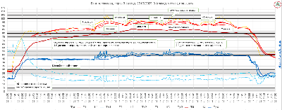

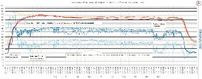

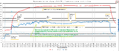

Если во всех общественных вдруг определят не поднимать Ттр к примеру выше 50, будут это контролировать, то скорее всего перестану в общественные ходить. При ограничении Ттр=54-56 буду ходить как и раньше.
Недавно в Усачевских минут 6 высидел при Ттр = 60-65 и то ничего. Но для меня многовато.

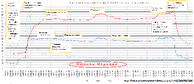

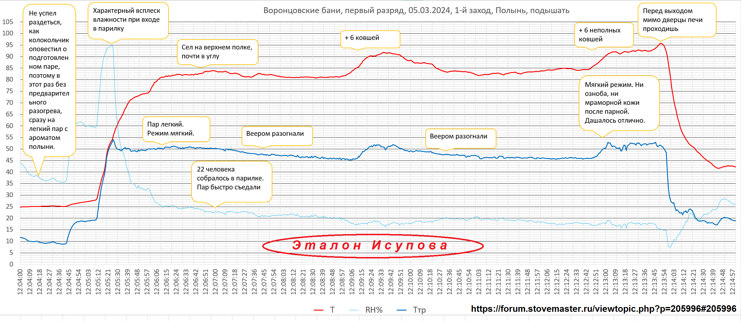

Евгений Исупов писал(а):
Недавно в Усачевских минут 6 высидел при Ттр = 60-65...
Ясно.
Ну и что по этому поводу таких графиков говорят в чате?
Ясно.
Мои графики там почти ни кому не интересны. Впрочем как и общественные бани. Предметных вопросов или обсуждений по графикам не припомню.
Говорят например: "Эти замеры будут иметь смысл, если вы напишите: здесь такое ТТР. В этой точке в человеческом организме на уровне органов, клеток, тканей эпителия происходит то-то и то-то... ".
ТТР это точка росы? Она разве Вами не указана? Question
Серьезные запросы. Мне тоже хотелось бы знать. Very Happy
Но в первую очередь меня интересует временное "трепетание-мельтешение" ТТР.
Это, видимо, из-за пространственной неоднородности ТТР (полосатости)?
В принципе, в случае котла и в случае форточки это можно было бы ожидать.
Но почему температура тогда "не трепещет"?
*Членов чата на летние каникулы не отпускайте. Пусть думают... Evil or Very Mad

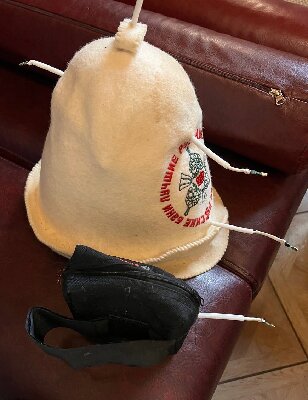

Конечно же точка росы у меня на графиках есть. Только на графиках я стал её покороче называть: Тр. Тем более, что сейчас ещё один логгер в баню беру и на графиках три кривые добавились. В легенду все названия еле умещаются.

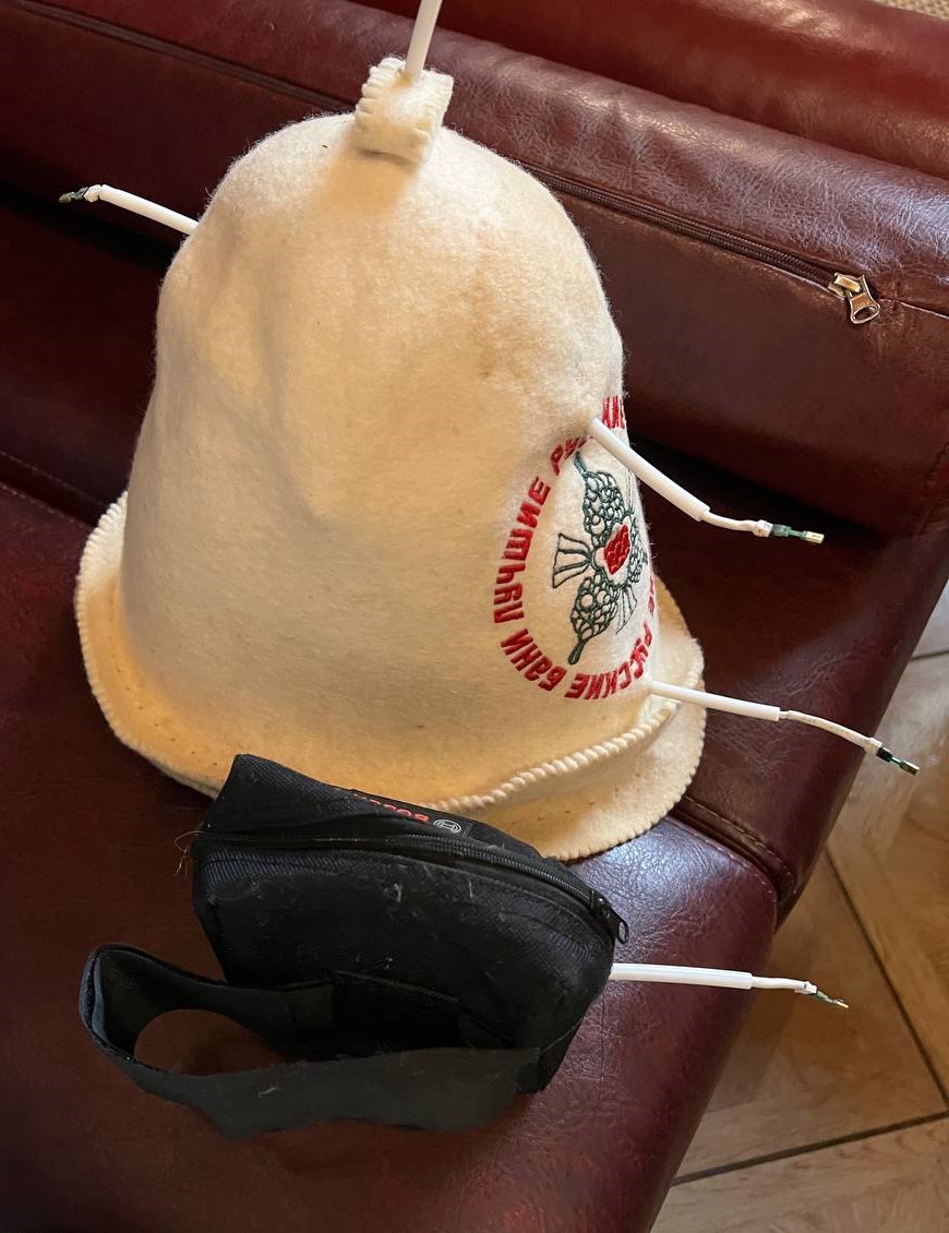

Новый логгер упаковал вот в такую сумочку (см. прилагаемое фото) и могу поставить его у ног или там где сижу. Теперь градиент как по температуре, так и по влажности удобнее будет рассматривать в разных точках.
Логгер моно ставить на торец (датчик будет в 12 см от поверхности) или как на фото (в 3 см от поверхности). Во втором случае лучше ставить на край полка, чтобы снизить влияние близкой горячей поверхности.

Тр меняется, допустим, за 5-10 сек.
Скорость воздуха (в "штиль") 0.25 м/сек.
Тогда завитки турбулентности (циркуляции размешивания) имеют размер 1-2 м.
Пустить табачный дым (в качестве аромата) - заметим бурления клубов.
Но температура в клубах не меняется?
"у Захарыча (и у других, кажется, тоже) в облаке Тр (ТТР) одинаковые по высоте.
Но сильно разные Т по высоте (пироговое или градиентное облако).
Почему?
То ли диффузия быстрая. То ли конвекция в облаке. Не поймешь...
И это он называет ЛП*!!!
